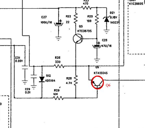

    Radio źle podłączone. Wystrzelił kondensator 1000µF, wymieniłem.
    Odbiór jest dobry, lecz nie nadaje. Sprawdzałem na mierniku. Nie świeci się dioda TX. Mikrofon sprawdzony kabelki też. Może miał ktoś taki przypadek?

    SP5ANJ
    Spoczywaj w Pokoju
    Zacznij od podstaw.
    Sprawdź napięcia na Q6 czy podczas załączonego PTT na kolektorze pojawia się napięcie +TX.
    Radio alan 109 nie nadaje
    Jeżeli Q6 jest spalony to wymień go na dowolny tranzystor PNP .
