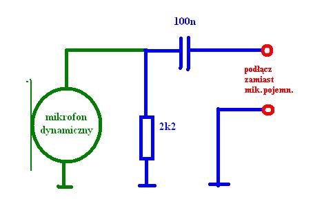

    Sprzęt jak jak w temacie, pytanie brzmi jak podłączyć wspomniany mikrofon do owej Onwy?
    Z tego co pamiętam oryginalnie mam pojemnościowy, a ten którego chciałbym podłączyć jest dynamiczny.
    Za sugestie i pomoc dziękuję.
    Pozdrawiam Darek

    #5 10164854
    SP5ANJ
    Spoczywaj w Pokoju
    darus napisał:
    Jeżeli przekonują Cię te powody będę wdzięczny za pomoc.
    :D, :D .
    Jeżeli nie masz innego wyjścia jak tylko "wyszykowanie" sobie zastępczego mikrofonu dynamicznego do radia z wejście mikrofonowym "pojemnościowym" (zasilanym), to możesz w tym dynamicznym dokonać takich modyfikacji, jak :
    Odseparowanie napięcia około +3V (kondensator) i podłączyć dynamiczny. Słaba modulacja.

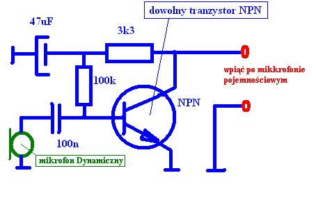

    Midland DE 70-2303 do Onwy turbo
    Wykonać bardzo prosty wzmacniacz napięciowy (modulacja będzie OK) :
  • #6 10165217
    darus
    Witam, zastosuję się do wskazań i wykonam prosty układ wzmacniacza. Bardzo dziękuje za "łopatologiczne" wyrysowanie układu. Myślę, że więcej osób skorzysta w przyszłości. Pozdrawiam serdecznie.
    Darek
