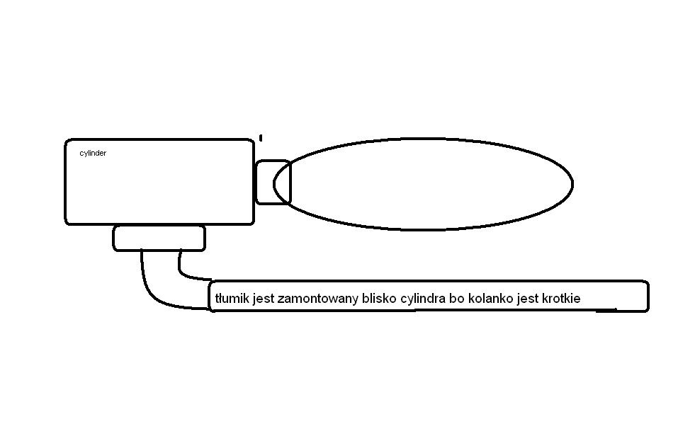

    Witam jest nowy na forum nie wiem czy dobrze zamieszczam temat...szukalem na wielu forach odpowiedzi na moje pytanie ale nigdzie nie odtrzymywalem odpowiedzi otoz mam ogara 200 w ktorym kolanko jest bardzo krotkie(obciete zaraz za zgieciem) tlumnik jest zamocowany jakos dziwnie ale to nie wazne trzyma sie...moje pytanie to czy to moze tak byc ze kolanko jest takie krotkie i czy to dobrze czy zle na innych forach pisze ze obcina sie jakies 10cm u mnie obciete jest znacznie wiecej.Zalaczam obrazek dla tych ktorzy mnie nie zrozumieli https://obrazki.elektroda.pl/3542136200_1321897673.jpg .Z góry dziekuje za odp.

    Praktycznie nie ma to większego znaczenia. Może wizualnie.

    Dwusów nie ma zaworów ale długość tłumika , kształt itd to w pewnym sensie "zawór" i jego przeróbka to jak zmiana kątów otwarcia zaworu w silniku czterosuwowym.

    czyli mam kupywac nowe kolanko czy to moze zostaC??? to popsulo osiagi czy polepszylo bo ciezko mi ocenic to bo innymi ogarami nie jezdzilem...a nie mam innego kolanka na wymiane

    Większą rolę gra tutaj tłumik niż same kolanko. Jest dużo prawdopodobieństwo, że po zmianie kolanka na nowe nie poczujesz żadnej różnicy.

    Jeszcze raz podkreślam kolego Dzwonek1994 - NIE MA TO wpływu na moc silnika, jedynie tłumik jak słusznie zauważył kol. Czubeq15. Jeśli tłumik będzie niedrożny lub nie w pełni drożny wówczas silnik będzie się męczył, będzie słaby. Będąc młodzikiem jeździło się bez rury wydechowej komarami czy ogarami bo tyko takie były i wszystko było OK.
    Tak więc tylko wygląd może być nie atrakcyjny w twoim przypadku.

    Tu jest racja kolegi,obliczanie komory rozprężnej gazów wylotowych oraz całych parametrów układu wydechowego jest bardzo skomplikowane,więc ingerowanie w kolanko i tłumik szczególnie w silnikach 2sówowych w warunkach domowych w 99% przynosi straty.

    Miałem motorynkę Romet i też o tym czytawszy, postanowiłem sprawdzić efekty. Mając starą, pordzewiałą rurę wydechową - przeznaczyłem ją na straty i najpierw wykonując jakby puzon (wkładając głębiej lub płycej w tłumik) próbowałem; następnie skracałem co 3 cm.
    Efekty naprawdę trudno było zauważyć: za małe zmiany a za dużo zmiennych. Dałem spokój...

    A rolę zaworów w ogarze spełnia tłok - panie moderatorze i panie elmłot.
