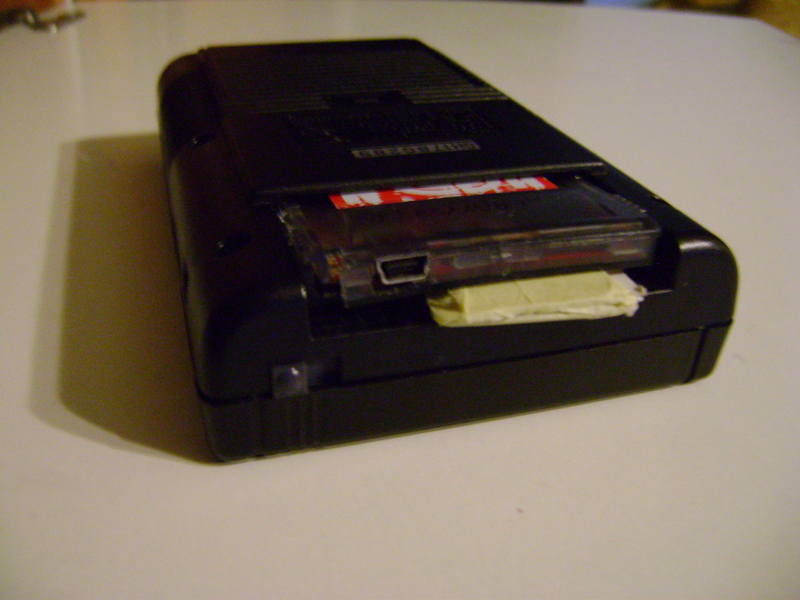

    Piszę z wielką prośbą, gdyż może akurat ktoś będzie mi wstanie pomóc. Mam dość dziwny problem. Posiadam specjalny kartridż, który pozwala mi tworzyć muzykę przy pomocy konsoli Game Boy Classic. Z początku działał poprawnie, ale z czasem przyszły takie problemy, że się źle wczytywał. Po wsadzeniu w slot i włączeniu konsoli ukazywał się źle wyświetlony napis Nintendo. Tak jakby styk był niepełny, znalazłem na to takie rozwiązanie że od spodu kartridża, gdzie są ząbki podkleilem kilka cienkich warstw taśmy. Pomogło to i znów przez jakiś czas miałem spokój. Jednak już przy następnej takiej atrakcji podklejenie nie wystarcza i teraz musze wkładać dosyć pokaźny kawałek papieru żeby było połączenie między konsolą a kartridżem. Poniżej prezentuje zdjęcie jak to wygląda.

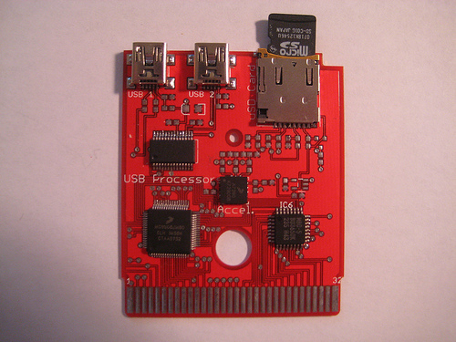

    A tak wygląda kartridż.

    Zauważyłem pewną rzecz, może dość ważną. Na tym zdjęciu powyżej te ząbki są całe złote. U mnie na każdym występuje jakby 'srebna kreska', tzn na każdym ząbku jest taka kreska i jest to jakby schemat bo na pierwszym jest krótki, a na drugim długi (2xkrótki i połowa długości całego żabka) i tak na zmianę do końca.

    Rozkręć i popraw styki w złączu.

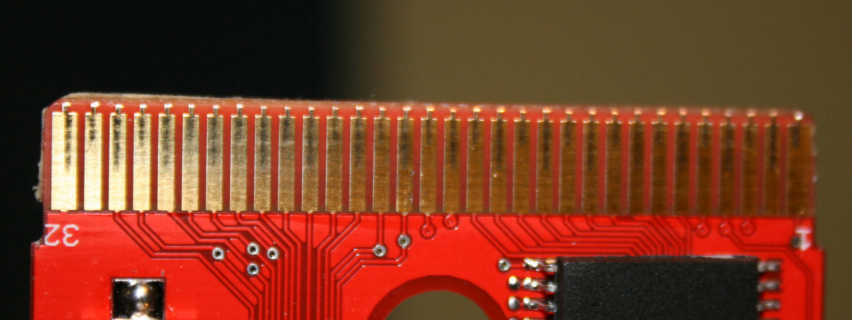

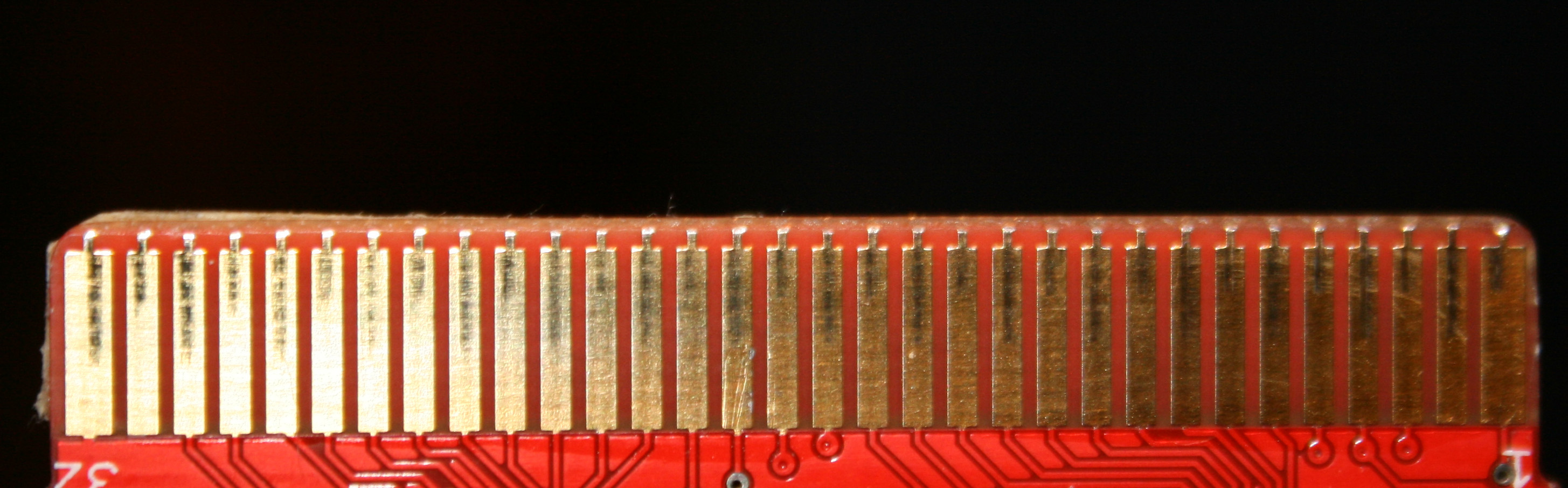

    Nieco lepsze fotki:
    Game Boy Classic - Kartridż nie działa poprawnie
    Właśnie połączenie jakby jest, ale nie pełne. Bo bez kartridża pojawia się czarny bloczek. Z kartridżem zawsze pojawia się na początku Nintendo, tylko w moim przypadku jest zbugowane, czyli widać że częściowo połączenie jest i go czyta, ale nie na tyle by dobrze funkcjonował. Dopiero kiedy jest mocniejszy nacisk styków z karta na te w gameboyu zaczyna ruszać. Spróbuję w takim razie z papierem ściernym:)

    Pójdę jutro do sklepu i kupię jakiś najsłabszy:) A zwracać uwagę na jakieś zmiany, tzn. mam trzeć do jakiegoś momentu wizualnego?
  • #20 10171571
    baloon 360
    Kup papier np 2000 sam będziesz widział zmiany na lepsze albo gorsze .
