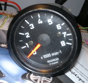

    Miałem w aucie obrotomierz jak w temacie. Działał OK. Pewnego dnia przestał, tzn po włączeniu zapłonu wskazówka wychyla się ma max. Nie ma znaczenia czy silnik chodzi czy nie. Nie wiem czy efektem usterki nie jest fakt, iż zostawiłem w garażu na noc włączony zapłon w aucie i obrotomierz był "pod napięciem" całą noc.
    Ktoś mógłby się nim zająć? Jestem z Kalisza ale wysyłka wchodzi w rachubę.
    To taki obrotomierz:
    Obrotomierz MOTOMETER nie działa Obrotomierz MOTOMETER nie działa

    Ten obrotomierz trafił do mnie do naprawy, jest w nim US dip8, ale bez oznaczeń, pytanie brzmi, jaki tam jest US?
    Na obrotomierzu brak oznaczeń!
    Producent NRF
    Temat wyróżniłem!

    Witam. Może coś z rodziny LM 231 / LM 331 (przetworniki częstotliwość - napięcie) ?

    Nie zdziwiłbym się jakby się okazało, że to 555
    Podaj chociaż do których nóg tego scalaka zasilanie jest podłaczone.

    Jak dziś czas pozwoli to rozrysuję z druku schemacik!
    Zamieszczam:
    Już wiem, siedzi tam SAK215!
    http://www.alldatasheet.com/datasheet-pdf/pdf/87653/ETC/SAK215.html

    O, widzę że kolega w międzyczasie sprawę rozgryzł już.:) A ja z nadmiaru wolnego czasu dziś i z ciekawości narysowałem schemat bazując na powyższym zamieszczonym przez kolegę rysunku ścieżek. I również doszedłem do wniosku że ten układ to nie jest NE555. Już nie potrzeba co prawda, ale skoro się całe 20 minut napracowałem, to wrzucę mój rysunek.:) Może ktoś inny skorzysta jeszcze kiedyś. Mam nadzieję że nie ma jakiegoś błędu.
