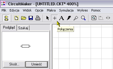

Czy tak trudno z tym programie znaleźć ikonkę

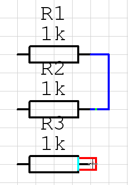

Połączenia jak na obrazku poniżej.
Po kliknięciu na tej ikonce kiedy zbliżysz kursor myszki do wyprowadzenia elementu wyświetli się czerwona ramka wokół tego wyprowadzenia. Patrz obrazek poniżej.
Klikasz na tym wyprowadzeniu i prowadzisz je do następnego wyprowadzenia lub połączenia. Tam gdzie chcesz zmienić kąt prowadzenia połączenia klikasz raz lewym klawiszem myszki i prowadzisz połączenie prostopadle w stosunku do narysowanego wcześniej. Kończysz prowadzenie połączenia klikając jeden raz w miejscu jego zakończenia.
Możesz też rysować połączenia kursorem myszki. W tym celu klikasz klawisz F5 z klawiatury. W oknie jakie się otworzy zaznaczasz opcję
Połączenia strzałką i zatwierdzasz przyciskiem OK. Zobacz obrazek poniżej. Dalsze rysowanie połączeń jest bez zmian.
