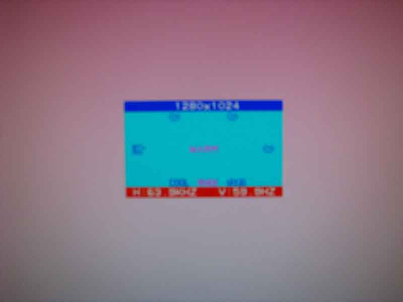

    W belinei 101725 (111751) obraz jest z silną dominantą koloru czerwonego. Nie wygląda to na świetlówki bo dominanta jest równomierna na całej powierzchni oraz po nagrzaniu nie zmniejsza się. Poszukuję informacji czy monitor ten ma tryb serwisowy (jak się do niego wchodzi) w którym mógłbym wyregulować kolory. Ewentualnie poszukuję wsad pamięci do przeprogramowania.

    Czy menu monitora tez jest zaczerwienione??
    Niestety monitory te chorowaly na swietlowi pomimo tego ze inverter nie wylacza podswietlenia ekran bedzie mial odcien koloru czerwonego lub rozwoego.
    jak masz czy to zrob zdjecie na bialym tle z wlaczonym menu, to ci cos wiecej powiem.

    Dziękuję za zainteresowanie, menu nie wygląda na zaczerwienione. Za chwilę zrobię zdjęcie i dołączę.
    Zdjęcie nie najlepszej jakości i nie oddające dokładnie zaczerwienienia bo jest ono raczej jednolite na całej powierzchni i nie ulega zmniejszeniu po nagrzaniu monitora.

    Masz uszkodzone gorne swietlowki, niestety do wymiany.
