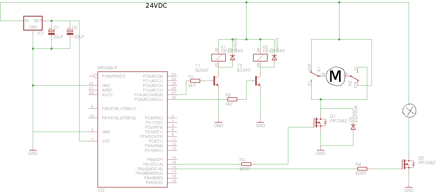

    Witam, proszę o pomoc w nakierowaniu mnie co robię źle, popełniłem taki układ:
    Atmega8. Zawieszanie procesora podczas hamowania silnika. Atmega8. Zawieszanie procesora podczas hamowania silnika.
    Sterowanie PWM silnika jak i żarówki działa znakomicie, przekaźniki również chodzą bez problemu. Problem zaczyna się gdy chce zahamować silnik łącząc jego wyjścia tak jak na schemacie (brak napięcia na cewkach), pojawiają się wtedy widoczne iskry, a co za tym idzie zawiesza się procesor. Za którymś z testów atmega8 padła tak że nie komunikuje się już z programatorem. Co robię źle? Jak uniknąć iskier podczas hamowania silnika? Silnik ma dużą bezwładność i samo wyłączenie zasilania nie powoduje że zatrzyma się po chwili.
    Przekaźniki mają 6A, sam silnik pod obciążeniem pobiera do 2A. Cały układ pracuje na 24V DC. IRFZ44N podczas pracy jest zimny.
    Pozdrawiam i proszę o pomoc.

    Twój projekt jest kompletnie niezgodny z zaleceniami producenta uC i regulatora napięcia.
    Zacznij od prawidłowego podłączenia mikrokontrolera: http://mikrokontrolery.blogspot.com/2011/04/minimalne-podlaczanie-pinow.html
    a później w spisie treści przeczytaj artykuły z działu "Zasilanie i zakłócenia" (na dole spisu).

    To co pisze dondu to jedno, ale warto też zastanowić się co się dzieje z energią kręcącego się silnika po rozwarciu zestyków przekaźnika. Przecież ona nie znika. Jak rozumiem dla hamowania zwierasz jego wyjścia? Ale zanim to zrobisz jego wyjścia będą wisieć w powietrzu, w efekcie wygeneruje się na nim spore napięcie i będzie iskrzyć. Nawet jak zabezpieczysz procesor to stopniowo będą wypalane styki przekaźników.
    Dlaczego po prostu nie rozbisz tego tak jak należy, czyli przy pomocy mostka H?

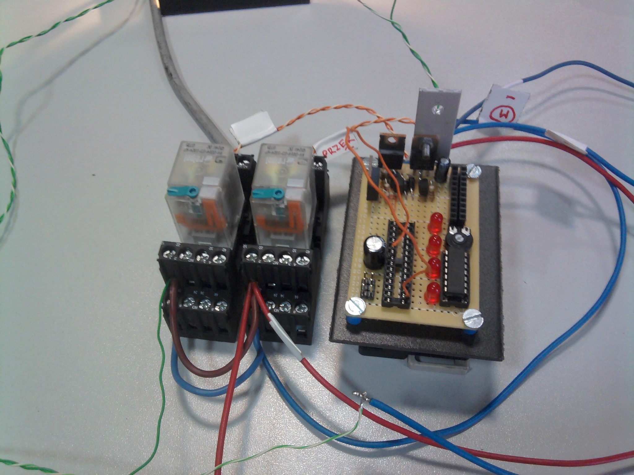

    Jak widać na pierwszym zdjęciu, atmega ma podstawkę. W zasadzie na zdjęciu widać tylko podstawkę, bo atmega została wyciągnięta. Po przemyśleniu waszych rad, myślę że zrobię to na mostku. Jak sami mówicie, jest co czytać. Strona bardzo ciekawa a przede wszystkim konkretna.
    Z rana zasiądę do biurka i zrobię jak trzeba. Pozdrawiam.

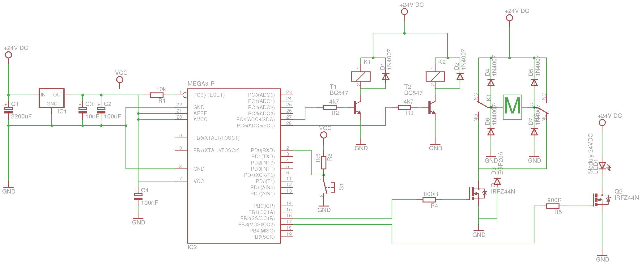

    A po co wogóle jest ten MOsfet Q1? No chyba że ma być to regulacja prędkości.
    Przy pomocy tych dwóch przekażników możesz pięknie sterować w obu kierunkach , a także zatrzymywać silnik.
    Koniecznie dodaj równolegle do silnika kondenstaor 100-470n z szeregowym rezystorem około 3,3-10 Omów. Zgasisz w ten sposób przepięcia na indukcyjności silnika podczas przełączania.

    Schemat po modyfikacjach wygląda tak:
    Wszelkie problemy z zawieszaniem się procesora znikły. Nie ma już żadnych iskier podczas hamowania silnika za pomocą przekaźników.

    Ostatnie pytanie. Czy przycisk na schemacie jest prawidłowo podłączony do procesora? Generalnie wszystko śmiga pięknie, niedługo dam szerszy opis, ale dzisiaj przy przeprogramowywaniu jeden port atmegi padł i za chiny ludowe nie potrafił dać więcej niż 0.5V przy stanie = 1. Po zmianie procesora wszystko chodzi jak powinno, ale boję się że to może się powtarzać. Przycisk podłączony na 2 metrowym przewodzie - 2 żyły skrętki, około metr do przycisku podłączony był bez skrętki dwoma przewodami.
    Docelowo ma być na około 5 metrowym przewodzie. Co robić?
