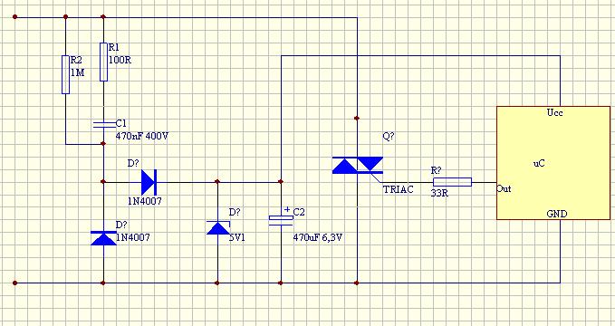

    Chciałem zbudować sterownik oświetlenia Zał. / Wył. do pokoju na pilota Rc5 .
    Mam pytanie co do zasilania elektroniki całego układu ponieważ chciałbym umieścić cały sterownik w miejscu wyłącznika (w tej samej puszce elektrycznej co wyłącznik) otrzywiście można będzie też załączać lampę ręcznie wyłącznikiem. W tej puszcze jest tylko faza , nie mam tam "0" miałem kiedyś w domu taki wyłącznik z ściemniaczem na pilota i zasilany był tylko z fazy jak jest rozwiązane zasilanie elektroniki takiego wyłącznika? Można by wziąśc 0 z odejścia na lampę jeśli lampa jest wyłączona ale co jeśli załączę lampę co wtedy z zasilaniem ? (rozwiązanie takie używane jest np. w wyłącznikach światła z podświetleniem)
    Pytanie co do odbioru Rc5 wspomniany kupiony wyłacznik "umiał" odebrać i "nauczyć" się sygnału z każdego pilota nie musiał być to pilot nadający w Rc5 jak to zrealizować ?
    pozdrawiam

    Zasilanie można zrealizować przez odpowiednio opóźnione załączanie triaka, tak aby zawsze przez chwilę było na nim napięcie wystarczające do zasilenia układu.
    Trzeba to jeszcze rozwiązać układowo. Gdzieś widziałem taki wynalazek.
    Co do uczenia się kodów, to trochę skomplikowane. Musisz odebrać kod i zapisać go w pamięci jako na przykład liczbę i długości impulsów. Metod na to jest kilka. Jeśli już masz kod zapisany, to wystarczy odebrać następny. Później go przetworzyć w taki sam sposób i porównać z tym z pamięci. Porównanie musi być koniecznie z pewnym zakresem tolerancji, bo przebiegi czasowe kodów podczerwieni różnią się znacznie w zależności od natężenia promieniowania (odległości pilota). Zakładam korzystanie ze scalonego odbiornika SFH.

    HM co do zasilania mógłbyś mi to rozrysować nie bardzo to rozumiem , potrzebne jest żeby przez cały czas było zasilanie w układzie elektronicznym czy światło jest zapalone czy nie.
    Co do odbioru używam TSOP 1736 czy jest to odbiornik uniwersalny ? odbierze sygnały z większości pilotów? Pomysł z porównywaniem kodu hm z założenia dobry tylko nie wiem jak to wygląda w Bascomie komenda Rc5 żeby odebrać każdy sygnał np. Get ?? standardowo jest Get Rc5 sprawdzałem to i działa ale tylko z pilotem nadającym w standardzie Rc5

    Nie mogę znaleźć ale coś namazałem:
    Atmega8 Bascom Sterownik oświetlenia na pilota - zasilanie , sterowanie
    Trzeba tylko pamiętać aby nie włączać triaka na cały czas, bo zabraknie zasilania procesora. Pominąłem elementy przeciwzakłóceniowe R C triaka.
    Dla zwykłej żarówki różnica jasności przy czasie sterowania triaka 90% i 100% jest niezauważalna.

    Różnica jest niezauważalna ale za to jak skraca czas żywotności żarówki. W standardowej żarówce obniżenie napięcia znamionowego o 5% zmniejsza dwukrotnie czas jej żywotności.
    E...e troche sie pomyliłem ... to obniżenie napięcia zasilającego o 5% zwiększa dwukrotnie czas świecenia..
  • #8 10200971
    sebazaz
    Skrócenie czasu przewodzenia triaka o 10% wcale nie obniży wartości skutecznej napięcia o 10% tylko mniej. Jak ktoś ma ochotę na całki , to niech policzy :D
