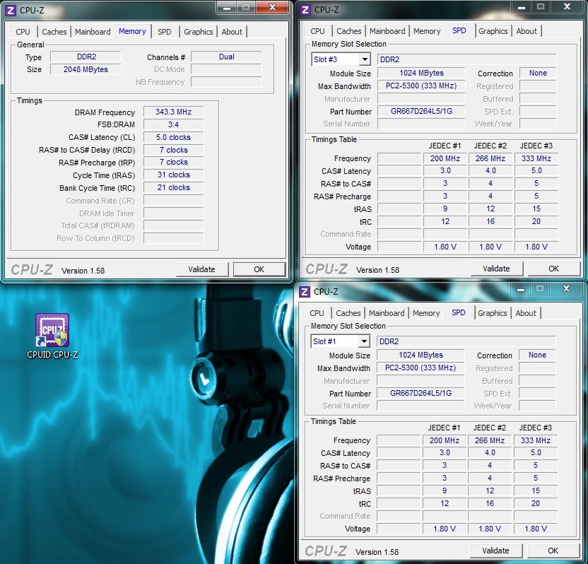

    Więc po kolei: dzielnik w biosie mam teraz ustawiony na Auto (każdy z parametrów), w efekcie chodzą tak jak widać na screenach z cpu-z:
    Dual Core 2160 max Overclock
    Jak się zabrać za zmniejszanie parametrów? Czy najpierw ujmować z jednej wartości, powiedzmy CL, aż do osiągnięcia możliwego minimum i dopiero później zabrać się za kolejną (tRCD) itd, czy może ujmować po kolei z każdej, po czym następna seria itd.?
    I jeszcze: czy przed grzebaniem w ustawieniach RAM powinienem najpierw skręcić FSB procesora na powrót do oryginalnych ustawień czy można zostawić jak jest?
    A co do PCI-E to jest cały czas na 100 ustawione.

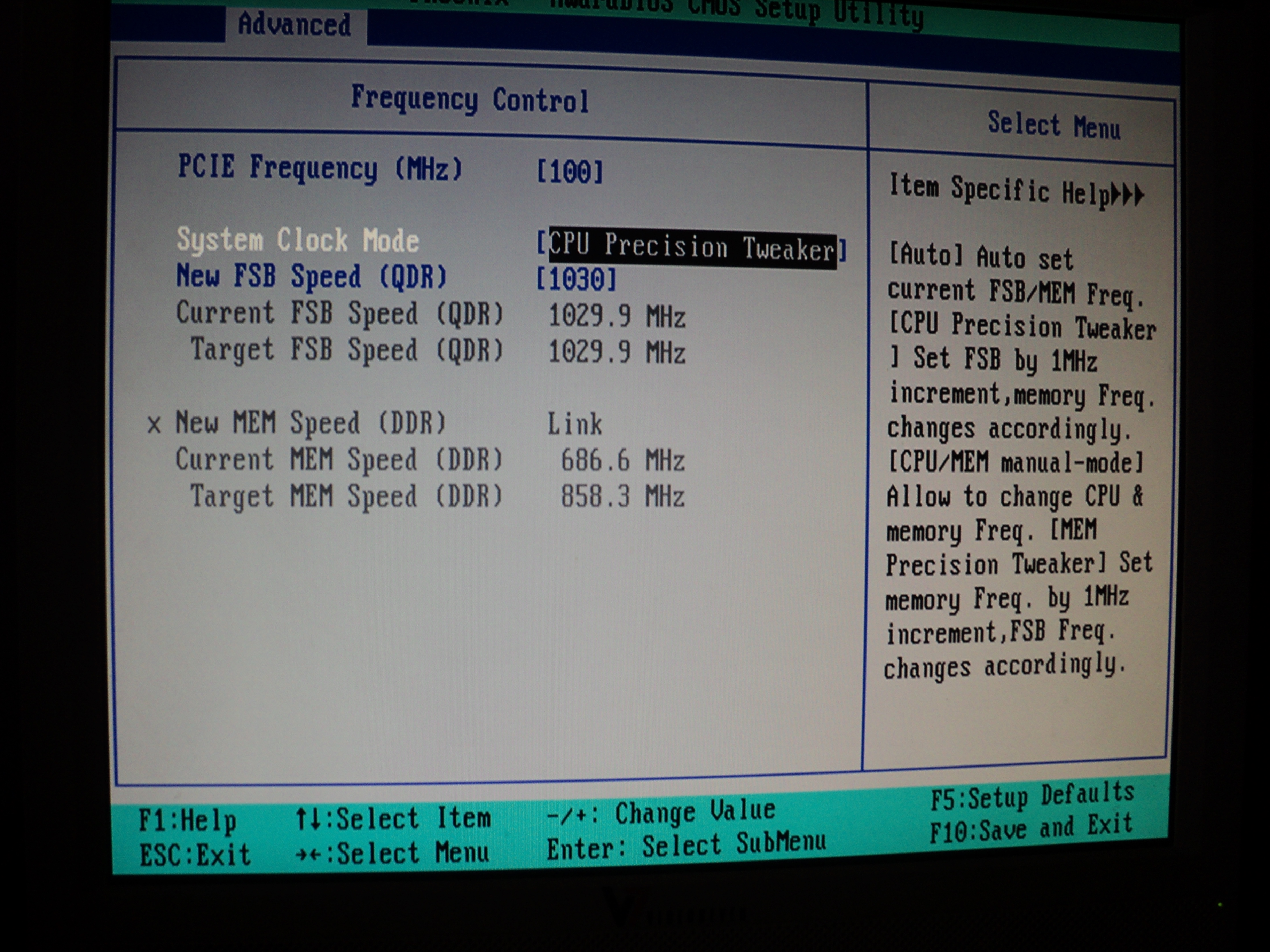

    Szukałem, ale nie znalazłem w Biosie tej opcji :( Natomiast do tej pory regulowałem jedynie FSB procesora, RAM szedł z automatu, mogę jednak RAM również ustawiać ręcznie, tylko nie wiem czy o to chodzi i czy tędy droga. Może łatwiej będzie jak to zobrazuję;
    Obecne ustawienie:
    Z możliwością ustawienia w RAM'ie:
    A jeśli to nie ma znaczenia a ja nie mam możliwości ustawienia dzielnika, to są jeszcze jakieś opcje? Podkręcenie VCore? Czy to też nic nie da bo rozchodzi się o stopującą pamięć?
  • #13 10176415
    Karaczan
    Poziom 41  
    Dokladnie chodzi o ta opcje New MEM Speed. Manipuluj jej wartosciami tak by nie przekraczac powiedzmy 700MHz na ramie narazie i podnos sobie FSB dalej.
