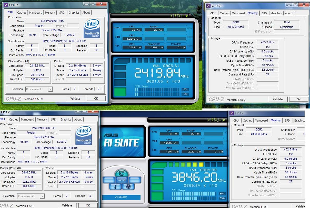

    Witam jak w temacie "Pentium D 3.4 SL9QQ 800 Fsb podręcony do 3846MHz czy to jest bezpieczne?
    Mój zestaw to
    550W ACE Model A-550BR
    ASUS EAH 5570 1Gb Gdr3
    Corsair XMS2 4GB DDR2
    ASUS p5q-se
    Dodam jeszcze , że nie zmieniałem napięcia procka w biosie tylko użylem programu przeznaczonego do tej płyty głównej, zmieniony został mnoznik z 14 na 17 komp pracuje ładnie już dwa dni bez problemów , max temp. procesora jaka zaobserwowałem to 51 •C , max dla tego cpu to "PD 945 SL9QQ 63.4C 1.225v-1.325v" nie mam super chłodzenia, troche wiekszy wiatrak niż stndard "flower zalman" Z góry dziękuje za rozsądne podpowiedzi i pozdrawiam wszystkich użytkowników forum Elektroda.pl

    Że ktoś jeszcze takie "krowy" podkręca... Radziłbym sprawdzić organoleptycznie lub czujnikiem temperaturę sekcji zasilania procesora - u Ciebie goła.
    Wstaw zrzuty zgodnie z regulaminem forum.

    Na Twoim więc miejscu wymieniłbym tą prądożerną "krowę" na chociaż E2xxx lub E4xxx. Ten procesor jest słaby, a jego podkręcanie i tak niewiele daje (poza rosnącym zapotrzebowaniem na energię). Na procesorach PDC i C2D można bezpiecznie uczyć się OC, wręcz na własnych błędach.
    Tak BTW to "guzik" podkręciłeś - z 3,4GHz na 3,8GHz. Pierwszy zrzut jest z chwili gdy Speedstep działał, a drugi gdy go wyłączyłeś i ustawiłeś sztywno mnożnik. Lepiej włącz Speedstep (EIST) z powrotem. Co to Speedstep i EIST? Odsyłam do google.

    A co do kolejności zrzutów to pierwszy jest na wyłączonym SP 2004 a , drógi zaś na włączonym.
    Pozdrawiam i prosiłbym po prostu o odpowiedz czy długo tak będzie system stabilny , czy jest ryzyko?

    Tak jak powiedziałem sprawdź temperaturę sekcji zasilania - jeśli nie za wysoka w stresie to ryzyko bardzo niskie.
