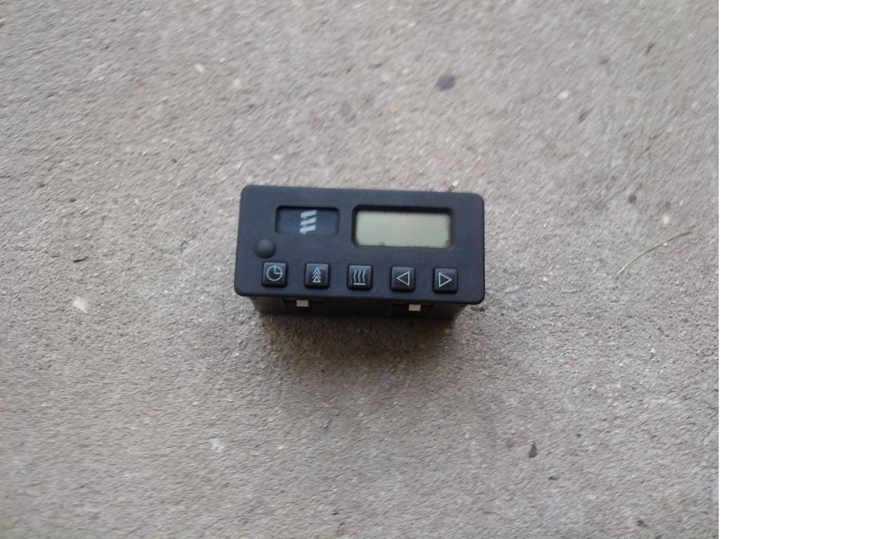

    Od kilku lat jestem posiadaczem ogrzewania postojowego Eberspacher B5W. Do tego mam sterownik o numerze 25 1599 50 00 plus taki programator Eberspacher B5W włącza się na kilka sekund .
    Cały czas niezawodnie mi służył (pomimo, iż jest to ogrzewanie benzynowe to śmiga na ON) aż do chwili przeprowadzki do nowego auta...
    podczas montażu pompki paliwowej, przewody które ją zasilają przywarłem do masy auta...
    Od tego czasu przy próbie włączenia, sterownik uruchamia pompę wody i dmuchawę i po kilku sekundach wyłącza...
