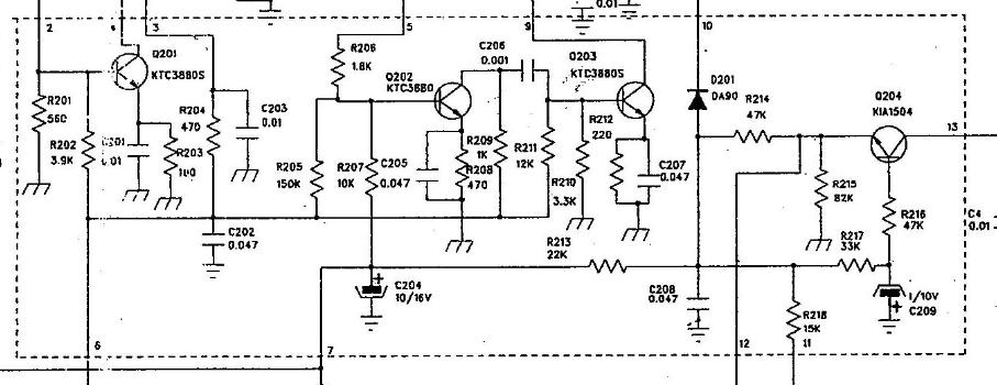

    #2 10171192
    SP5ANJ
    Spoczywaj w Pokoju
    Na początek.
    Sprawdź poprawność lutowania w :
    Płytka pionowa RX :
    Radio Midland ALAN 109 - nadaje, nie odbiera
    Płytka pionowa p.cz. :
    #3 10171302
    gregorio27
    Taki przyrząd na start to jak armata na muchę.
    Po podłączeniu sztucznego obciążenia na rezystorze i naciśnięciu nadawania na oscyloskopie widać jak ładnie moduluje, czyli nadawanie działa.
    Tia, moduluje czy jest piękny sinus nośnej? Co z generatorem częstotliwości akustycznych? Słychać puknięcie, więc należy rozpocząć naprawę od rzeczy najbardziej oczywistych czyli sprawdzenia układu wzmacniacza m.cz. i zgodnie z sugestią kolegi SP5ANJ od pionowych płytek.
  • #4 10171510
    XsaperX
    Nie ma pionowych płytek ale po oznaczeniach elementów i ich rozkładzie znalazłem na płytce miejsca, gdzie się znajdują wszystkie elementy (jest jedna duża płytka drukowana i jedyną przylutowaną pionową jest płytka z wyświetlaczem i diodami sygnalizacyjnymi z przodu radia). Oczywiście dziękuję za propozycje, biorę się za pomiary!
    Jest sinus nośnej przy mniejszej podstawie czasu - bardzo dobrze go widać. Jak coś powiem, to widzę przy większej podstawie czasu modulację amplitudy (kanał 19) i obserwuję obwiednią jak się zmienia w stosunku do mojego głosu. Rezystor sztucznego obciążenia się grzeje trochę przy dłuższym nadawaniu, a wskaźnik diodowy na przednim panelu wskazuje podczas nadawania wartość prawie maksymalną. To wynika z moich rozważań :D.
    @gregorio27 - ja uważam, że nie jest to jak armata na muchę ;). Używam go do innych celów - wcale nie prostych. A z CB i w.cz. związanymi z radiem w ramach edukacji dopiero zaczynam. Łatwiej jest zacząć, jeśli ktoś fachowym okiem spojrzy i skrytykuje.
    EDIT: Siedzę i siedzę nad tym i ciężko coś idzie. Mniej więcej po schemacie, który znalazłem w sieci, doszedłem co i gdzie się znajduje. Nadal nie znalazłem usterki ale nie odpuszczę...
    Działa. Bardzo głupi przypadek - pęknięte luty na przednim panelu. Sprawdziłem to dopiero dopiero na końcu niestety :). Schematy pomogły przy zrozumieniu działania tego CB! Chociaż i tak znalazłem w sieci :).
    Dzięki i pozdrawiam!
