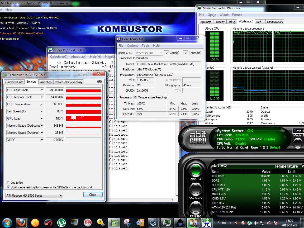

Mam małe obawy co do temperatur mojego nowego procka tak więc chciałem zapytać czy nie muszę się o niego martwić.
Obecna konfiguracja:
CPU E5200 2.5ghz 1.15V @ 3.9ghz 1.37V (Chłodzenie pentagram freezone nxc-100 AL)
MOBO: Abit AB9
GPU: HD3870 DDR3
PSU: FSP350HLN (350W)
No to tak po pierwsze co do zasilacza został on sprawdzony i wychodzi na to że daję rade ponieważ po obciążeniu GPU i CPU w 100% spadki napięć na liniach nie przekraczają 0.15V i mieszczą się w granicach normy.tylko martwią mnie temperatury ponieważ na wymieniłem chłodzenie kupiłem pastę za 12zł , zeszlifowałem IHSa i nic to nie dało temperatury spadły o jakieś 2 stopnie.Chłodzenie jest dobrze założone napewno ponieważ 1.5 h próbowałem poprawiać i było tylko gorzej.Czy takie temp nie zabiją tego procka? Bez problemu osiągam 4.5Ghz przy 1.45V ale wtedy temperatury w idle przekraczają 60 stopni.Dodam jeszcze że linx rozgrzewa ten CPU do 90 stopni w około 5 sekund ....
