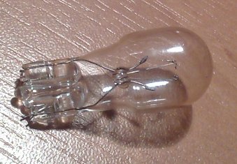

    Witam. Znajomemu spaliła się żarówka w skuterze elektrycznym, stanowiła ona główne przednie oświetlenie. Nie wiem jakiej była mocy, na pewno jest na 24V. Żarówka 5W świeci o wiele słabiej od tej spalonej. Poniżej załączam obrazek:
    Jaka to moc żarówki? Gdzie można ją kupić? Żarówka w skuterze.
    Jaka to może być moc i gdzie taką można dokupić?

    A dlaczego kolega twierdzi że 24V?

    Właściwie to źle się wyraziłem. Gniazdo żarówki jest zasilane 24V DC. Tak czy siak chciałbym wiedzieć jaka to może być moc, z takim kształtem się jeszcze nie spotkałem.

    Jest to żarówka całoszklana T15 12V 16W. Zmierz napięcie w gnieździe. Napis informuje użytkownika, ze do takiego max napięcia jest ono przystosowane.

    24V to napięcie zmierzone w gnieździe. Czyli ktoś wsadził poprzednio żarówkę na niższe napięcie i po jakimś czasie się spaliła?
    Dzięki za słowo kluczowe T15, może coś uda się dokupić na 24V

    Są takie żarówki. Szukaj T15 15W 24V, bo pewnie taką miałeś.

    W taki sposób to można wróżyć, albo kupić całą gamę T15 na 24 i 12V i oczywiście poćwiczyć świecenie. Nie łatwiej jest podać typ, model urządzenia, lub zajrzeć do instrukcji? Po samej budowie nie sposób określić mocy źródła światła.
