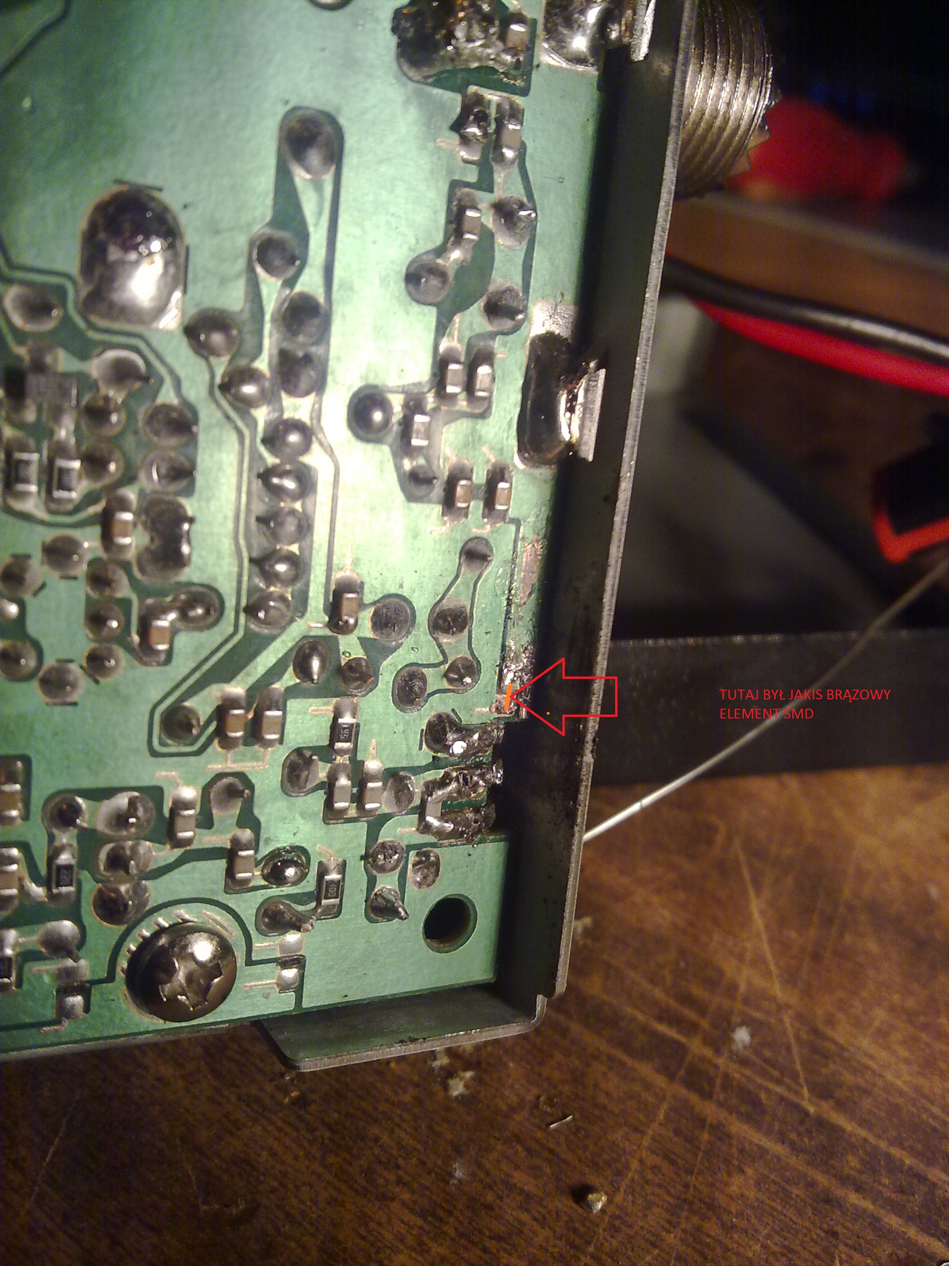

    Witam mam problem z CB radiem musialem je 2-4 razy uderzyc mlotkiem(przez drewniany kołek) zeby je zdemontować.(zywica). rozebralem radio bo transformator buczał tak jakby z niego wydobywaly sie leciutko glosy(glosnik nie działał) złamał się jeden element niestety smd który był w tym miejsciu prosze o dane co to za element.
    UNIDEN 520 xl brak dzwięku od uderzeń.
    #2 10174090
    SP5ANJ
    Spoczywaj w Pokoju
    Brakujący element to kondensator odprowadzający w.cz. do masy obudowy.
    Możesz wykorzystać w to miejsce dowolny kondensator od 1nF do 10nF na napięcie nie mniejsze niż 25V.

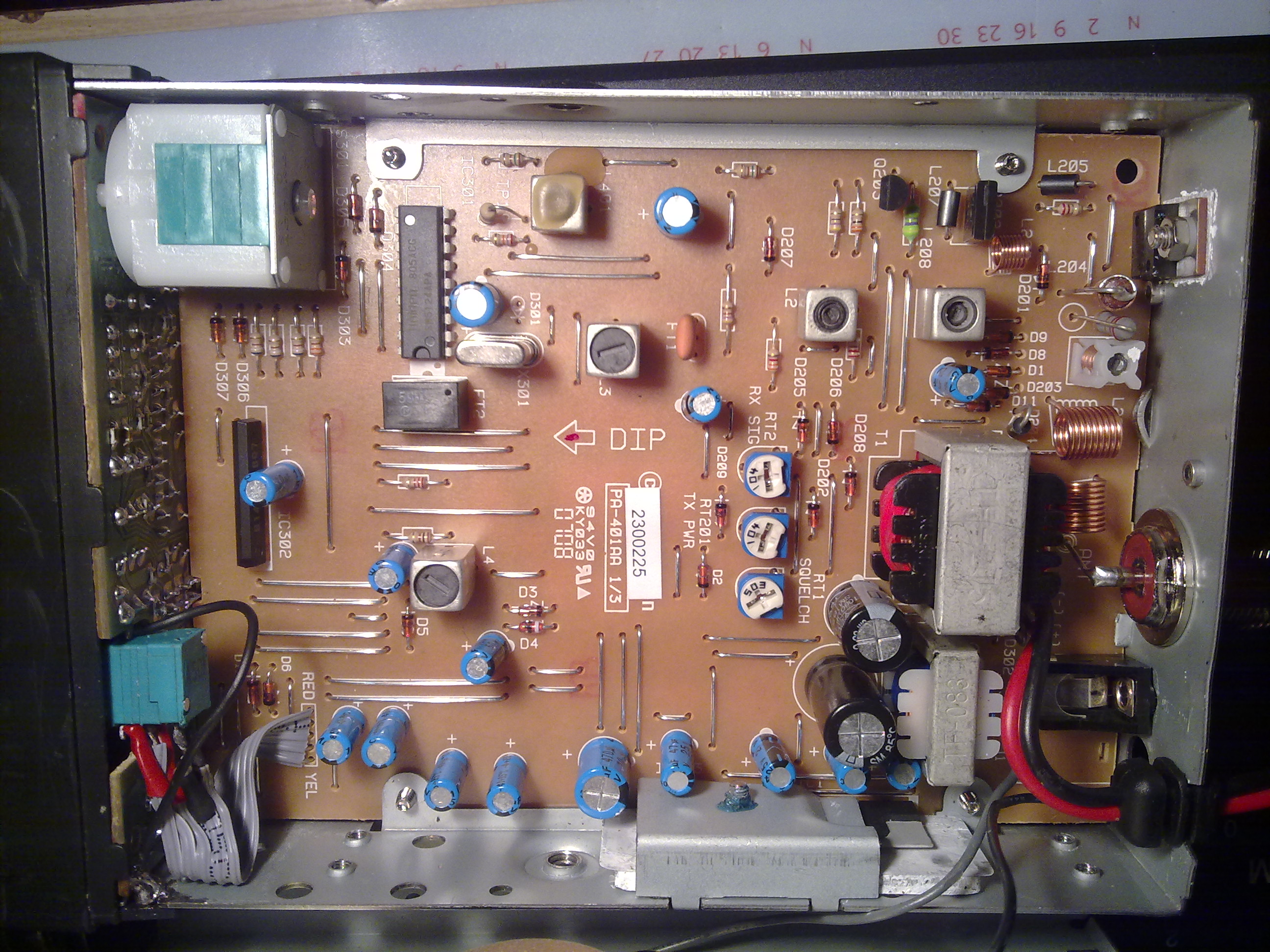

    Wrzuć wyraźną fotografię płyty radia i wskaż na niej miejsca w których naprawiałeś ścieżkę i luty.
    Napisz jeszcze w jakich okolicznościach radio przestało działać.Ktoś wcześniej w nim dłubał ?
    P.S.
    Popraw pisownię zanim zrobi to moderator :)
  • #7 10174588
    djmoth

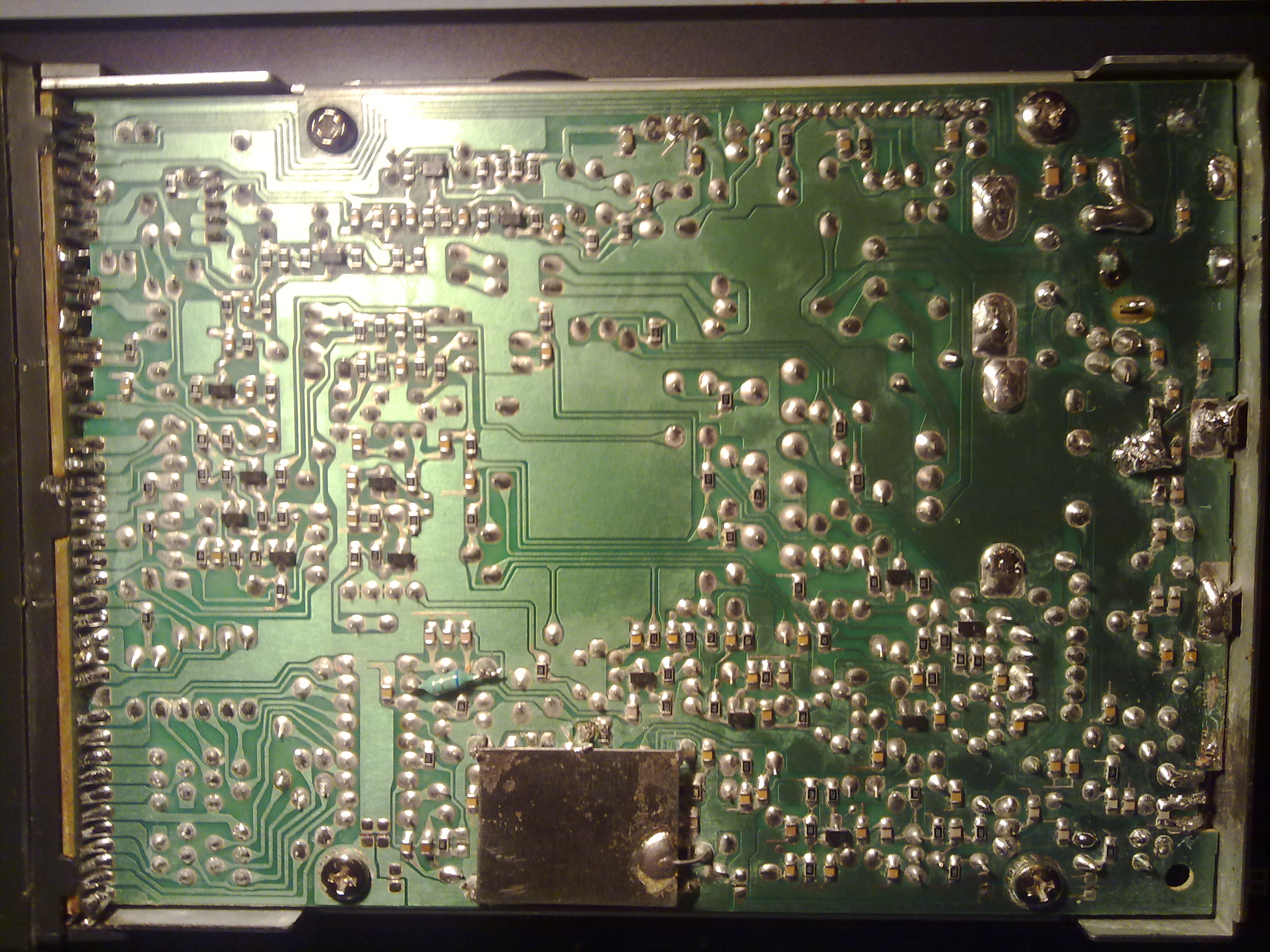

    Sprawa wygląda tak że odlewaliśmy z żywicy całą konsole pod nawigacje(opel astra G) i wpadliśmy na pomysł żeby przerobić nieco dorabiając pod CB no niestety zywica mimo owinięcia papierem i natłuszczenia obudowy tak zlapala ze trzeba było posłuzyc się młotkiem i kołkiem drewnianym uderzano z tylu i z przodu po różkach . fotki i zaznczylem co mostkowałem.
    W radiu nikt nie grzebal oprocz mnie dzis:D aaa kiedys adł potencjometr on off ale przez rok nic sie nie działo wszystko ok. wczesniej (przed mlotkowaniem)tez wszystko ok.

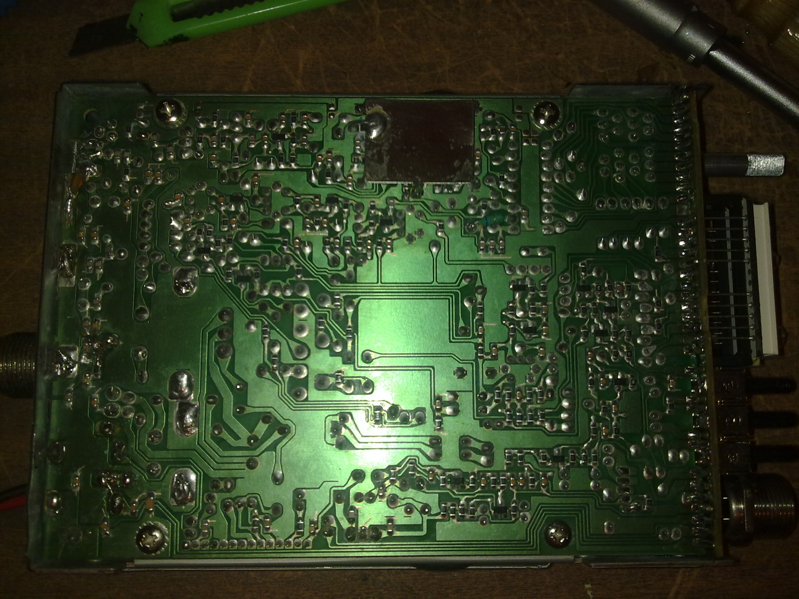

    Popatrz coś ty narobił !
    Po lewej twoje radio, po prawej oryginał.
    Czy widać różnicę ?

    No tak widać różnicę ale jak miałem połączyć ścieżki? jak były popękane? widac było pod światło pęknięcia.
    #12 10175866
    zezuama
    djmoth napisał:
    ...ale jak miałem połączyć ścieżki? jak były popękane? widac było pod światło pęknięcia.
    Może i tak było, choć ścieżki tak nie pękają nawet od uderzania młotkiem (przez kołek drewniany :) ).
    Gdybyś się lepiej przyjrzał to na pewno zobaczyłbyś pierwotny przebieg ścieżki.
    Mniejsza o to. Doprowadź to do porządku i daj znać jak ci poszło.

    Zwróć uwagę że wokół tego mostka oraz pod nim znajduje się ścieżka masy,
    i najpewniej ten twój mostek jest do niej zwarty.
    Usuń nadmiar cyny a zworę zrób z drutu miedzianego lub srebrzanki.

    Pokaż jak naprawiłeś te gluty.
  • #17 10178082
    djmoth
    UNIDEN 520 xl brak dzwięku od uderzeń. UNIDEN 520 xl brak dzwięku od uderzeń.
    na którym pinie powinno być w gnieździe mikrofonu minus? u mnie niegdzie nie ma przejscia na mase obudowy:(

    Trafo jako "transformator modulacyjny" jest tutaj :

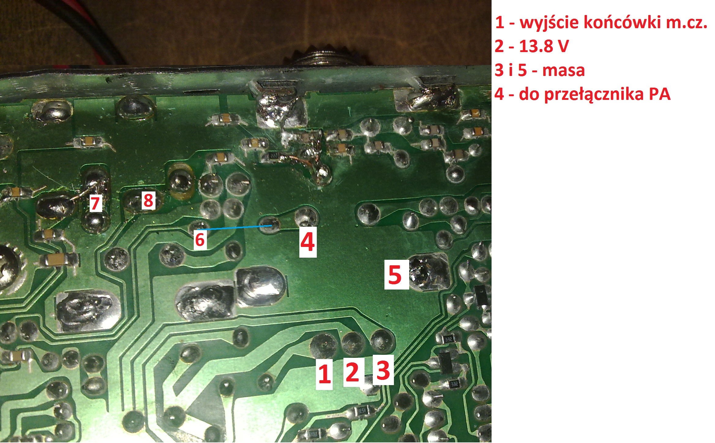

    NIE NAPISAŁEŚ CZY DZIAŁA FUNKCJA PA !!!
    Wylutuj zworę zaznaczoną na niebiesko i sprawdź omomierzem
    co dzieje się pomiędzy masą(5) a punktami 6,7 i 8 w każdym z dwóch położeń przełącznika PA.
    Potem tym samym przyrządem sprawdź co tam
    pomiędzy punktami 6-7 i 6-8, również w obydwóch położeniach przełącznika PA.
    Pomiaru dokonaj z podłączonym mikrofonem oraz przylutowanym głośnikiem.

  • #25 10180153
    djmoth
    PA w górnym położeniu:
    5-6 = - Ω
    5-7 = 18,3 Ω
    5-8 = - Ω
    6-7 = - Ω
    6-8 = 1,6 Ω
    PA w dolnym położeniu:
    5-6 = 18,3 Ω
    5-7 = 17,7 Ω
    5-8 = - Ω
    6-7 = 1,6 Ω
    6-8 = - Ω

    Czyli tu jest wszystko w porządku.
    Z racji posiadanego przez ciebie sprzętu pomiarowego nie pozostaje ci nic innego jak podstawić trafo z innego radia,
    bo jeśli dobrze pamiętam wspominałeś o tym że masz drugiego Unidena.
