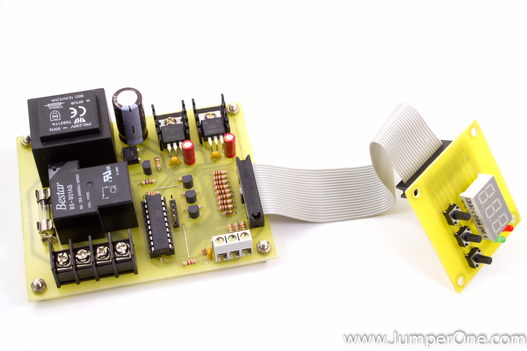

    Jest to układ termostatu oparty na mikrokontrolerze Attny2313. Pomiar temperatury odbywa się za pomocą czujnika DS18B20. Grzałka kontrolowana jest za pomocą przekaźnika 30A 240VAC.
    Układ, jak widać na zdjęciu powyżej, składa się z dwóch bloków: głównej płyty termostatu oraz płytki wyświetlacza. Zostały one wykonane przez autora techniką termotransferu. Autor napotkał na pewne problemy ze ścieżkami wychodzącymi z mikroprocesora - niektóre z nich ze względu na małe odległości zlały się ze sobą. Płytki zostały wymyte w myjce ultradźwiękowej za pomocą alkoholu izopropylowego.
    Zastosowany transformator jest nieco za duży; autor pisze, że mógłby z powodzeniem zastosować mniejszy. Obecnie do zasilania przekaźnika zastosowano regulator 12V, jednak ten model przekaźnika zaczyna przełączać od napięcia 7V, a autor planuje zmianę regulatora na 9V w celu zmniejszenia poboru prądu.
    Autor obiecuje, że udostępni pliki źródłowe w późniejszym terminie, kiedy zostaną dokończone. Na razie na stronie dostępny jest schemat układu.

    Nie analizowałem układu ale doczepię się filmu - Typ usuwa topnik w wanience ultradźwiękowej zanurzając jednocześnie /zwykłą/ podstawkę uC /i goldpiny/. Moim zdaniem - BŁĄD.

    dlaczego błąd, a co z czyszczeniem PCB telefonu komórkowego? Przed czyszczeniem w wanience należy złącza odlutować ? ;)

    Tak ,można ustawic temperaturę oraz histerezę, ustawia się chyba co 0,5 stopnia,zrobiłem to sobie dla testu i działa ,jedynie miałem problem z tym,że świeciły mi się wszystkie kropki (nie sprawdzałem już czy miałem zwarcie ,czy wina softu),ale reszta jest ok, trochę mruga wyświetlacz (przy odbieraniu danych z DS-a, ale ponoc to normalne w układach tego typu). Ma trochę zamieszane w podłączeniu wyświetlacza ale jak coś to mogę dac rozpiskę.

    A oto i rozpiska wyprowadzeń z Attiny:
    1-reset------------------11-przycisk wyboru "histereza"
    2-wyjście na przekaźnik---12-segment C
    3-sygnał z DS18B20-------13-segment D
    4-segment B--------------14-dioda LED "praca"
    5-segment E--------------15-segment F
    6-segment Dp(kropka)-----16-segment A
    7-segment G--------------17-katoda wyświetlacza 1
    8-przycisk <--------------18-katoda wyświetlacza 2
    9-przycisk>---------------19-katoda wyświetlacza 3
    10-GND-------------------20-VCC
    Druga dioda LED służy jako sygnalizacja zasilania .
    Dodatkowo musiałem wyłączyć w fusebit dzielnik sprzętowy (Bit CKDIV) tzn. "Divide clock by 8" ma być na "disabled",reszta bez zmian. Nastawy są co 0,1 stopnia.Dodam jeszcze,że nie montowałem rezystora na 1 nóżce(reset),układzik nie chciał z nim startować.
