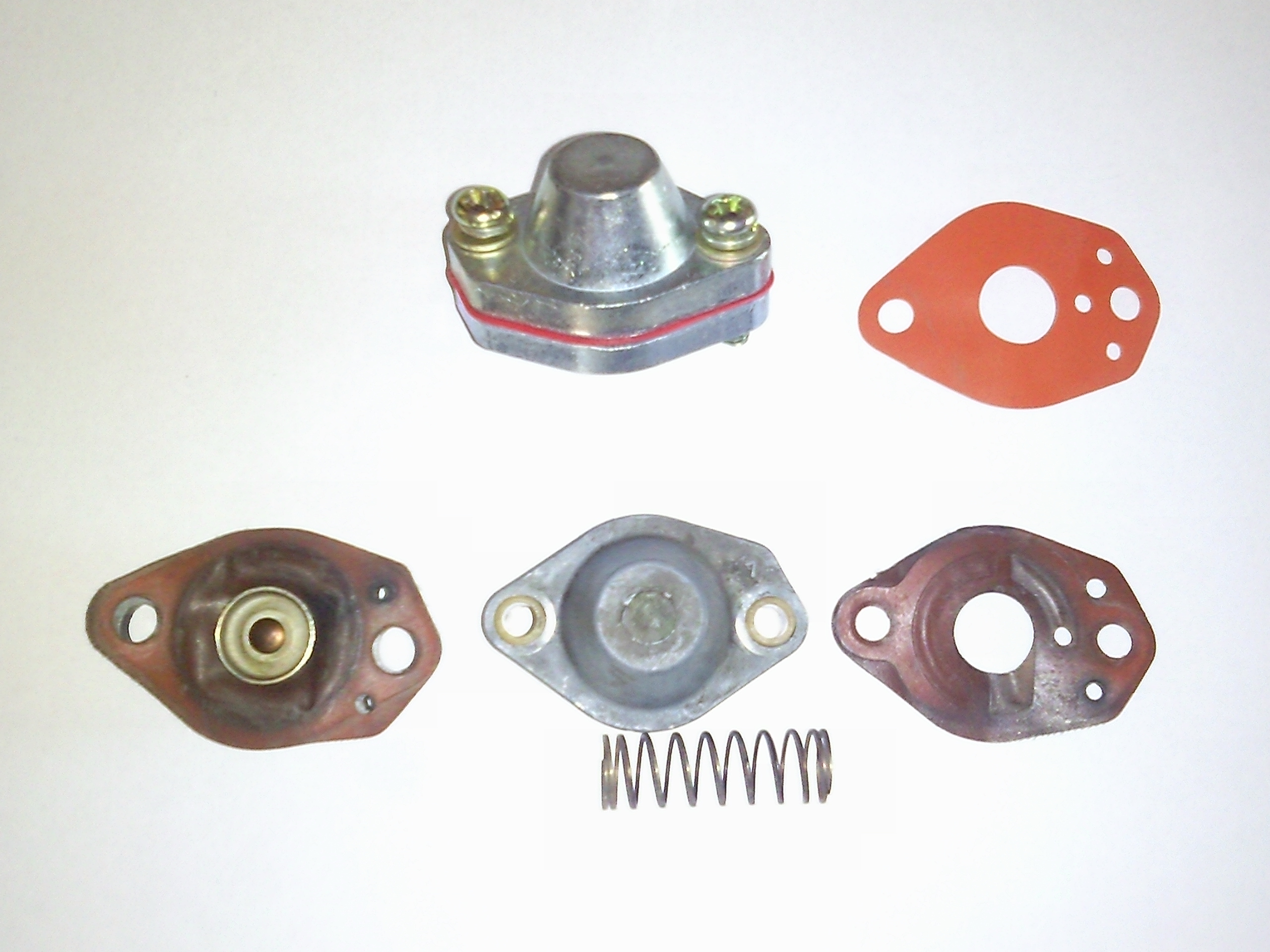

    Sam gaźnik rozebrałem i wymyłem w nitro dysze itd,itd wszystko sprawdziłem ,pływak,oski przepustnic wszystko okej ale, zwróciłem szczególna uwagę na miejsce w gaźniku w które wchodzą dwie rureczki podciśnienia (jak zakładam), z początku gdy zacząłem zanurzonym w nitro pędzelku czyścić te wloty rurek na które nachodzą rurki nieśmiało zaczęła pokazywać się z drugiej strony czarna jak smoła kropla,po dalszym czyszczeniu kropelki leciały już jedna za drugą i nie smołowej barwy, na pewno to tez miało wpływ na prace gaźnika,jutro jadę kupić tą cholerną podstawkę gaźnika tym razem oryginał za około 45 zł i złożę to do kupy i zobaczymy jak teraz będzie chodził, poniżej dorzucam fote zaworka membranowego tego starego i tego nowego:)Skoda favorit nierówne,falujące obroty

    A więc gaźnik zamontowany na nowej podstawce, ta nowa różni się swoją budową diametralnie, w odróżnieniu od tej taniej wyglądającej jak z jednego odlewu zalanego gumą nowa składa się z 4 części które montujemy w takiej kolejności
    1- tekturowa podkładka, nakładamy bezpośrednio na kolektor dolotowy
    2- wykonana z grubej około 4mm blachy podstawa łapana 4 śrubami dodanymi w zestawie (imbusy)
    3- z tej samej grubości czarna podstawka pod gaźnik
    4- gaźnik
    5- dokręcamy całość 3 specjalnie przedłużonymi śrubami dołączonymi w zestawie (warto zachować stare podkładki bo tego już nie dali)
    I TERAZ UWAGA! ja posmarowałem cienka warstwą czerwonego silikonu każdy z nakładanych elementów z każdej strony bo nie wieże w idealne spasowanie zamienników jak dobrej jakości by się nie wydawały, nadmiar sylikonu który gdzieś delikatnie wyszedł usunąłem wszystko skręciłem zapompowałem pompką paliwo wykręciłem dysze składu mieszanki o książkowe 2 obroty i odpaliła dosłownie od strzała! wyregulowałem obroty dalej potrafią delikatnie falować ale jest bez porównania a już na pewno bez porównania jest to jak się teraz zbiera po wciśnięciu gazu pod maska rozpętuje się piekło! skoda tak rwie do przodu ze koła nie wiedza w która stronę zbiórka normalnie szok!, na prostej drodze ze startu porównaliśmy przyspieszenie skody mojej i ojca która do tej pory wydawała mi się bardzo dynamiczna i okazuje się ze już na pierwszym biegu zacząłem odsadzać skodę ojca a na dwójce łyknąłem ją o całą długość czas na wnioski!
    Z moich doświadczeń wynika ze podstawą jest - sprawdzenie czy nigdzie spod gaźnika nie pokazuje się paliwo czy po prostu jest szczelny i tym sposobem nie łapie lewego powietrza
    - sprawdzenie świec kabli wiązek elektrycznych dochodzących do gaźnika czy prawidłowo funkcjonuje obszar elektryczny
    -upewnienie się czy gaźnik nie jest przytkany a jeśli już go myjemy to skrupulatnie nie pomijając dysz układu podciśnieniowego
    -potem już tylko regulacja
    nie zamykam tematu bo mimo ogromnej poprawy nadal delikatnie faluje ale jak będzie trochę czasu i pieniędzy wrzucę nowe świece i zobaczymy, mam nadzieje ze komuś choć trochę pomogłem pozdrawiam
