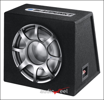

    Jestem już na elektrodzie trochę czasu lecz jeszcze nic nie pisałem, teraz mam problem, wiec proszę was o poradę.
    Dostałem skrzynię Blaupunkta taką:
    Głośnik 30cm do skrzyni Blaupunkta i jaki wzmacniacz do tego zestawu?
    Potrzebny mi do niej głośnik, gdyż oryginalny się spalił.
    I tu nachodzi problem potrzebuję czegoś mocnego i sprawdzonego do 250zł.
    Do tego zestawu też bym kupił jakiś wzmacniacz do 350zł.
    Słucham techno trance pop hip-hop.
    Co możecie z czystym sumieniem polecić?

    Jaką to ma pojemność (wewnątrz) ?

    Takie wymiary podaje producent:
    Wysokość x szerokość x głębokość (mm): 387 x 482 x 378
  • #10 10204068
    gwidon1701
    I jeszcze napisz ile mm ma grubość ścianki skrzyni ., bo podane wymiary są pewnie wymiarami zewnętrznymi .
  • #11 10204472
    powalla
    Moderator CarAudio
    Słuchaj nikt tu za Ciebie nie będzie liczył objętości , więc policz ją sam i podaj .
    PS: Jeśli nie potrafisz zatrudnij dziecko z 4 klasy podstawówki .

    gwidon1701
    Ta na zdjęciu to skrzynia zamknięta 60 litrów to chyba trochę za dużo jak na closed . Chyba coś ci nie poszło ;/ .

    Z tych danych ktore podales nie obliczysz objegosci TEJ skrzynki , bo brakuje jednego wymiaru , a jakiego to poszukaj wzoru na obliczanie i zaraz bedziesz wiedzial czego brakuje.

    Skrzynka closed wymiary długość x wysokość x szerokość: 430 x 387 x 375/255 mm wychodzi ok 40l.
