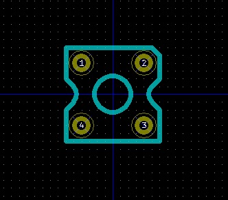

    W programie KiCad tworzę wkład do tylnych lamp, ale niestety jest problem, ponieważ w tym programie nie ma diod FLUX, kto wie gdzie mogę je znaleźć i jak dodać do programu?

    drspa3
    Rozumie, to już ponad moje doświadczenie, bo nie znam wymiarów diody led flux i nie umiem tworzyć, trudno będę musiał jakoś wykombinować na płytce i łączyć kabelkami chyba, że ktoś będzie uprzejmy mi pomóc to jakoś załątwić oczywiście chodzi o led typu FLUX
    Przyznaje, że pierwszy raz korzystam z tego programu

    drspa3
    Mialem tylko problem z stworzeniem diody flux, a anoda i katoda wiem co to :D...
    Znalazłem wymiary diody flux 5mm, ale w kicad nie ma żadnych parametrów, bo na przykład odstęp od nóżki do nóżki wynosi 5.08 to skąd bede wiedział gdzie w jakiej odległości położyć punkty lutownicze?

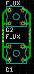

    drspa3
    Christophorus,
    Dzięki twojemu wyjaśnieniu w tej sprawie spróbowałem własnych sił i zrobiłem fluxa na wymiarach:
    Program KiCad a diody flux.
    Poniżej mojej roboty:

  • #13 11533669
    leonow32
    Poziom 30  
    jeju... ten element ma tylko cztery nóżki, więc w czym problem? Od biedy prostokąt narysować i cztery pola lutownicze... strach pomyśleć co będzie jak będziesz musiał zrobić jakieś nietypowe złącze pod kartę SD. Elementy trzeba umieć robić samemu. Po uzyskaniu odrobiny wprawy prędzej jest coś zrobić samemu niż szukać po internecie.
