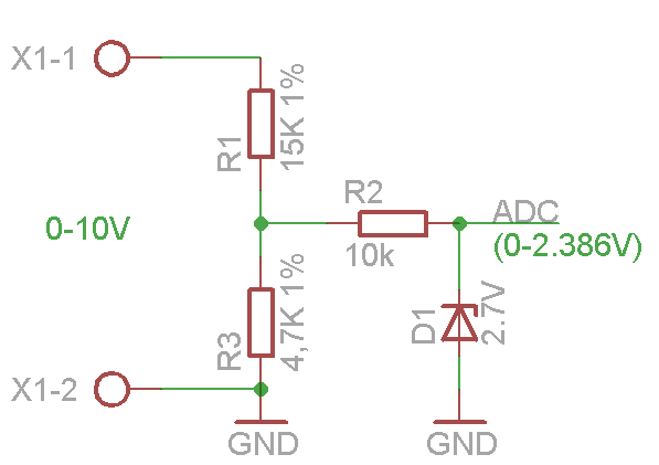

    posiadam płytkę testową firmy And-tech. Model AVR EVB 4.3 z uC ATmega32.
    Chciałbym podłączyć do niej sondę konduktometryczną wyposażoną dodatkowo w termistor NTC (dla 25 stopni C - 210kOhm) tak aby mierzyć wartości z konduktometru i termistora.
    Na wyjściu sondy otrzymuję napięcie prostokątne, 10kHz, w zakresie 0-12VAC.
    Do pomiaru temperatury, niestety nie mogę wykorzystać
    1-Wire i DS18B20.
    Stosownie do pomiarów sterowałbym mały elektrozaworem - ale to nie powinien być problem.
    Z supportu producenta otrzymałem taki schemat ale nie jestem pewien czy on zapewni mi tylko funkcję dzielnika, żeby nie rozwalić uC, który toleruj 0-5V, czy też umożliwi rejestrację sygnału z sondy:
    AVR EVB.4.3 ATmega32, pomiar napięcia prostokątnego 10kHz, 0-12VAC
    Przeglądam fora andtechu, zapoznałem się z odpowiednim rodziałem kursu BASCOMa jednak chciałbym poznać zdanie doświadczonych osób. Może istnieje
    jakaś lepsza konfiguracja uwzględniająca AVR?
    Z góry dziękuję za wszelkie wskazówki w tej sprawie.

  • #4 10178221
    piotrva
    Rozumiem, że pomiar rezystancji termistora nie stanowi dla Ciebie problemu, co do pomiaru napięcia 0-12V to możesz dać po prostu dzielnik dający przy napięciu powiedzmy 12,5V na wejściu na wyjściu napięcie takie jak napięcie odniesienia (np. 2,56V).
  • #5 10178266

  • #6 10179329
    sebazaz
    Ten dzielnik wystarczy, tylko wywal diodę zenera bo zepsuje Ci pomiar.
    Zamiast tego lepiej zwiększyć rezystor z 10K do 47K na przykład i procesorowi na pewno nic się nie stanie. Każdy pin I/O ma wbudowane diody zabezpieczające.
    W ściemniaczu podłączyłem napięcie sieciowe przez rezystor 1M bezpośrednio do pinu i procesorowi nic się nie stało. To najprostszy detektor przejścia przez zero.

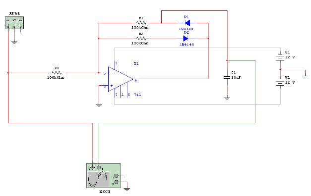

    #26 10213882
    janbernat
    Możesz zrobić detektor wartości szczytowej na wzmacniaczu operacyjnym.

  • #29 10221347
    gary0707
    Brzmi interesująco ale chyba za cienki Bolek jestem na zabawy z operaczem. Znalazłem coś takiego:
    Czy taki układ trudno jest zbudować samemu (przy założeniu, że umiem liczyć i posługiwać się lutownicą nie robiąc sobie krzywdy)? Oczywiście w roli generatora będzie wyjście konduktometru, a w roli oscyloskopu - wspaniały ADC na AVR.
    sebazaz napisał:
    Najprościej filtr i ADC.
    Dla pewności wolę spytać. Chodzi o filtr dolnoprzepustowy RC? Czy z niego wyciągnę składową stałą napięcia wejściowego? Czy do dobrania parametrów, poza obliczeniami na kartce można wspomóc się symulatorem obwodów, czy to kompletnie nierzeczywista zabawka?
    Symulator na falstad.com
  • #30 10221373
    janbernat
    To co narysowałeś to jest dwupołówkowy prostownik szczytowy.
    Z tym że stała czasowa rozładowania jest bardzo duża- ok. 1s.
