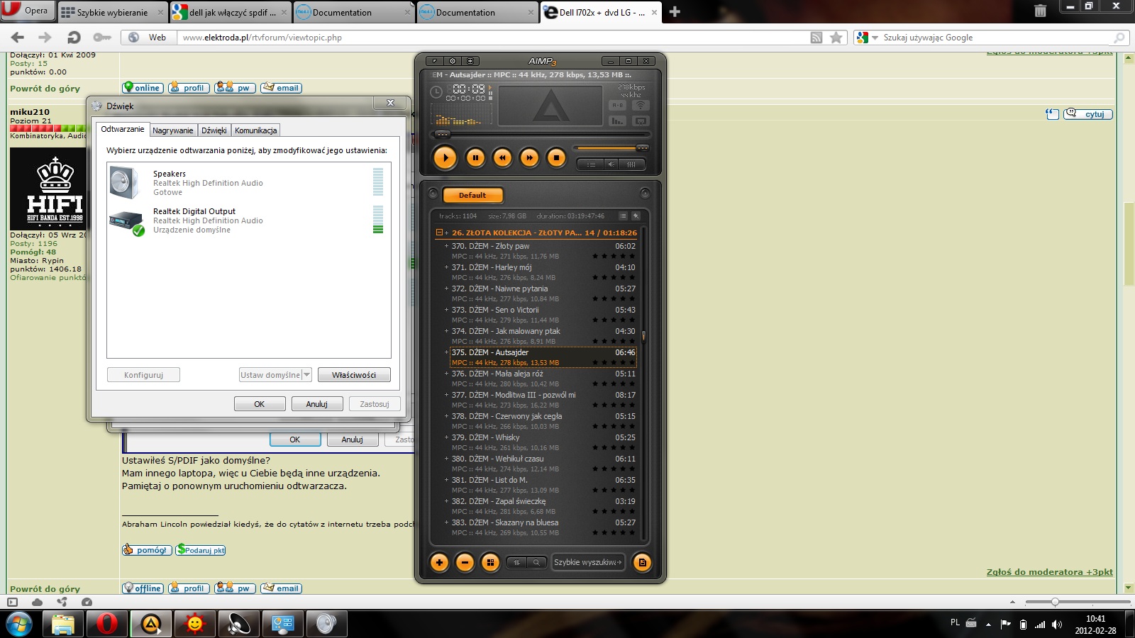

    Czy aby na pewno w tym okienku:
    Dell l702x + dvd LG - brak dźwięku przez SPDIF
    Ustawiłeś S/PDIF jako domyślne?
    Mam innego laptopa, więc u Ciebie będą inne urządzenia.
    Pamiętaj o ponownym uruchomieniu odtwarzacza.
  • #7 10179805
    alky
    Dziekuję za odpowiedź. Tak, z pewnością jest "realtek digital output" jest urządzeniem wybranym i domyślnym. Pozdrawiam:)

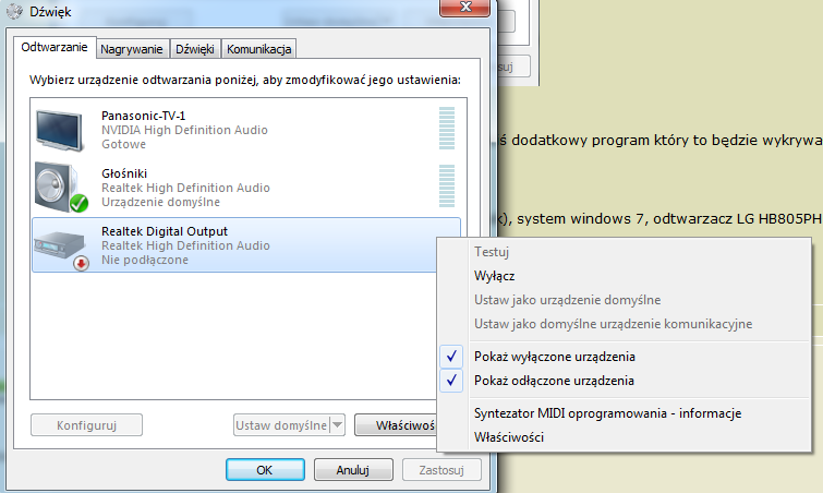

    Tu pojawia się problem. Po podłączeniu kabla wyświetla mi się informacja "Gniazdo zostało podłączone", głośniki w lapku tak jak powinny przestają grać, ale nic poza tym się nie dzieje.
    W opcjach dźwięku nic się nie zmienia i nie jestem w stanie wybrać żadnej innej opcji:
    Zachowuje się tak jakby wykrywał kabel jako słuchawki.
    Mam pogrzebać w opcjach żeby coś przestawić, zainstalować jakiś dodatkowy program który to będzie wykrywał?

    Próbowałeś włączyć "Realtek Digital Output? Sterowniki w 100% sprawne?
  • #12 10509580
    Nocturnis
    Właśnie to mnie dziwi, że ono jest włączone:
    Mogę go co najwyżej wyłączyć.
    Sterowniki od niego są aktualne, a czy sprawne nie mam pojęcia. Windows informuje że "to urządzenie działa poprawnie".

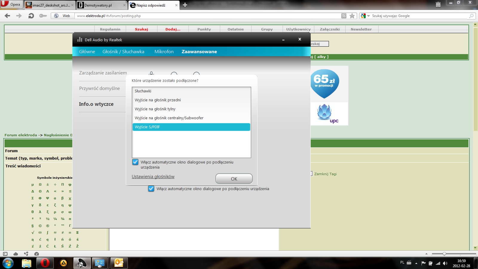

    Okazało się tak jak myślałem na początku, że system wykrywa wtyczkę jako słuchawki. Trzeba było w panelu sterowania przestawić słuchawki na SPDIF, ale nie w dziale "Dźwięk", tylko w "Menadżerze Realtek HD Audio" w opcjach zaawansowanych (bardziej nie mogli już tego schować) i wtedy wszystko zaczęło działać poprawnie.
    Jedyne co mnie tylko teraz męczy to dźwięk DTS 5,1. Jest w odtwarzaczu bardzo wyciszony i charczy. Z AC3 nie ma tego problemu tak jak i z DTS gdy przestawię, aby komputer wysyłał w 2,0. Na szczęście większość rzeczy mam w AC3, więc nie lamentuję.

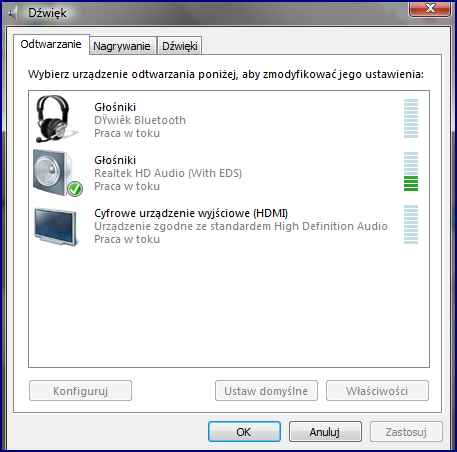

    alky
    Menadżer Realtek jest również dostępny w obszarze powiadomień po prawej stronie paska zadań. U mnie niestety jest ustawione spdif...
    Jakieś pomysły? :)
