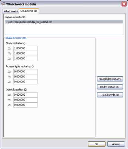

Pojawi się wówczas duże okno z rysunku poniżej, w którym wybieramy zakładkę Ustawienia 3D. Następnie korzystając z przycisku Przeglądaj Kształty wskazujemy położenie bibliotek 3D programu DipTrace i wybieramy potrzebną nam bibliotekę 3D. Pcbnew zapyta jeszcze czy użyć ścieżki względnej do biblioteki. Klikamy OK. Zmiany zatwierdzamy przyciskiem OK. Następnie przechodzimy do podglądu 3D w programie Pcbnew.
