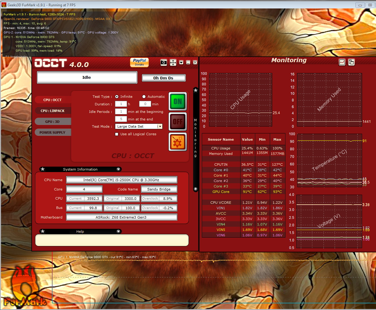

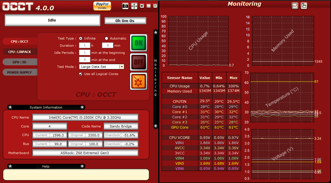

    Hej. Chce sprawdzic czy te temperatury sa ok, jak na ta konfiguracje, a wiedza moja znacznie jest mniejsza od waszej. Czy wydaja sie w porzadku, czy moze jeszcze za wysokie? Zwlaszcza, ze to jest tylko IDLE.
    Oto specyfikacje moje:
    Obudowa Fractal R3 (zamknieta)
    Zasilacz XFX 550
    Plyta glowna AsRock Extreme3 Gen3
    Procesor i5-2500k + Thermalrigh Chill Factor III(line method) + Thermalright Macho
    Ram 4x4GB G.Skill low Voltage
    Karta graficzna EVGA 8800GTS 640MB
    W obudowie w sumie 5 wentylatorow(3 wdmuchujace - dwa na froncie, jeden od spodu, 2 wydmuchujace). 2 Stockowe Fractala 120mm, 2 PWM Thermalrighty 140mm, i jeden PWM Arctic Cooling 120mm
    Karta dzwiekowa Audigy 2
    Kontroler IDE (na slocie PCI)
    Wszystko jest nowe poza dyskami, karta graficzna i dwiema kartami wymienionymi na samym koncu. Temperatury na razie mierzone w IDLE(nic nie podkrecone), w zamknietej skrzynce Fractala R3 (czyli nastawienie na wyciszenie).
    Prosba o sprawdzenie temperatur (w srodku zdjecia)

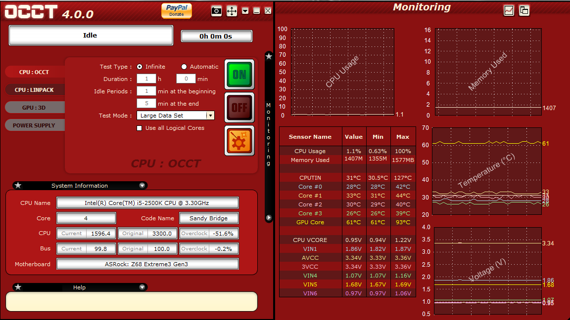

    Po paru godzinach (nadal IDLE):
    Dzis z samego rana po 30 minutach:
    Czy to jest ok, czy nadal za wysoko? Czy temperatura na plycie nie jest troche za wysoka? 39 to chyba dosc sporo jak na plyte?
    ps. Jeszcze temperatury powinny spasc o stopien-dwa, bo w srodku mam kontroler IDE, ktorego tasmy blokuja znaczna czesc powietrza wdmuchiwanego przez dolny wentylator Thermalright'a od spodu. Jak tylko skopiuje zawartosc starych dyskow, kontroler bedzie wypiety.
    pzdr

    leven
    Poziom 37  
    Zimno jak w lodówce :spoko:
    Uruchom "speedfana" i pozostaw na pulpicie, niech monitoruje.
    Uruchom jakąś grę i pograj z 15 minut.
    Wyjdź z gry i zrób zrzut ekranu z monitoringu.
    Fotkę wklej na forum za pomocą "dodaj obrazek".
    Zobaczymy, jak mają się temperatury pod obciążeniem.
    Można też ściągnąć "hwmonitor" i też go uruchomić, jako program porównawczy.

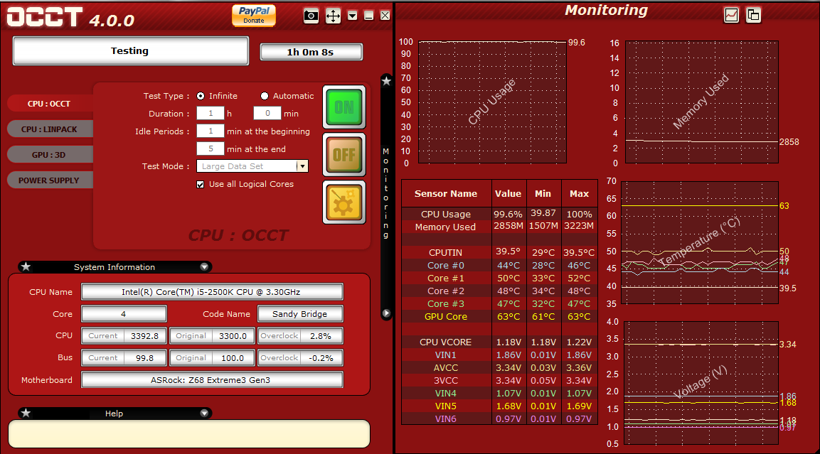

    [quote name='GoloJG' date='25 Listopad 2011 - 12:26' timestamp='1322220398' post='9959824']
    Bardzo w porządku. Dla układów elektronicznych takie temp to "zima" :E
    Odpal np OCCT dla procka, furmark dla grafiki i rozgrzej troszkę sprzęt bo marznie :E
    Pewnie grafika się będzie grzała ale to stary piecyk ;)
    [/quote]
    Miales racje ;)
    Zrobilem wczoraj i dzis te testy bo mialem chwile. Oto rezultaty. (obudowa byla caly czas zamknieta, a to Fractal R3 nastawiony na lekkie wyciszenie, wiec wezcie poprawke ;), rowniez do karty graficznej sa podpiete 2 monitory jesli to ma znaczenie)
    CPU przed testem:
    CPU po 60min tescie OCCT(sprawdzalem pozniej rowniez Prime95 i rezultaty prawie identyczne)
    Karta graficzna przed potraktowaniem Furmarkiem:
    Po 45min tescie:
    Karta graficzna sie dosc mocno grzeje(jednak jest podobnie jak bylo wczesniej), ale tak te karty maja. Bede kupowal niedlugo Gigabyte'a 460, ktory ma znacznie sie poprawic w tej materii.
