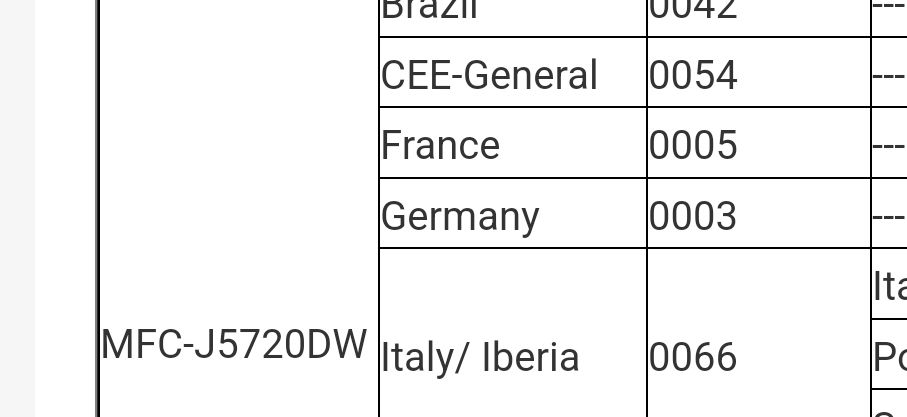

  • #23 21254648
    path333
    Witam, zakupiłem drukarkę MFC-J5720DW i ma tylko język holenderski. Czy można by było prosić o kod do zmiany na angielski?
