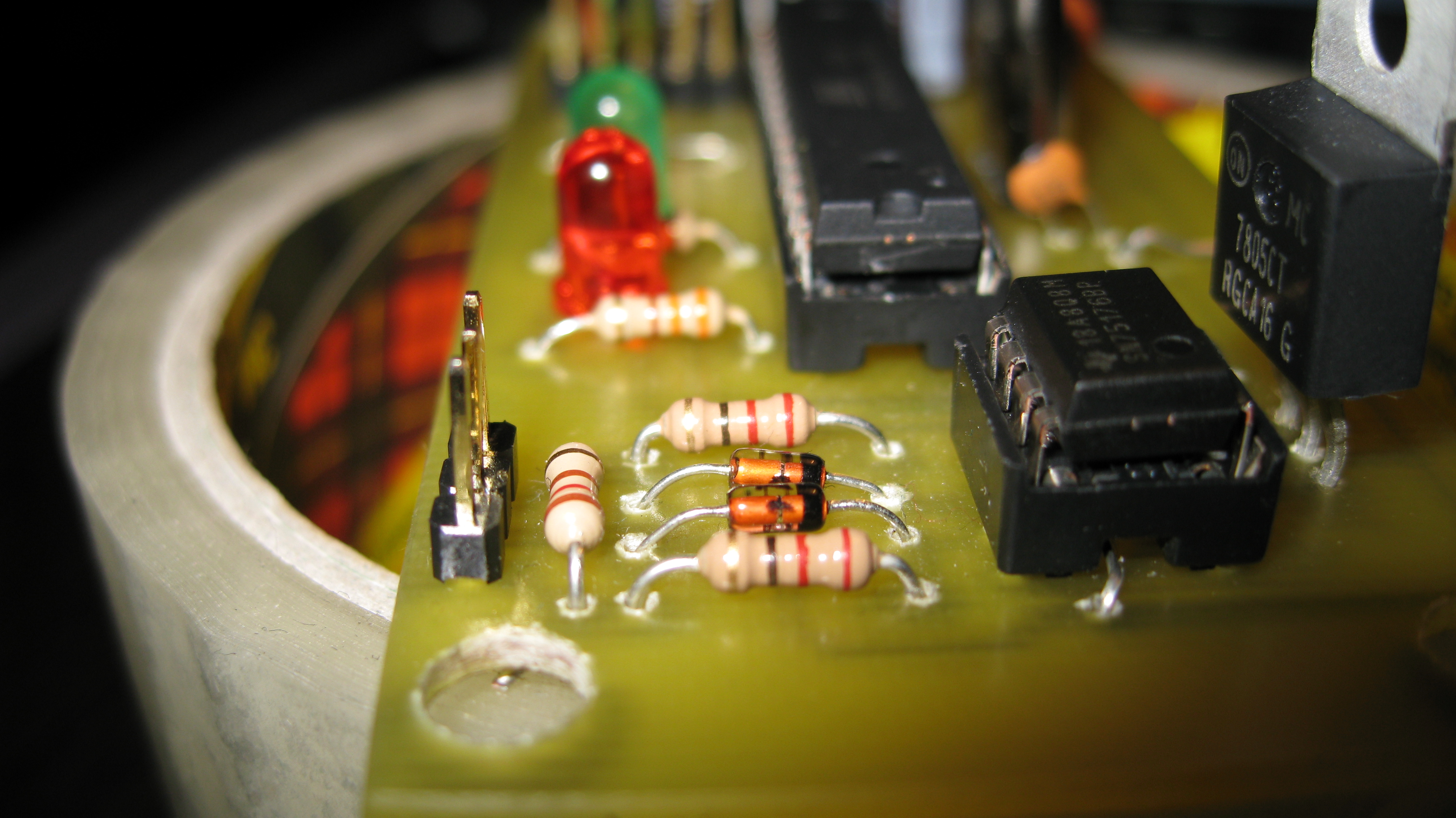

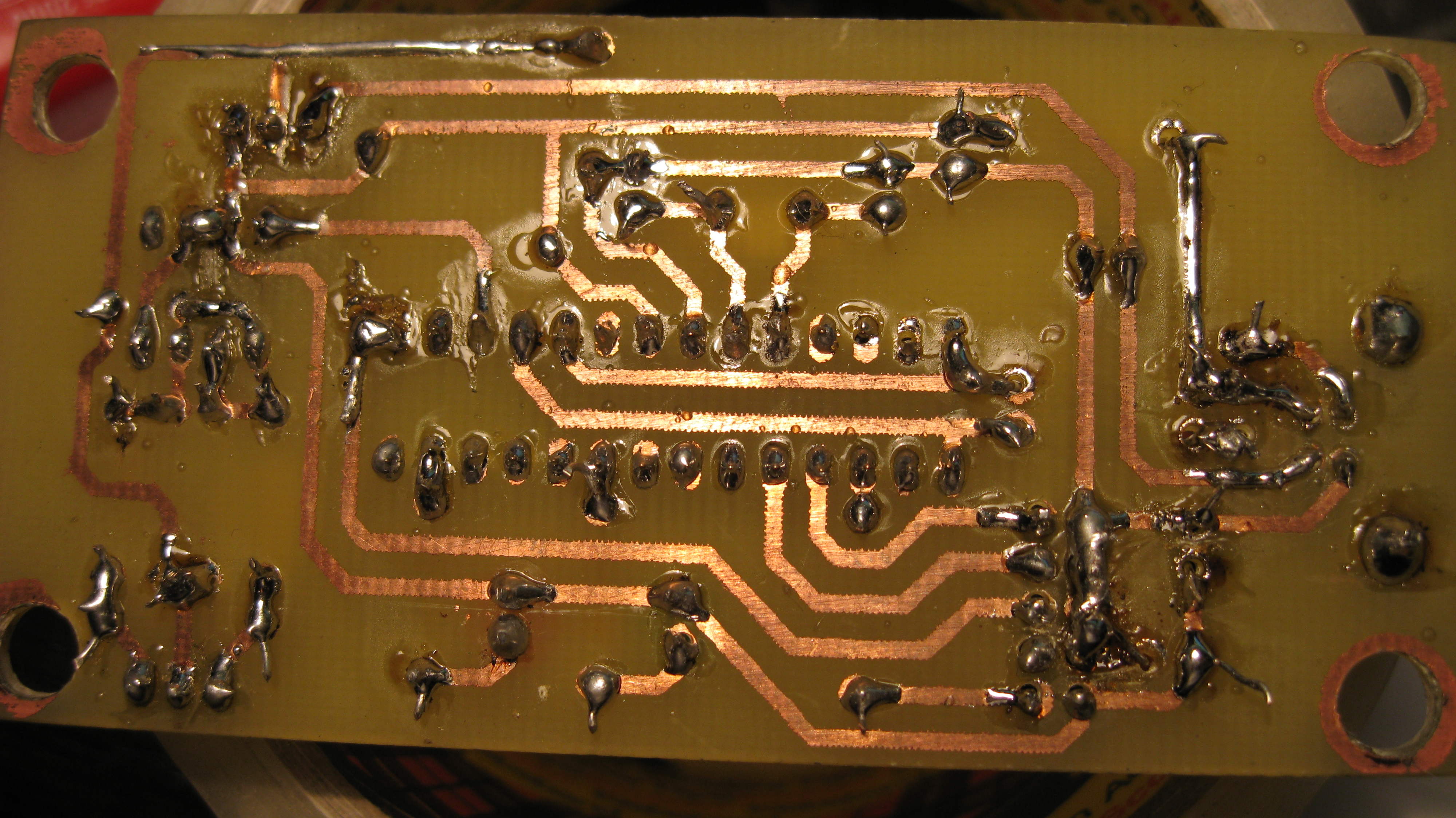

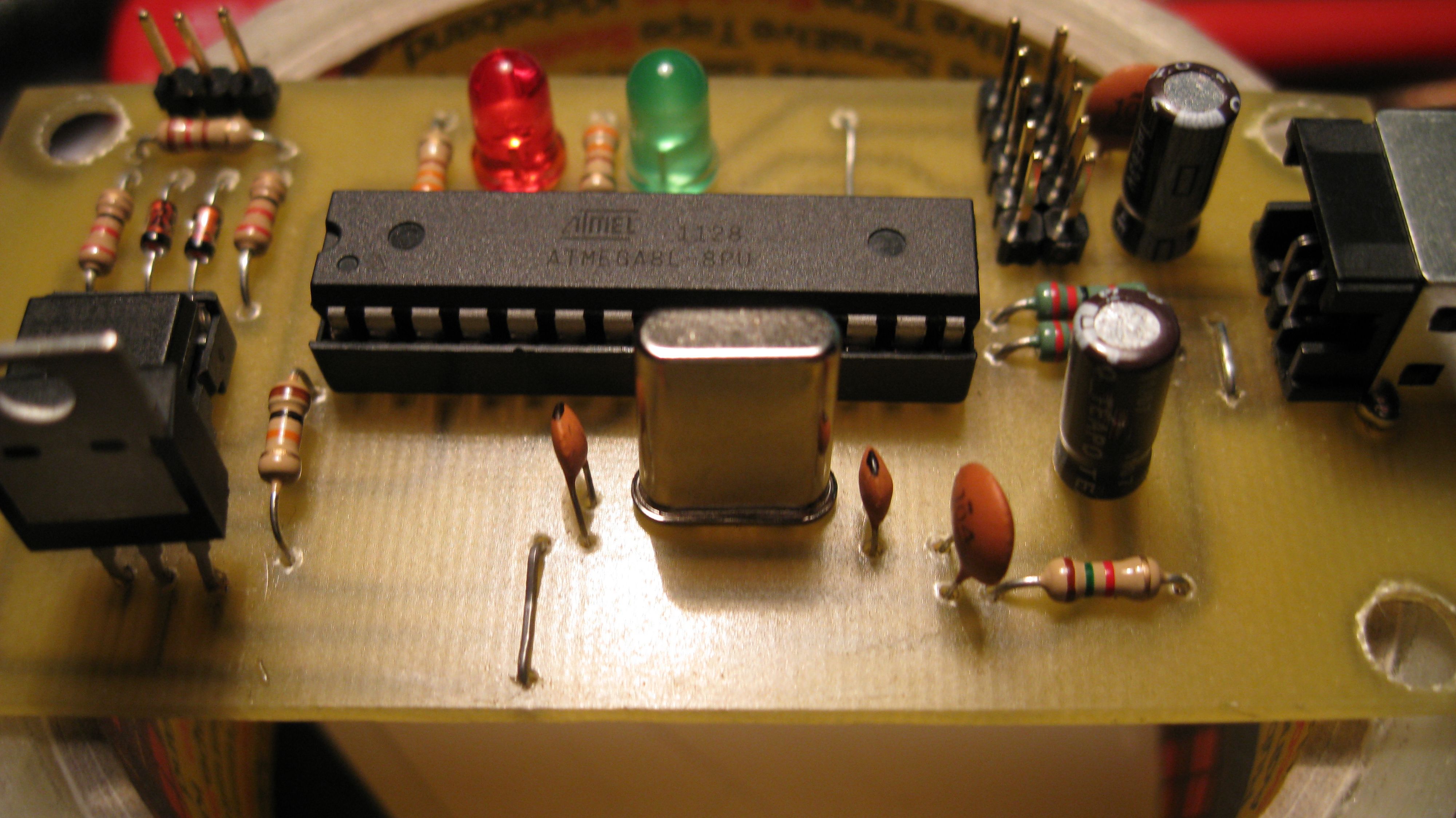

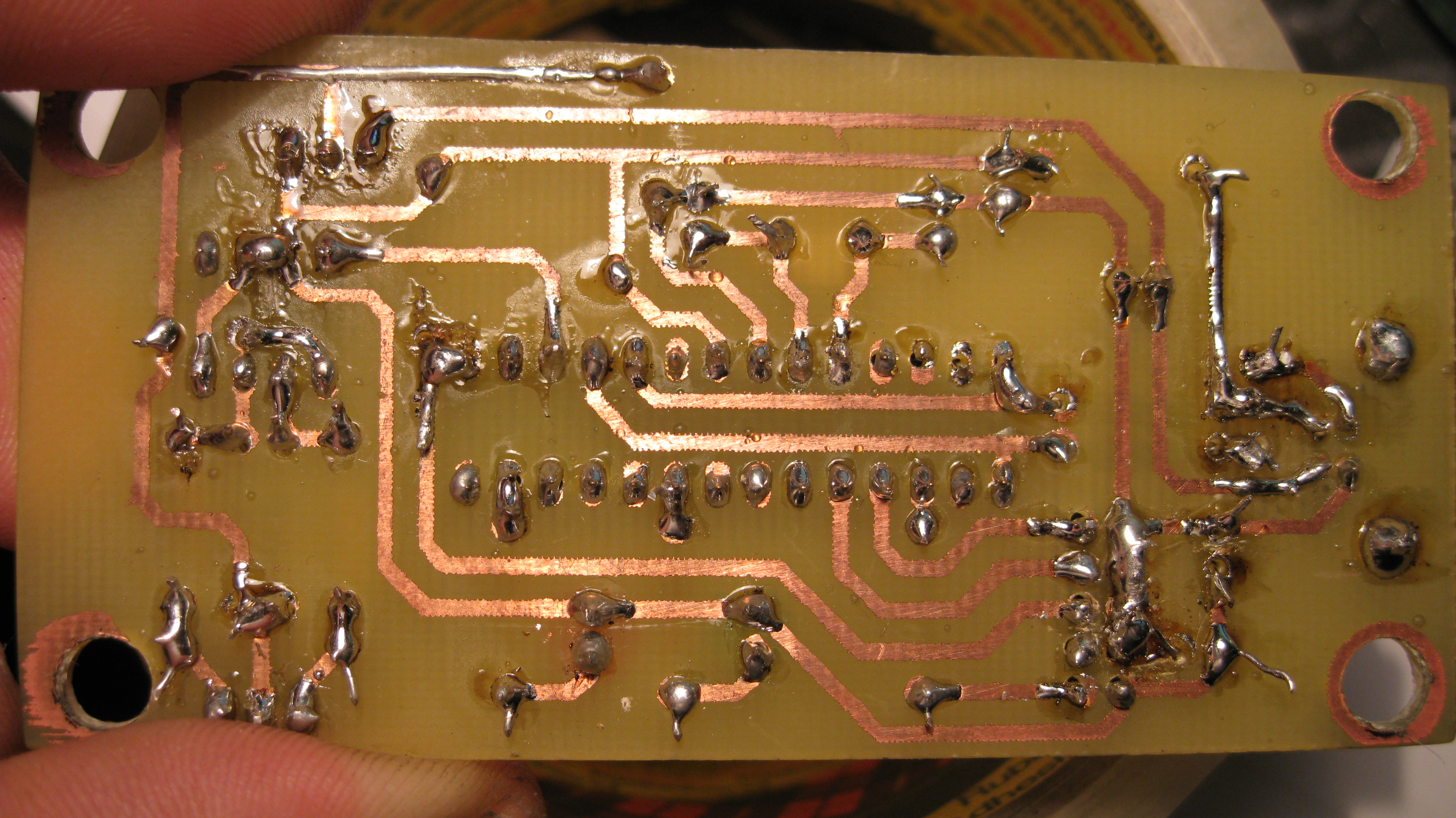

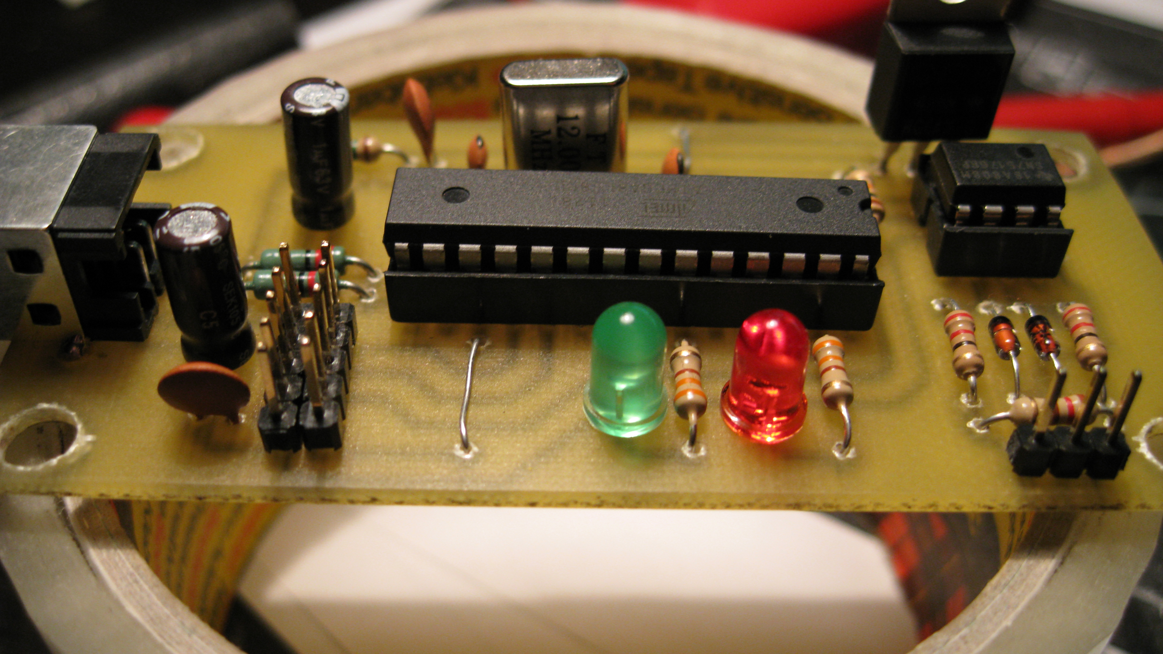

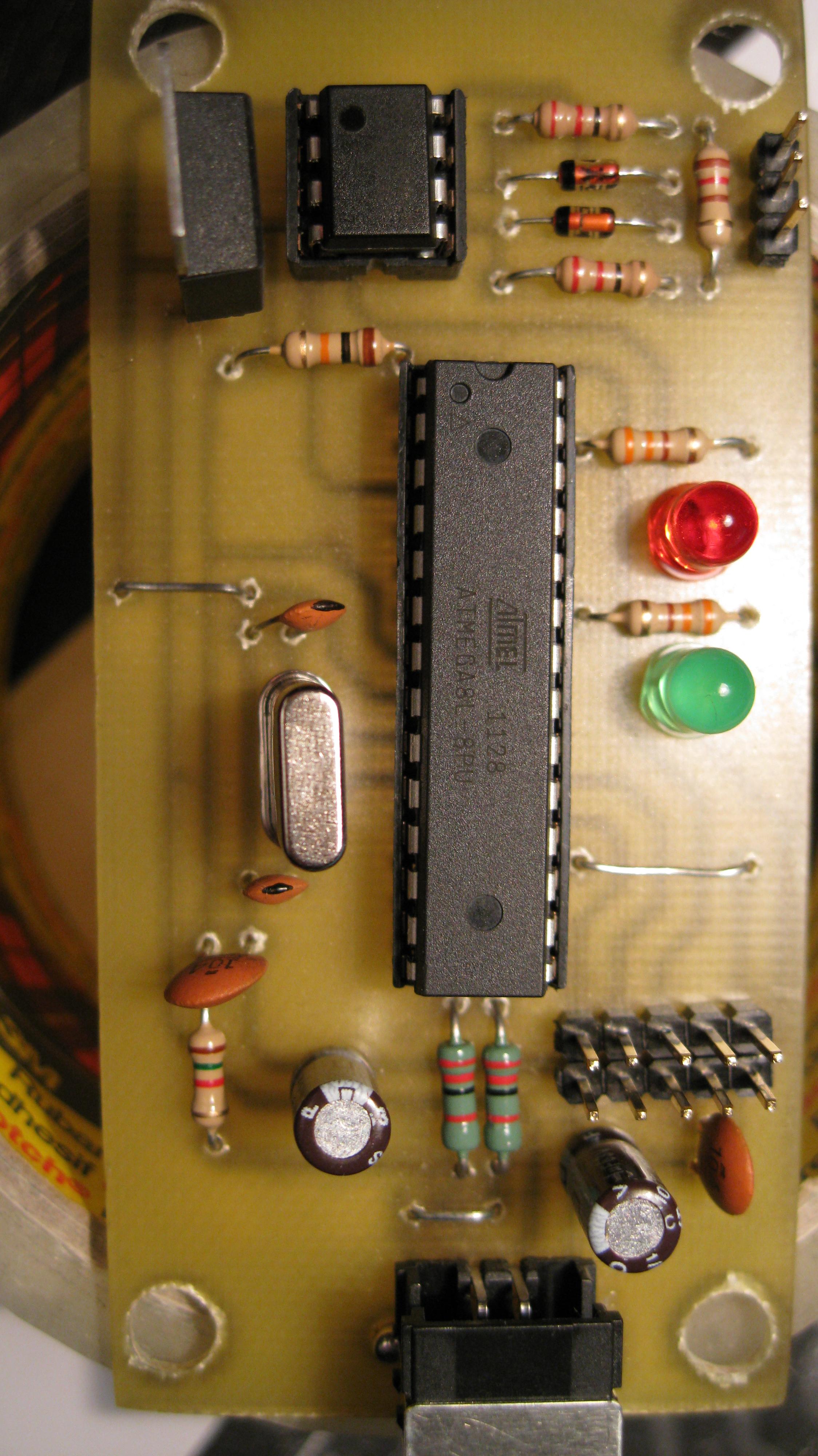

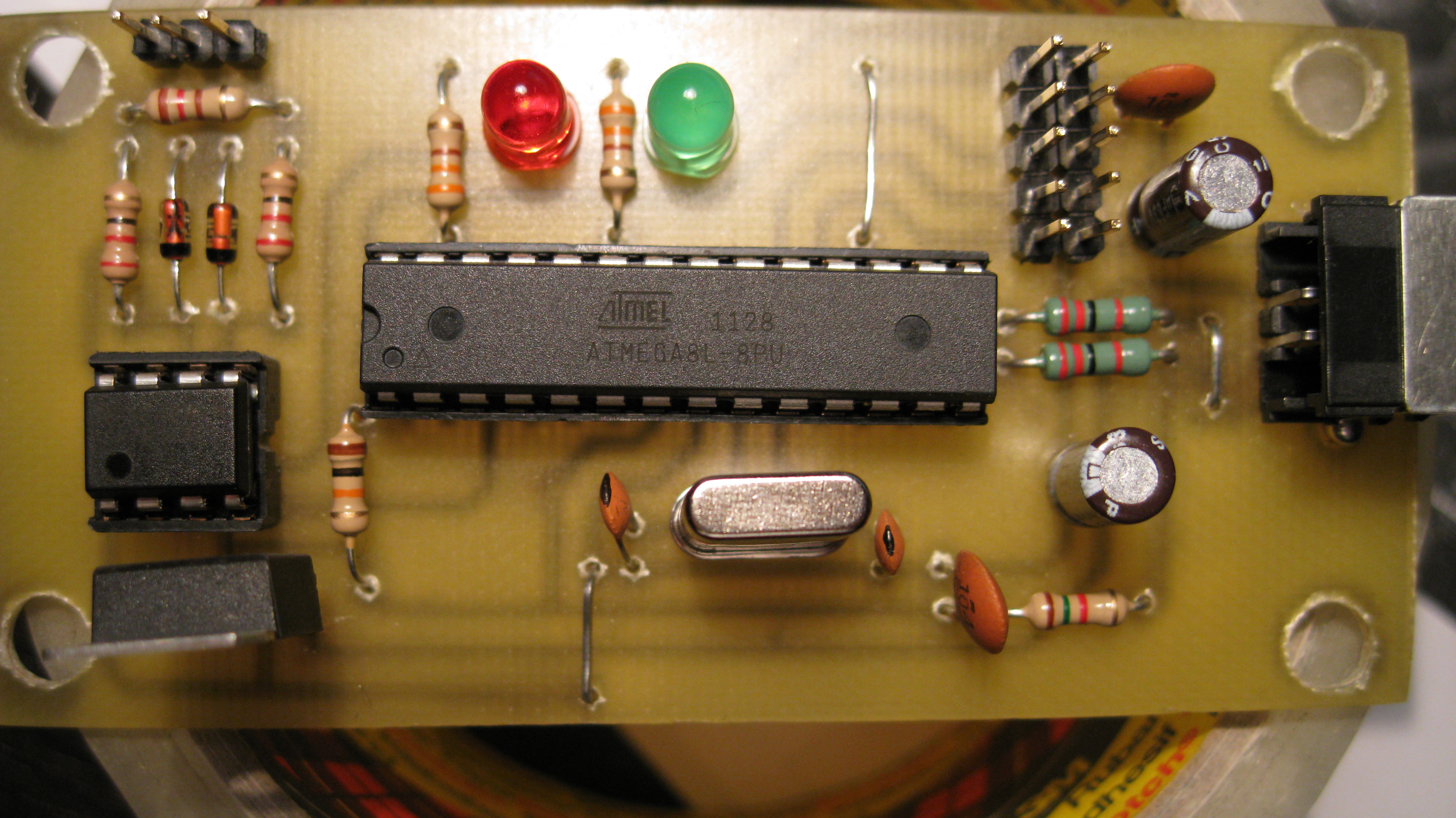

    Mam taki problem iż zbudowałem ten układ https://www.elektroda.pl/rtvforum/topic2063228.html
    po podłączeniu do usb komputer widzi jako Nieznane Urządzenie. Robiłem testy i wyjąłem atmege i WE/WY i podpiąłem pod usb i wyskakuje ten sam komunikat co z tymi elementami.
    Proszę o Pomoc wysyłam zdjęcia :

    phoszek
    Miałem dokładnie ten sam problem, kiedy budowałem programator USBASP. Problemem okazała się Atmega8L, która nie chciała działać z kwarcem 12MHz. Producent deklaruje, że może ona poprawnie działać do 8MHz. W praktyce różnie to bywa, czasem działa powyżej, a czasem nie. U mnie nie działało. Po wymianie Atmegi na inną, komputer bez problemu wykrył programator. W twoim wypadku też spróbowałbym wymienić ją na inną. A poza tym dokładnie sprawdziłbym połączenia i luty, bo nie wyszły za dobrze...

    Michał458
    Zielona dioda po podłaczeniu do usb sie zaswieca czyli wg mnie atmega działa wiec w czymś innym problem

    phoszek
    Być może, ale w moim przypadku układ też "dawał oznaki życia" (paliła się jedna z diod), a jednak się komputer wykrywał go jako "Nieznane urządzenie" i sam byłem zdziwiony, gdy po wymianie atmegi, układ zadziałał...

    Michał458
    a moze by wymienic kwarc?

    Moderator na urlopie...
    Zacznijmy od tego, że oryginalny układ kol. Vampir8 jest nieprawidłowo zasilany (brak podłączenia AVcc i AGND):
    Po zbudowaniu i zaprogramowaniu uDMX PC wykrywa jako UnknownDevice
    Popraw jego zasilanie według tych zasad: http://mikrokontrolery.blogspot.com/2011/04/minimalne-podlaczanie-pinow.html
    Może się więc okazać, że przy prawidłowym zasilaniu 12MHz dla ATmega8L będzie strawne, ale pamiętaj, że to niezgodne z zaleceniami producenta.

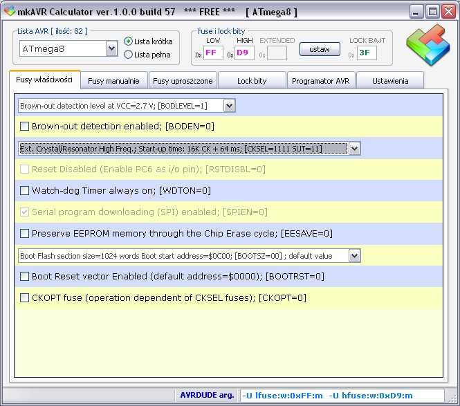

    Dobre mam fuse bit? Po zbudowaniu i zaprogramowaniu uDMX PC wykrywa jako UnknownDevice
  • #8 10184354
    phoszek
    A właśnie miałem pisać o fusebitach. Ustawianie ich kodem szesnastkowym... to niezbyt dobry pomysł. Łatwo się pomylić. Polecam użyć innego programu, np. mkAVRCalculator. Wersja darmowa bez problemu obsługuje Atmegę8 i programator USBASP. Ze zdjęcia, które podałeś wynika, że wcale nie zmieniałeś fusów(obecnie masz ustawione na wewnętrzny oscylator 1MHz). Aby mikrokontroler działał z kwarcem 12MHz, powinieneś ustawić tak:
    Po zbudowaniu i zaprogramowaniu uDMX PC wykrywa jako UnknownDevice.
    Ewentualnie możesz w AVRDUDE-GUI wpisać do lFuse wartość FF i przycisnąć przycisk write.
