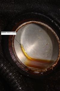

    Problem jest tego typu , że ubywa płyn w zbiorniczku wyrównawczym do zera, pod autem widać jak kapie mi na ziemie płyn, ściągnąłem osłonę rozrządu i szukam szukam i pod spodem auta również i dostrzegłem ze ścieka mi płyn po bloku silnika ale skąd... widać zbytnio nie było. Nie dało mi to spokoju i zerknąłem jeszcze raz od strony rozrządu i dostrzegłem ten wyciek przy wężyku czujnika do bloku ( ściekał po wężyku płyn). Wpatrując się dokładniej spostrzegłem "sikanie" i teraz nie wiem z czego... nie wiem jak nazwać, ale z wkręconego "czopu" do bloku silnika (taki płaski korek o średnicy może 3 cm). Czy to jest wymienialny element? Jeśli tak czy go trzeba uszczelniać jeszcze?

  • #5 10283415
    droopy
    Tak więc rozebrałem co się dało i dostałem się do tej zaślepki, wklejam foto
    Vectra B 97r 1.8 ben. 16V wyciek płynu chłodniczego
    i jeszcze jedno pytanie mi się nasuwa, wyciek ma kolor oleju i jest rzadki czy to jest właśnie przyczyna że zleciał mi cały płyn chłodniczy?

    Jackall
    Ze zdjęcia to wygląda raczej na świeży olej. Ale jeżeli masz silnik zalany płynem chłodniczym o takim kolorze, to tak, jak najbardziej może go wypompować. Szczególnie, że Ople mają wysokociśnieniowy układ chłodzenia. Kup w serwisie zaślepkę i daj niech Ci ją wstawi zaufany mechanik.

    droopy
    zaślepka wstawiona bardzo dokładnie tak jak oryginalna , teraz czas na składanie zobaczymy co z tego wyjdzie, dla pewności silikon czerwony i klej do spawania na zimno, za jakiś czas się odezwe

    droopy
    Wymieniona zaślepka, wszystko poskładane do kupy, płyny pouzupełniane, jeżdżę już 2 tygodnie i wszystko jest ok
