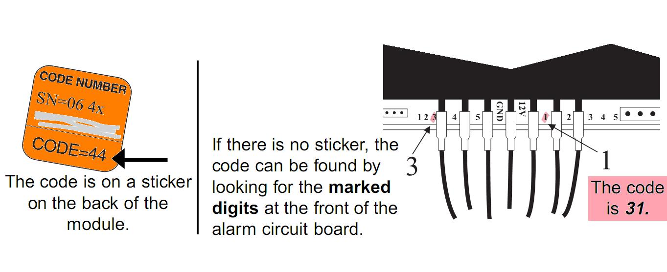

  • #7 10191917
    coy_coyote
    czy możliwe że jest to kod standardowy "31" (jak w instrukcji) ?
    Na centralce nie ma naklejki. Teść też nie dostał żadnego kodu :|

    coy_coyote
    wygląda na to że te cyferki przy stykach powinny być jakoś zamarkowane (np. innym kolorem) ale niestety nie są więc to raczej nie będzie kod "31".
    Naklejki też nigdzie nie ma, nawet wewnątrz alarmu. Muszę szukać dalej :?

    coy_coyote
    Znalazłem kod, był u Teścia na ulotce z alarmu w starych papierach.
    Kod jest dwucyfrowy "23" :D
    Niestety nijak nie wiem jak wejść w tryb programowania :|
    Według instrukcji jeżeli dobrze ją odczytałem powinienem w przedziałach pół sekundowych przełączyć "zapłon, OFF, zapłon" i alarm powinien wejść w tryb programowania po dwóch sekundach. Tak jednak się nie dzieje.
    Próbowałem jeszcze "zapłon, off, zapłon, off, zapłon" na otwartych drzwiach i zamkniętych ten sam rezultat alarm milczy jak zaklęty :(
    Tak samo próbowałem "rozruch, off ..." ale też nic :(
