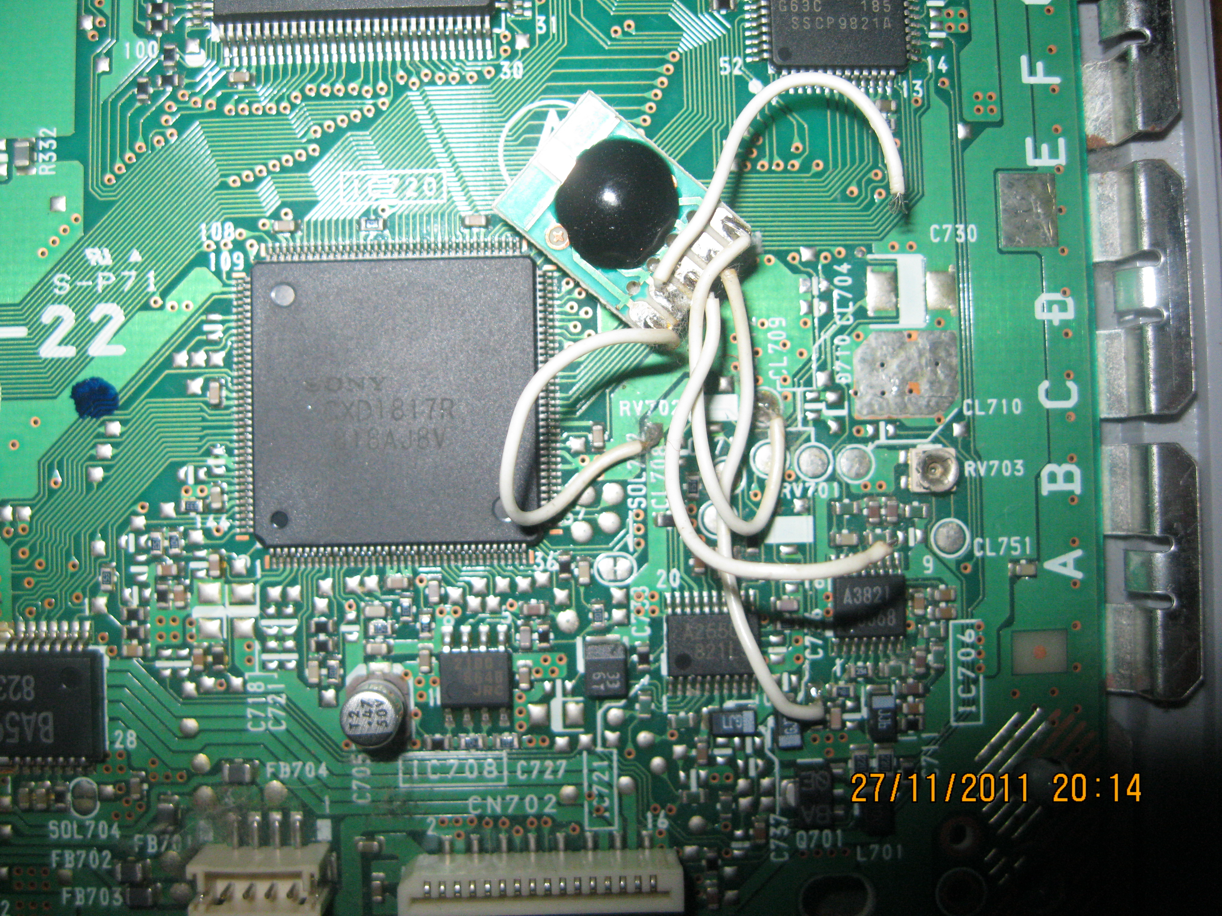

    Witam! Jest to mój pierwszy temat na forum więc proszę o wyrozumiałość! Znajomy poprosił mnie o pomoc przy naprawie przeróbki ps model jak w temacie (ps I scph-7002). Chodzi o to że oderwały się 2 kabelki od płyty głównej. Proszę o pomoc osoby mające do czynienia z tematem. Pytanie brzmi-gdzie przylutować oba dwa kabelki? w załączeni 3 zdj
    https://obrazki.elektroda.pl/7443324600_1322421737.jpg
    https://obrazki.elektroda.pl/5185364600_1322421959.jpg
    https://obrazki.elektroda.pl/4581800400_1322422155.jpg
  • #3 10191730
    rzemyk34
    Na pewno tak ma być? Jestem laikiem ale jeśli ktoś potwierdzi to lutuje tak jak jest wg schematu. Pozdr

  • #5 10191936
    obsid
    Poziom 25  
    Koledzy trochę namieszali autorowi postu: proszę zwrócić uwagę, że w naprawianej konsoli chip jest w innej wersji wykonania - podane przez Kolegów powyżej informacje natomiast dotyczą wskazówek instalacji chipa 12C508 w wersji DIP8 (i dla takiej wersji tzn. DIP8 prawidłowe są oznaczenia na zdjęciach płyty głównej). Nie ma absolutnie żadnej pewności, że wersja przeróbki zastosowana w konsoli autora postu jest kompatybilna w sensie montażowym z chipem w wersji DIP8.
    Przykładowo do punktu RV702 jest doprowadzony punkt 1 lub 5 (w zależności od tego, jak liczymy ten moduł). W "klasycznym" 12C508 idzie tam pin nr 8.
    Reasumując: chip w konsoli jest nieco nietypowy, więc szczerze powiem, że wolałbym kupić za kilka groszy zaprogramowany 12C508 i wlutować go w miejsce tej przeróbki. I jeszcze jedno - przewody użyte do montażu chipa są stanowczo za grube i będą miały tendencję do urywania się (najczęściej wraz ze ścieżką z płyty głównej).
  • #6 10192111
    rzemyk34
    Właśnie dlatego wolałem się wstrzymać. Wcześniej już widziałem schemat podany mi wcześniej. Konsola nie jest moja. Robię przysługę znajomemu i nie wiem co dalej
  • #7 10192121
    obsid
    Poziom 25  
    Najprostszym rozwiązaniem jest całkowite wylutowanie tej przeróbki. Jeśli konsola ma być przerobiona, należy rozważyć zamontowanie typowego rozwiązania na bazie układów 12CXXX (ponieważ ta aktualna przeróbka jest wyjątkowo nietypowa).
