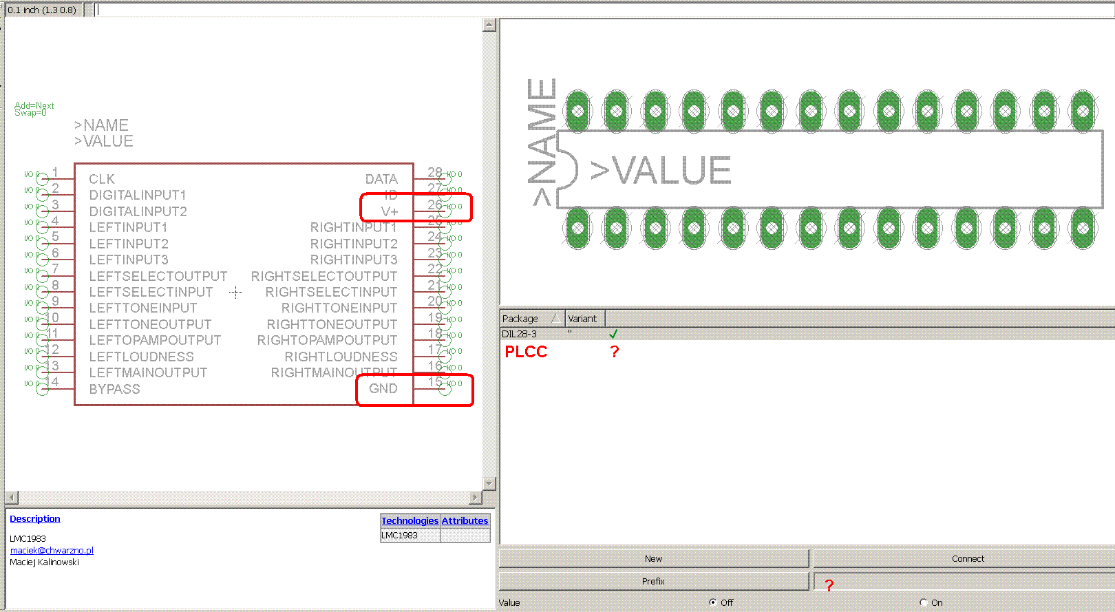

    Bonkot
    W załączniku LMC1983 w obudowie DIP dla Eagle 5.11
    Czy to jest element biblioteczny? nie powiedziałbym.
    Poszukuję biblioteki EAGLE do LMC1983
    Pomaganie nie jest obowiązkiem, a jak się nie wie jak pomóc to nie powinno się zabierać głosu.
    Przecież na powyższym rysunku widać. Wszystkie piny maja wartość "I/O", a co jest w nocie aplikacyjnej ?. Wystarczy zajrzeć na str 6 do opisu.
    Brak wartości "prefiks", co się wiąże z późniejszą błędną numeracją na schemacie.
    No i utworzenie pełnej biblioteki pewnie przekraczało możliwości autora. Bo gdzie fotoprint tego elementu w obudowie "PLCC".

    JK_K
    Bardzo dziękuję za pomoc
    Witam Jest mały problem nie zgadza sie obudowa powinna być DIL28-6/szeroka/

    Bonkot
    napisał:
    Czepiasz się i starasz zaatakować moją osobę. Robiłem to na szybko i tyle co jest zrobione, wystarczy dla kogoś kto nie umie w ogóle robić bibliotek.
    Jak widać z następnego postu, nie wystarczy. Bo projektowanie elementów bibliotecznych to nie "radosna twórczość" na wystawę malarstwa. Tu trzeba trzymać się ściśle tego co jest w nocie aplikacyjnej i nie ma tu miejsca na żadną "twórczość". A tu nie dość, że szanownemu koledze nie chciało się sprawdzić jak się ma jego element do noty katalogowej, (na rysunku obudowy ze str 5 wyraźnie pisze "Package Number N28B" ) to jeszcze żąda punktów (ustawiono ręcznie) za swoje wypociny. A każdą uwagę traktuje jak udzielny władca minionej epoki. Kiedy to obowiązywała jedna słuszna linia myślenia.

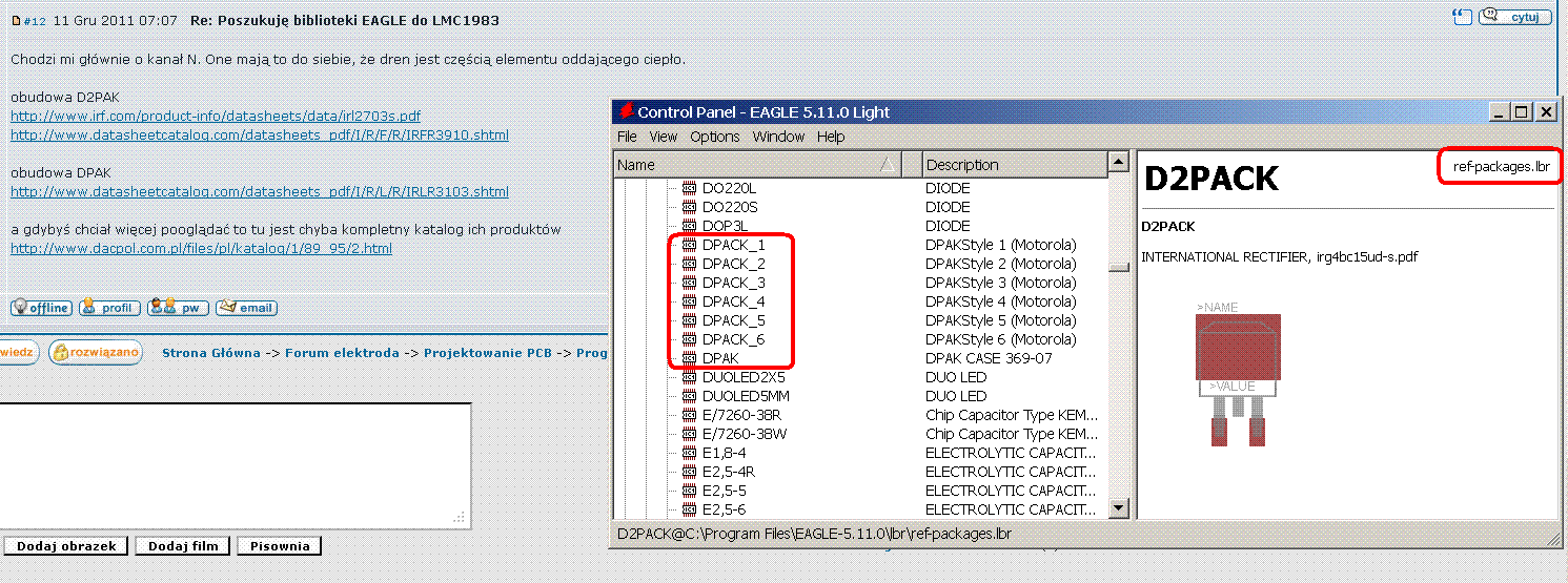

    Vix
    Chodzi mi głównie o kanał N. One mają to do siebie, że dren jest częścią elementu oddającego ciepło.
    obudowa D2PAK

    Bonkot
    Obudowa "D2PACK" i "DPACK" znajdują się w bibliotece "ref-packages.lbr".
    Wystarczy skopiować taką obudowę i dołączyć do już istniejącego elementu bibliotecznego (tranzystora N-MOS). Nazwę na schemacie można później zmienić, byleby zgadzały się wyprowadzenia.

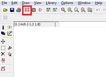

    edit:
    nie pojawia mi się coś takiego
    https://obrazki.elektroda.pl/77_1240289691.jpg
    tylko sam element na całej stronie

    Coś jest nie tak. Jeśli klikam następująco, zaczynając od pierwszego okna eagle
    File = > open => liberary > wybieram poleconą bibliotekę
    Pokazuje mi się okno z kilkoma funkcjami i białym polem dokładnie to co pokazuje w poście kolega.
    Klikam na ikonkę device, wyskakuje małe okienko, z pustym polem wyboru . Obsługuje ono 3 funkcje DEV, PAC, SYM. Klikając na DEV i SYM , mam nadal puste pole wyboru. Klikając na PAC pojawiają się rodzaje obudowy do wyboru, więc wybieram D2PAK po czym na czarnym kratowanym tle pojawia się ta obudowa i nic więcej :]
    edit. Poradziłem sobie. Nie wiem dlaczego, ale biblioteka ref-packages.lbr jest u mnie nie edytowalna. Obudowę D2PAK znalazłem w bibliotece Transistor power przy elemencie IRG4BC15UD, na schemacie wygląda to dziwnie, ale na PCB spełnia swoją rolę, po uprzednim zedytowaniu zgodnie z instrukcjami.
