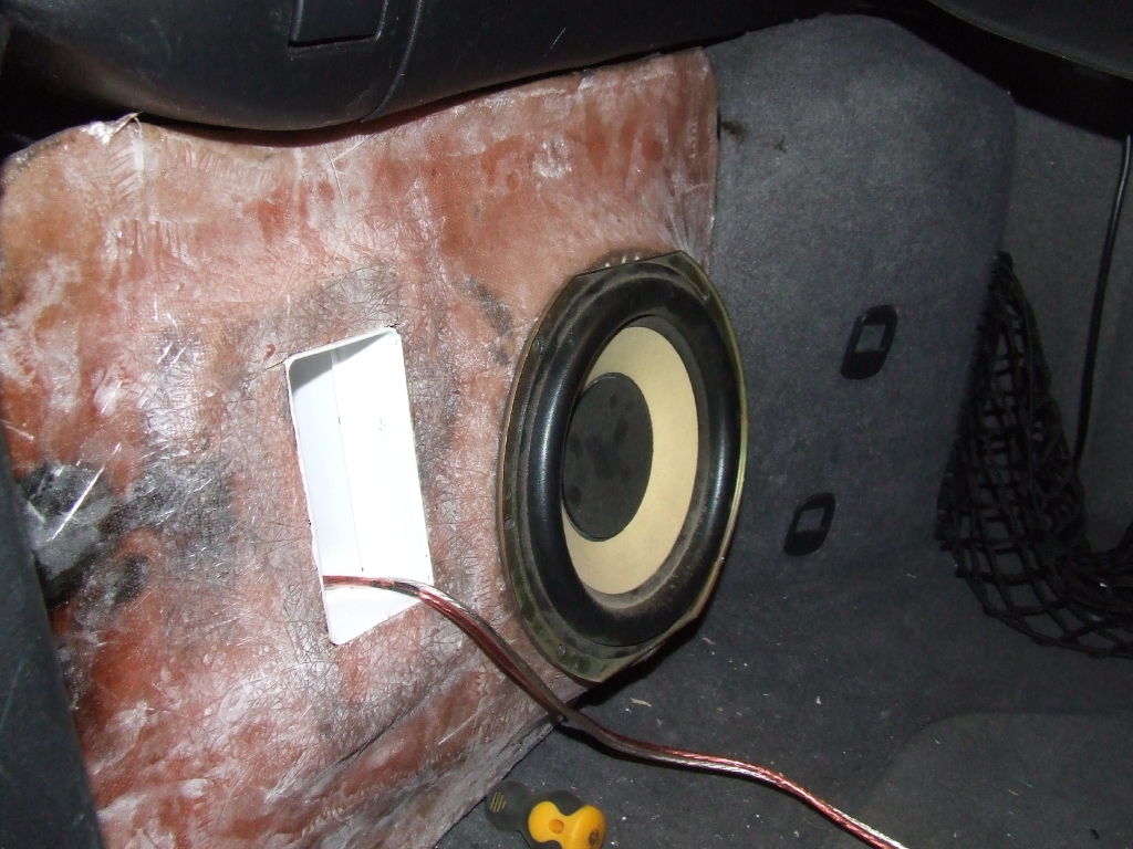

    Witam, chciałbym kupić wzmacniacz 2 głośniki i subwoofer który chciałbym zamknąć w małej skrzyni koło 17-20 l własnoręcznie zrobionej. proszę o pomoc w doborze podzespołów, bo szczerze jestem zielony w tym temacie;) z góry dziękuje;p

    Alfa romeo 156 sw zależy mi żeby sub był zabudowany podobnie jak u kolegi 1500zł Wzmacniacz 2 głośniki + sub, czego oczekuję : czystego i dynamicznego dźwięku, przy wszystkich rodzajach muzyki od pink floydów po Rap;) rozmiar głośników powiem za chwile;) jak tylko sprawdzę dokładnie.

    Sprzęt nowy/używka? Do przodu dałbym standardowo HSK 165, są teraz na allegro po ok 400zł. Subwoofer jak ma być 17-20 l to closed i to chyba nawet nie wsadzisz tam 10" tylko 8".
    Z 8" polecam Intertechnika MDS08, gra bardzo kulturalnie, szybko, a i jak trzeba to zrobi małą zamieć, tylko nie wiem czy w tej alfie nie będzie za mały. Jeżeli chodzi o 10" to może STX'a z nowej serii, tylko tam do closed trzeba 25l. Jeżeli chodzi o wzmacniacz to szukaj jakiegoś używanego 5 kanałowego (4kanały w mostki na 2 i piąty na subwoofer). Ja ostatnio kupiłem audisona srx5 za 500zł i wystarcza w zupełności do napędzenia HSK + Suba ok 300W na tył.

    10" dobrze zasilone robi robotę. Audison, jak dla mnie wystarczający. Nie jest duży, ma masę ustawień, a watt'y podane przez producenta są prawdziwe - polecam. Z 10" jest jeszcze powerbass, ale jego nigdy nie słyszałem i się nie wypowiadam na jego temat. Ze wzmacniaczy 5kanałowych mogę polecić jeszcze hifonics zx8000, zmostkowany daje 2x200w + 1x300w@4ohm co w zupełności wystarcza na hsk i jakiś sub z rozsądnym kopem, kuzyn ostatnio go wyrwał na alledrogo za 600pln.
    Ps. Jeżeli słuchasz w tym samochodzie serii, to wsadzenie takiego sprzętu powinno Cię zadowolić, a 10calowy głośnik na pewno miło Cię zaskoczy jeżeli dobrze go zasilisz i wsadzisz w odpowiednią paczkę.
