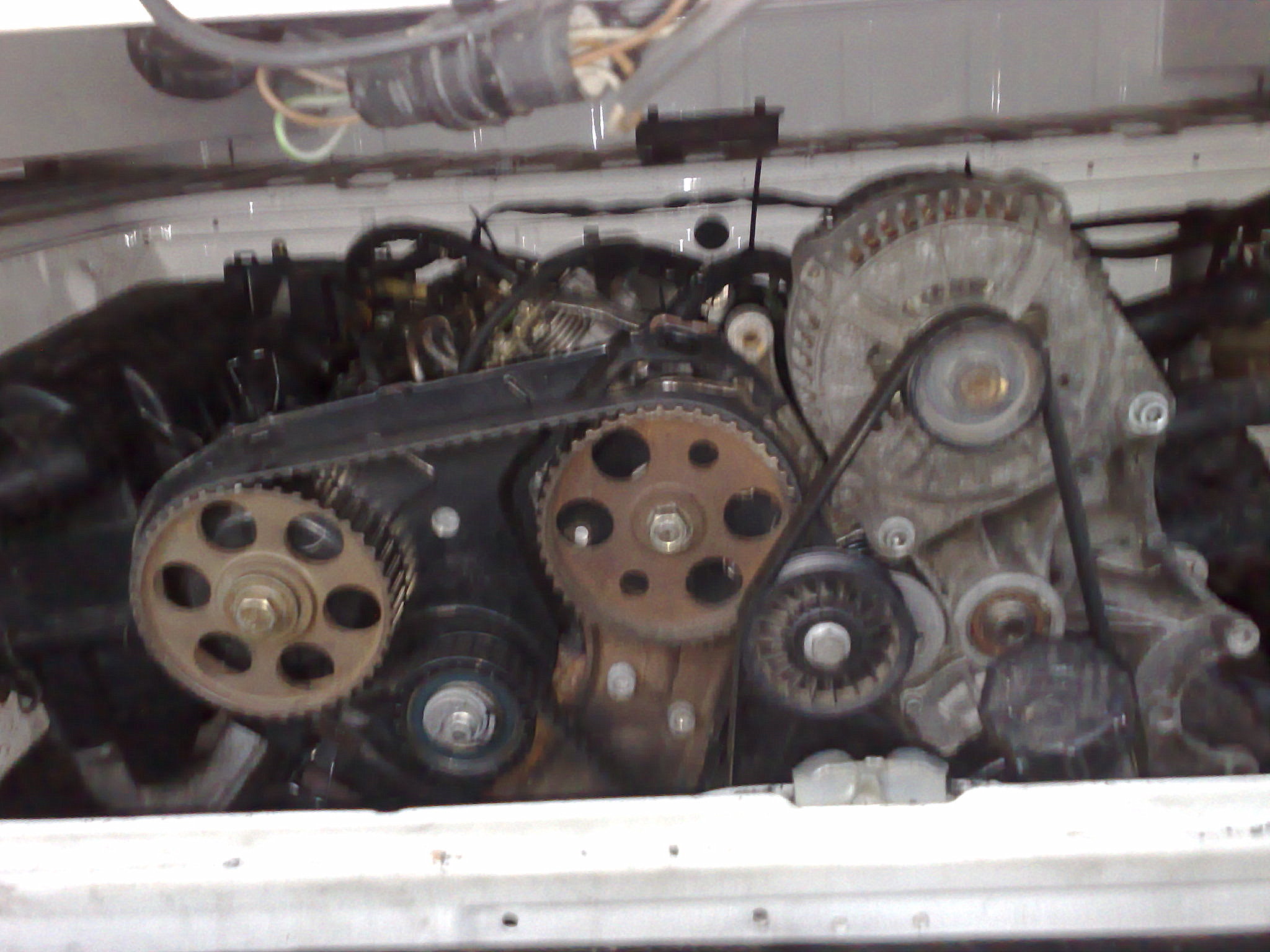

    Kupiłem ogórka z silnikiem 1,6 niestety padła gadzina.Kupiłem silnik 1,9 od skody felicji założyłem pompę od passata b5,wszystko hula ok poza ogrzewaniem ,wszystko odpowietrzone jednak ogrzewanie nie działa może ktoś doradzi co jest nie tak ?

    Czyli masz coś z układem chłodzenia. Możesz dać zdjęcia komory silnika? Z tego co pamiętam, T3 miał pochylony silnik, a jak przechylisz na bok silnik który fabrycznie był w pionie to go nie odpowietrzysz.

    bobi-40
