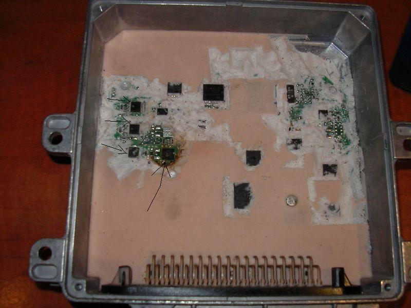

    Mam problem ponieważ szukam zamiennika końcówki mocy do sterownika od citroena. Powodem wymiany jest to że sterownik nie widzi sygnału z sondy lambda. Po dłubaniu gumy zauważyłem zwęglony tranzystor o symbolach 945 J122. Po członie 945 jest litera M(logo Motoroli). Jaki mogę użyć zamiennik tego tranzystora?Po lewej stronie sa te tranzystory takie jak ten upalony.
    Proszę o pomoc.
    W załączniku foto

    Jeżeli motoroli to wpisz 945 na stonce www.elenota.pl i zaznacz producent MOTOROLA. Powinny wyskoczyć 2 opisy mosfetów. Porównaj obudowy! Sprawdź jakim wartościom odpowiadają i znajdź o podobnych inny.
