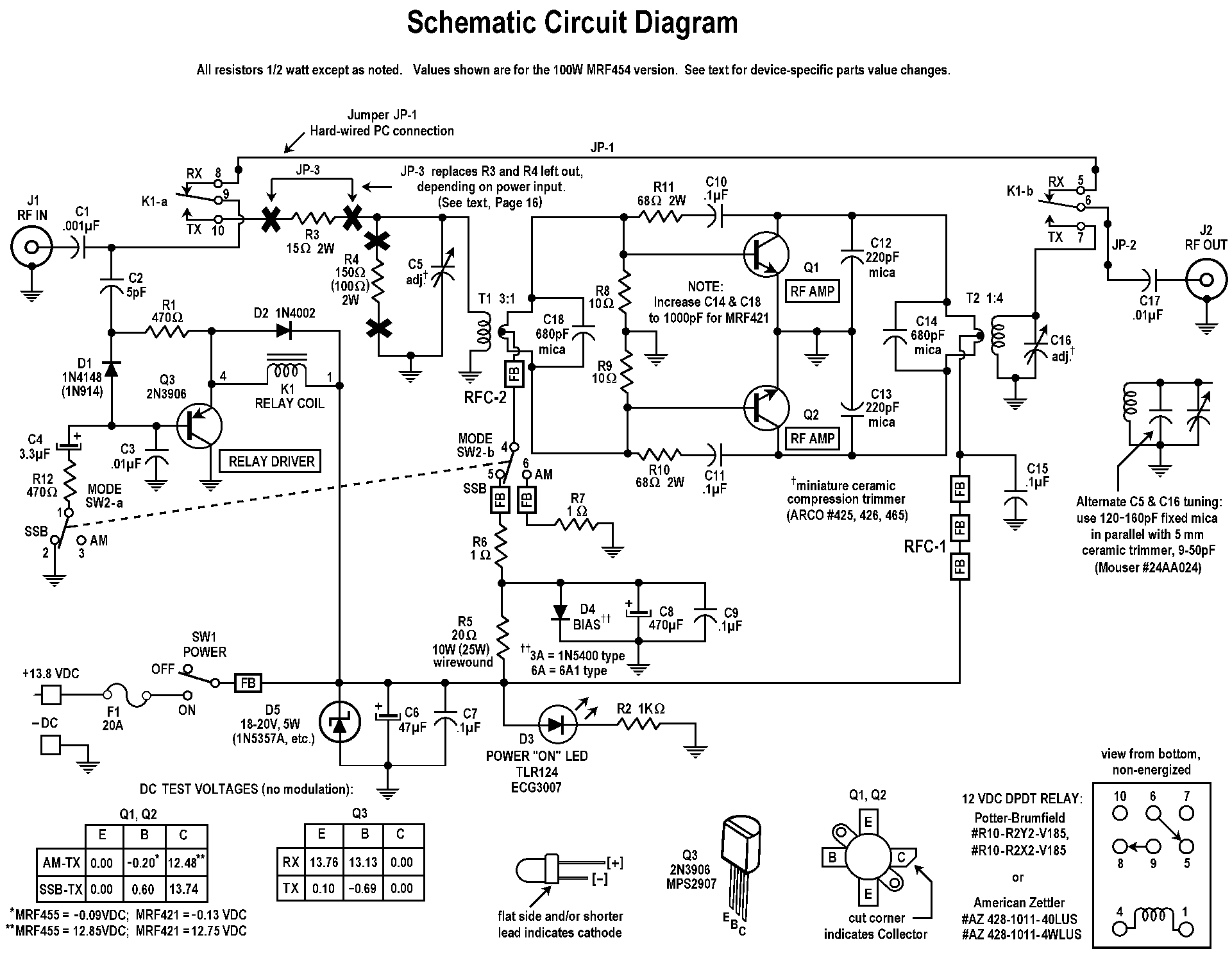

  • Schemat wzmacniacza w.cz mocy 100W z modulacją AM/SSB (modulacja wybierana ręcznie za pomocą przełącznika)
    Napięcie zasilania 13.8V, pobór prądu poniżej 18A.
    Sterowanie RX/TX za pomocą przekażnika.
    Schemat zawiera dokładny opis elementów oraz napięć na poszczególnych wyjściach tranzystorów.
    Jako końcówki mocy służa tranzystory MRF455 lub MRF 421

    A czy pozostały opis urzondzonka też możesz podesłać??

    Nie jest to żaden autorski projekt - jestem posiadaczem wzmacniacza w.cz. na pasmo CB - L200 firmy Lemm - identyczne rozwiązanie układowe - stopień mocy oczywiście taki sam. Aczkolwiek sam układ jest niezły, jednak należy wprowadzić w nim możliwość regulacji stałej czasowej czasu wyłączenia przekaźnika przy pracy modulacją SSB. Drugim mankamentem jest niekompletność podanego tutaj schematu - cewki.

    No to dawaj te dane cewek
