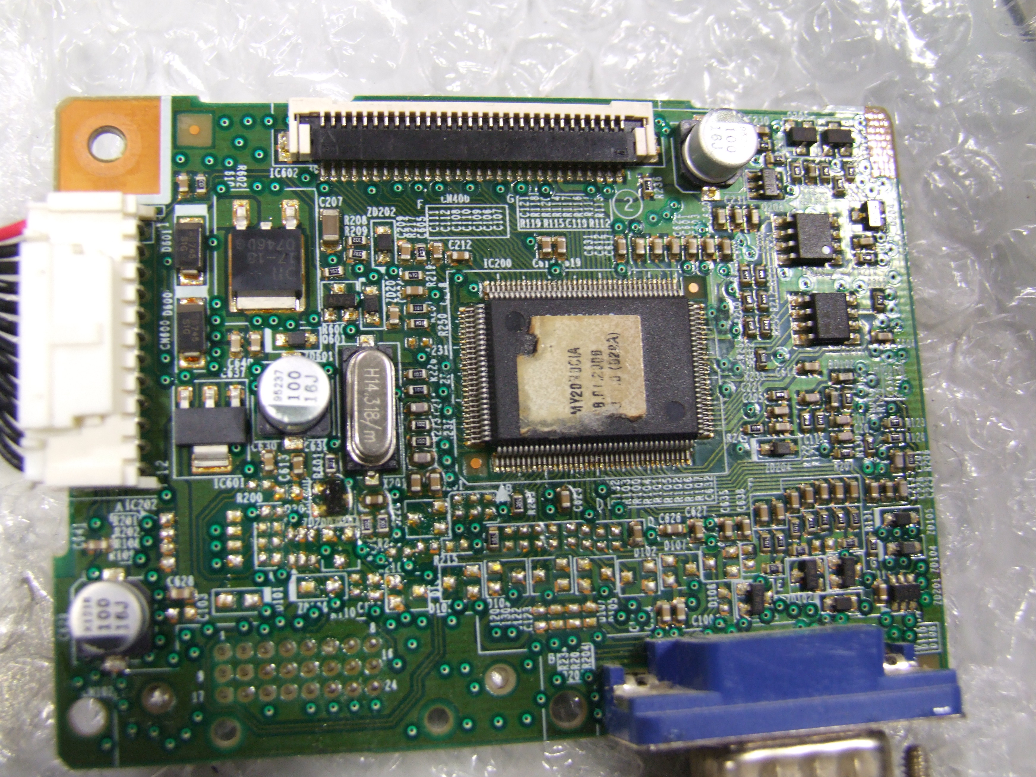

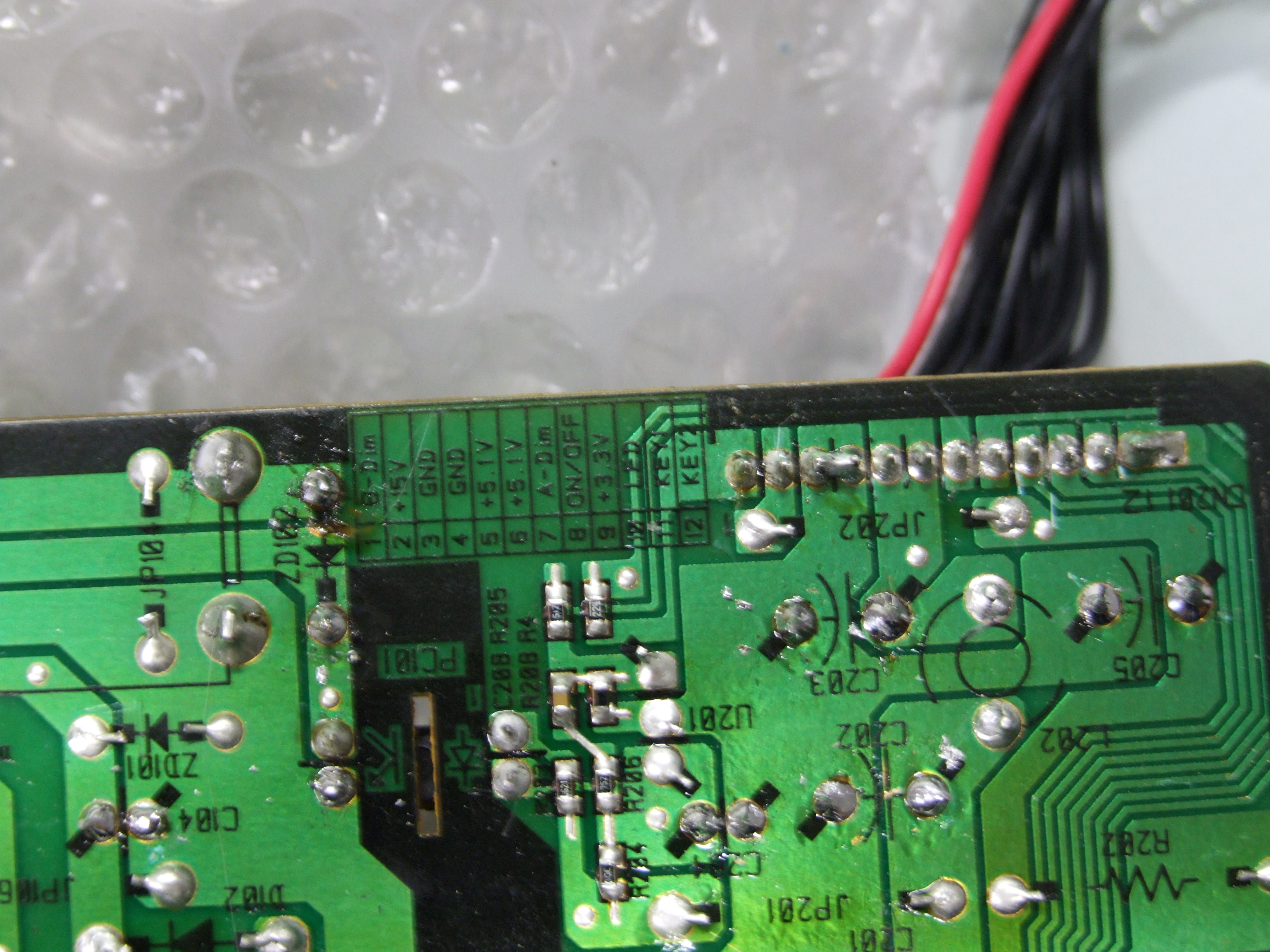

    Po odłączeniu nóżki 8 i podpięciu jej pod 5V świetlówki się zapalają.
    Oto (nie najlepsze) fotki płytek. Gdyby trzeba było jakieś szczegóły to jutro zrobię lepsze zdjęcia przy świetle dziennym.

    Element w okolicy rezonatora kwarcowego oznaczony na fotce wygląda jak spalony.
  • #7 10208332
    Świr
    Poziom 34  
    Jeśli chodzi o tranzystor SMD - żaden nie ma przebicia. To tak wygląda bo ktoś wcześniej już grzebał w tym monitorze i płyta wygląda jakby cała była zalana topnikiem i wygrzana.
