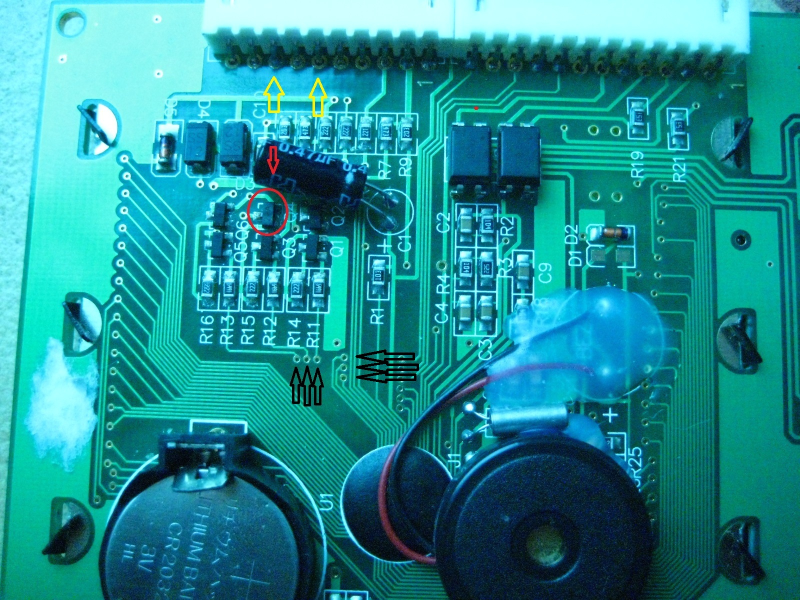

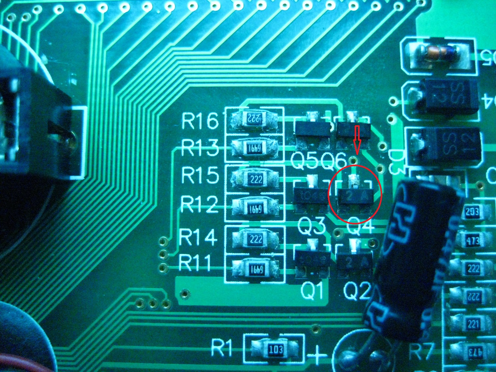

    Posiadam obudowę Logic z panelem LCD. Można za pomocą tego panela włączać i wyłączać dodatkowe dwa wentylatory, pokazuje temperaturę w trzech różnych miejscach (CPU, Grafika i pamięć) itp. Ostatnio podłączałem dodatkowy wentylator i zrobiłem zwarcie na kablach idących do panela. W tej chwili nie wychodzi z panela napięcie 12 V na wentylator dodatkowy.Podejrzewam tranzystor smd o oznaczeniu 2A (Szukałem ale nic na temat takiego tranzystora nie znalazłem). Z "procesora" panela wychodzi napięcie 3 V idzie na rezystor 6,4 K, potem nan tranzystor smd t04 (takie na nim oznaczenie) z tranzystora na R 2,2 K i na tranzystor smd A2 a później na wtyczkę do wentylatora gdzie powinno być 12 V. podejrzewam ten tranzystor bo jest lekko usmolony i był pierwszym elementem przy zwarciu. Proszę o pomoc w identyfikacji elementu.

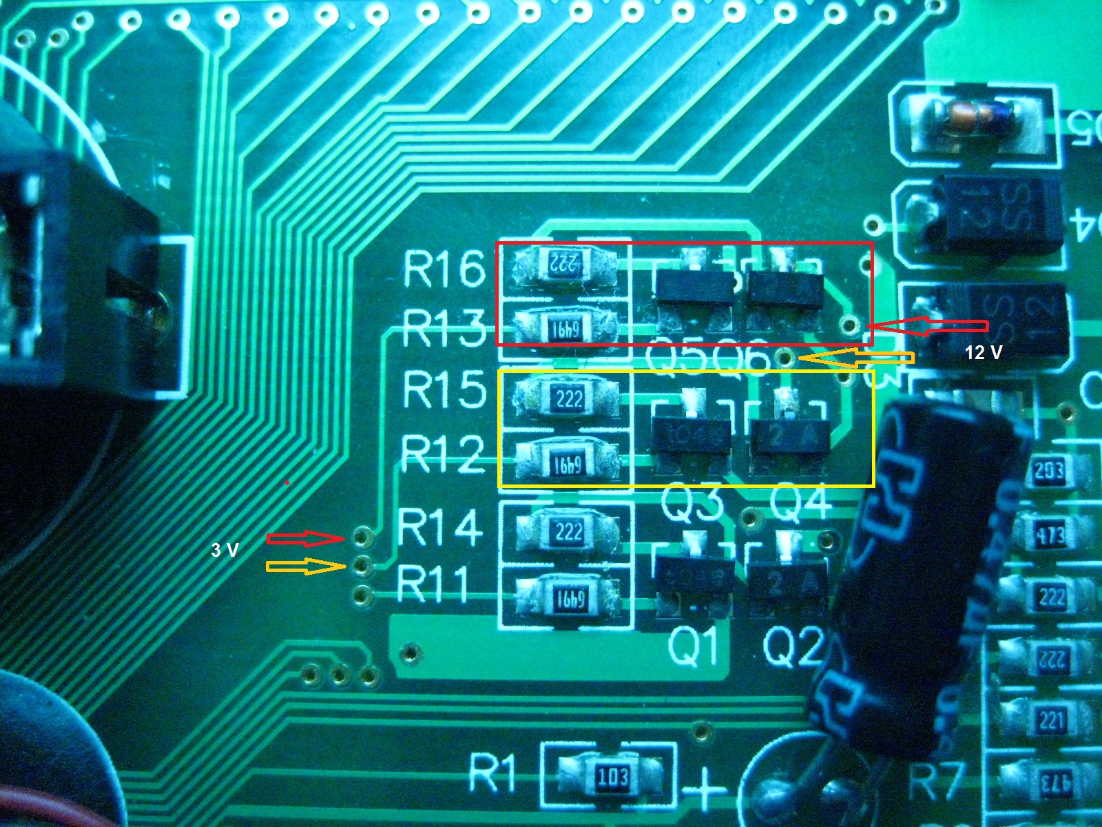

    Zdjęcia:
    Czerwone - Uszkodzony element
    Czarne - wychodzi 3 V
    Żółte - powinno być 12 V, nie ma nic

    Karaczan
    Poziom 41  
    Czarna magia, mnie pod 2A pokazuja sie i tranzystory NPN jak i PNP.
    Nie pomoge ;/
    Moze po jego wylutowaniu, z 2giej strony tranzystora jest jakis dokladniejszy opis?

    Pytanie z innej beczki - dla znawców elektroniki i układów elektronicznych. Czy te dwa wyodrębnione układy (czerwony i żółty) mogą przekształcać napięcie 3 V na 12 V?
    Uszkodzony panel LCD Obudowa Logic
    #8 10225289
    xrenjix
    Nie jestem Fachowcem, ale te tranzystory to najprawdopodobniej bramki. Sterowane są napięciem 3V a przepuszczają 12V. Na pewno nie przetwarzają napięcia.

    Lukson
    Poziom 32  
    Wisisz browar.
    2A MMBT3906 SOT-23
    Mi znowu potrzebne są dwie sztuki 1F SOT-23 BC847B
  • #10 10225488
    gerdowski
    Wielkie dzięki. Teraz będę ich szukał.
  • #11 10227956
    gerdowski
    Dziwne, jak wpisuję 2A MMBT3906 to pojawia się tranzystor NPN i PNP. Ktoś pomoże i podeśle dobrą notę katalogową?
  • #12 10228721
    gerdowski
    OK. znalazłem już jest to PNP.
