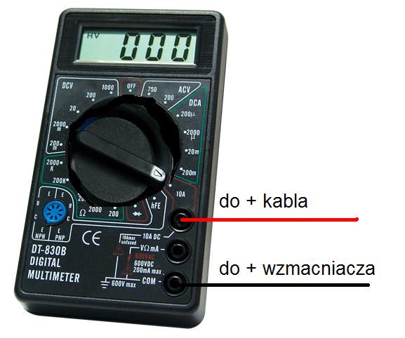

    Witam!
    Posiadam wzmacniacz Blaupunkt VA2100 i zauważyłem pewien problem ze nie wyłącza mi się w 100% tylko czerpie prąd z akumulatora. Oczywiście mam podłączone REM i chodzi bo jak wyłączę radio to kontrolka tez się wyłącza na wzmacniaczu ale strasznie szybko pada mi akumulator nawet jak z niego nie korzystam.
    W poniedziałek padł mi akumulator podładowałem go na FULL. Na następny dzień zrobiłem jedna trasę (10km) i auto stało do środy nie używane ale gdy próbowałem rano zapalić auto to akumulator był padnięty (ledwie co już kręciło) to podładowałem je tak tylko zęby zapalić (max 3 min.) i tez zrobiłem mała trasę (10km) i wcale go nie lądowałem tylko odpiłem kabel "+" od wzmacniacza przy akumulatorze i na następny dzień zapalił mi bez problemu.
    Miał możne ktoś tez taki problem albo ma jakiś pomysł? Bo nie chce mi się ciągle odpinać i podpinać kabla do wzmacniacza.

    Magister_123
    Poziom 36  
    Miernik w rękę i zmierz jaki płynie prąd między plusem zasilania a stykiem plusowym wzmacniacza. Obwód musisz zamknąć amperomierzem.

  • #6 10203063
    ronnie89
    Radio to alpine 9882ri
    Przepraszam ale jestem zielony jeśli chodzi o miernik posiadam:
    Blaupunkt VA2100 nie wylacza sie?
    Da się nim zmierzyć pobór mocy? Jeśli tak to jak?
  • #7 10203176
    Magister_123
    Poziom 36  
    Jeżeli podczas pomiaru pojawią się same zera to przełącz o jedną pozycję w górę na 200m.
  • #8 10203426
    Magister_123
    Poziom 36  
    Teraz zrób taki sam pomiar ale przy akumulatorze. Odpinasz plusową klemę od akumulatora i między klemą a aku wpinasz miernik. Oczywiście kluczyk wyciągnięty ze stacyjki.

  • #10 10203681
    ronnie89
    Robiłem pomiary z podłączonym kablem "+" od wzmacniacza i było tak samo (sam kabel od wzmacniacza pokazywał 000 przy akumulatorze) Jak podłączyłem klemę to na start pokazywało ok 050 tak na 2s (i było słychać tak jak by jakiś mały silniczek się kręcił w aucie a co to dokładnie i od czego to nie wiem bo te auto mam z 3 tygodnie Nissan Almera N16 2.2di ) później pokazywało już 018-019
    Zostawiłem podpięty "+" na noc zobaczymy jak będzie rano (dziś bez żadnych problemów odpalił jak miałem go odłączonego choć przed wczoraj był ładowany 3minuty)
