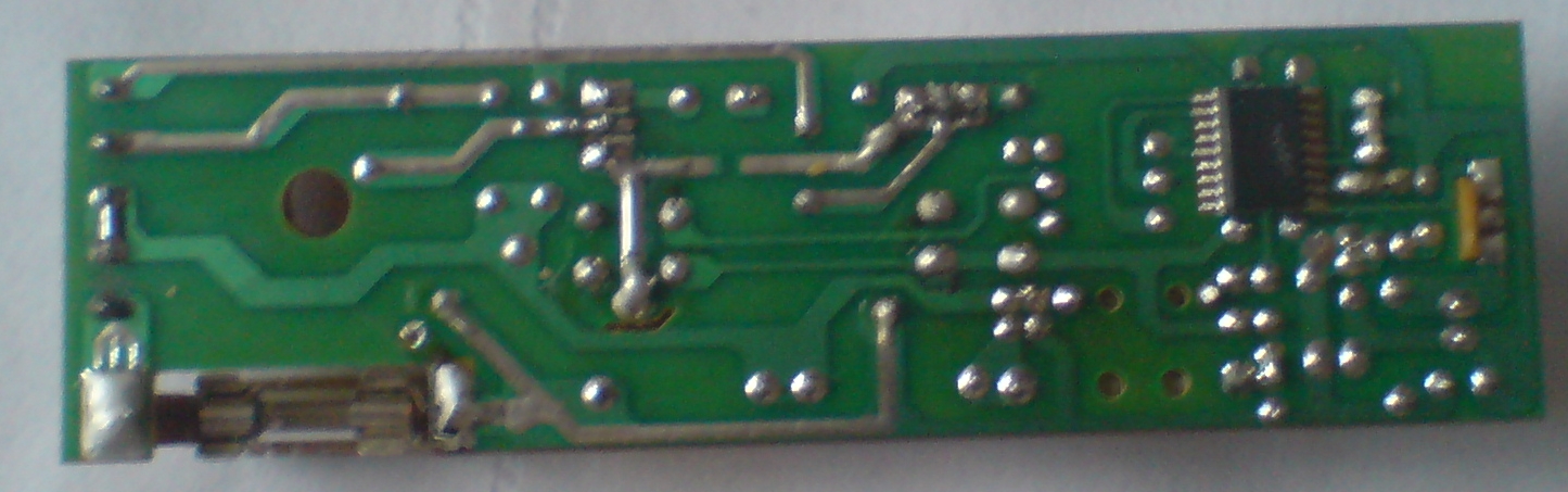

    Problem dotyczy lampy stojącej podłogowej 300W + 40W ze ściemniaczem sterowanej przyciskami oraz pilotem. Lampa po prostu przestała świecić, oczywiście sprawdziłem bezpiecznik,żarówki ok. wygląda, że wina jest po stronie płytki w środku (HY-3360IR). Czytałem dużo tematów o lampach, co prawda nie znalazłem dokładnie z takim układem ale podobnym. No i zgodnie z zaleceniami wymieniłem 2 triaki (BTB04600SL). Niestety nie mogłem dostać takich samych więc dałem BTB06600C. I dalej bez zmian.
    Może ktoś ma jakieś pomysły co mogło paść i jak to sprawdzić?
    Załączam zdjęcie układu.

    A po drugiej stronie tej płytki nic nie ma (w sensie elementów)? Do triaka zwykle był montowany (w parze :-) diak. Jeżeli wszystkie półprzewodniki są OK i jesteś tego pewien to niewielkim kosztem można zrobić jeszcze jedną rzecz tj. przelutować (podgrzać) wszystkie punkty (a przede wszystkim obejrzeć czy coś się nie zaczęło "kiwać"za bardzo na płytce). Chińskie urządzenia w dużej części po takiej akcji potrafią magicznie ożyć.

    zapomniałem dodać zdjęcie drugiej strony, jest na niej scalak. Tak jak piszesz przelutuje wszystko to nie problem i zobaczę czy jest jakiś efekt

    niestety brak efektu, na płytce wszystko siedzi sztywno i dobrze wygląda. Może to właśnie ten scalak, tylko nie wiem czy go gdzieś dostanę.
