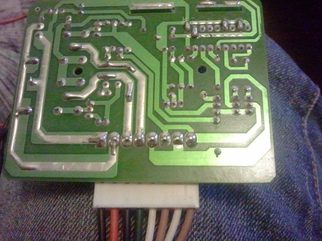

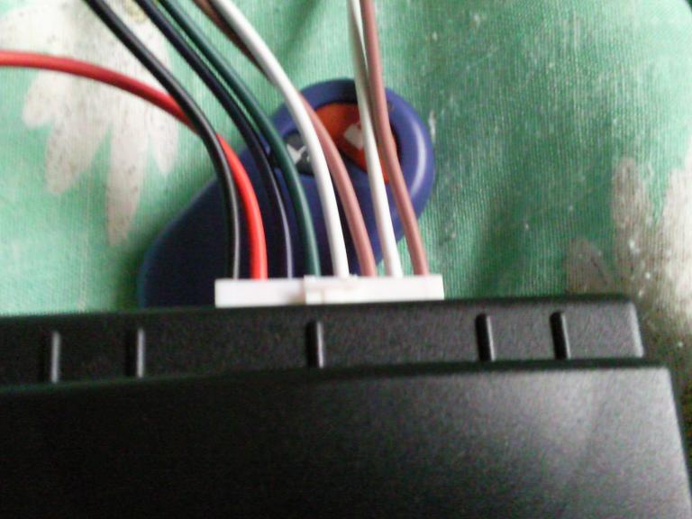

    Panowie pomóżcie :cry: Posiadam od niedawna VW Vento z pneumatycznym centralnym zamkiem (działa idealnie) - zakupilem centralny zamek z pilotem i chcialbym podpiąć się pod ten oryginalny pneumatyczny żeby otwierać już auto z pilota a nie z kluczyka.
    Czy jest to do zrobienia? Czy posiada ktoś jakieś instrukcje? Jak się podpiąć?
    Z góry dziękuję za pomoc :D
    Jak będzie potrzebne foto centralki to proszę pisać :!:

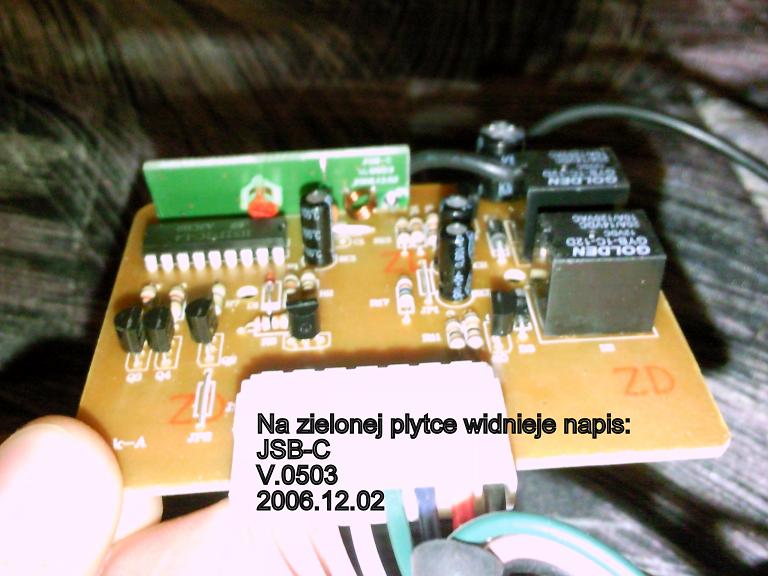

    Jest to bardzo proste: na forum golfa (np. http://www.golf3.pl/elektryka-vf4.htm oraz http://forum.vwgolf.pl/viewforum.php?f=140) poszukujemy porad dla Golfa 3 - to to samo. A praktycznie sprowadza się to do podłączenia dwóch kabli do pompki (zamykanie i otwieranie), kierunkowskazów, masy i - naturalnie - zasilania. Wszystko dostępne przy pompce i w bagażniku.
    Inna sprawa, to jaki ten sterownik Kolega posiada. Powinien umożliwiać podawanie plusa - tak wymaga VW. Jeśli to uniwersalny sterownik, jest bardzo duże prawdopodobieństwo, że to potrafi.

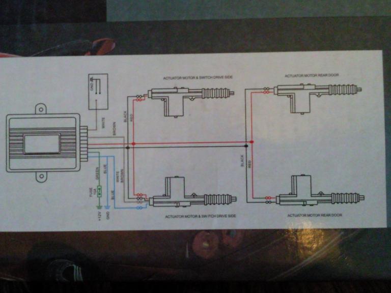

    Dziękuję za info....zaraz się zabiorę za podłączanie......wyślę później koledze foto ze sterownikiem. Napiszę jak poszło - nie zamykam jeszcze tematu.

  • #4 10206957
    carot
    Kolego podaj firmę i model sterownika, bo same kable nic nie dadzą. A centralkę lepiej dać w pobliżu bezpieczników. Bliżej do wszystkiego.
  • #5 10207521
    32aro
    Niestety firmy i modelu sterownika nie podam :cry: Dostałem to od kumpla i chyba w nieoryginalnym opakowaniu, bo na pudełku są inne oznaczenia kolorów. Wysyłam fotki może coś doradzisz na ich podstawie.
    Dziękuję za zainteresowanie.

    andiRT
    To jest zestaw do sterowania zamkami elektrycznymi a nie tak jak w Golfie elektropneumatycznymi.Patrząc na zdjęcie sterownika od lewej masz :
    1)Czarny-masa
    2)Czerwony -plus stały
    3)Niebieski i zielony do sterowania silniczkiem-na nich naprzemiennie pojawia się plus i minus.
    4)Białe i brązowe możesz pominąć.
    Żeby twój zestaw wysterował zamkiem musisz zbudować zestaw przekaznikowy,bo w Golfie zamykanie jest sygnałem (-) a otwieranie (+).
    Czas impulsu z tego urządzenia to ok.0,5 s i może być za krótki.

    Zico63
    Poziom 37  
    OBA TO PLUSY!, to Vento czyli Golf 3. Sterowanie naprzemienne było w Golfie 2 czyli Jettcie.
    Koledze 32aro najbardziej by chodziło o wysterowanie kierunkowskazów.

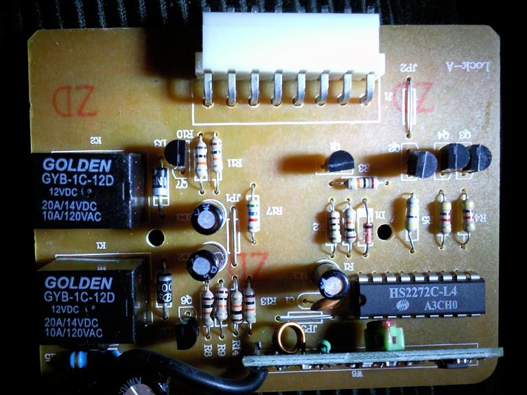

    Może ktoś z Kolegów rozpozna wnętrze płytki?

    andiRT
    Jeśli chodzi o wysterowanie kierunkowskazów to przecież zielony i niebieski sie do tego nadają np.poprzez przekaznik i dwie diody tyle że mrygnięcie tylko raz nastąpi.Rzeczywiście dwa plusy raz do szarego raz do zielonego(z ew.paskami).Pomyliłem ze starym audi.Właściwie to wszystko wysterują zielony i niebieski.

    Zico63
    Poziom 37  
    Jest techniczna możliwość dostosowania tego ustrojstwa do wymagań VW: wystarczy na płytce elektronicznej przeciąć ścieżki do styków normalnie zwartych, łączących zielony w jednym a niebieski w drugim przekaźniku z masą.
    Plusa będzie podawał jak dotąd, ale bez zwierania z masą (bez robienia zwarcia w samochodzie) i to bez przerzutników na dodatkowych, zewnętrznych, dokupywanych przekaźnikach.
    Po przeróbce powinno się pojawiać napięcie +12V na wymaganych przewodach (raz na zielonym, raz na niebieskim).
    Dla jasności: wykonujemy to, co w sterownikach "uniwersalnych" - nie podłączamy jednych z wejść każdego przekaźnika.

    A jesteś tego pewien? Ja powiem, że to bzdura w tym przypadku. Nie dociekam dlaczego producent pomija ogólnie przyjętą kolorystykę. Obejrzyj jeszcze raz ten schemat podłączenia i się nie kompromituj. Ważna jest pinologia.
    Poza tym nic nie trzeba dokładać, drobna modyfikacja całkowicie rozwiązuje problem, jak już „Zico63” wspomniał.

    Może nie zupełnie. Teraz właściwie zgadujemy jedynie lecz jak poinformował mnie Kolega 32aro, bezpiecznik ładnie i fabrycznie jest wmontowany w przewód CZERWONY, nie zielony jak na schemaciku powyżej. Oznaczać to może, że kolory tego sterownika MOGĄ być typowe a jedynie pudełko jest nie od niego (jakieś pierwsze lepsze wzięte przez kogoś jedynie do przeniesienia sprzętu) i kolory oraz ich funkcje opisane przez Kolegę AndiRT MOGĄ (znów tylko "mogą" bo to właśnie ustalamy) być poprawne.

    Płytka jednostronna więc wystarczyła by jeszcze fotka od strony ścieżek.

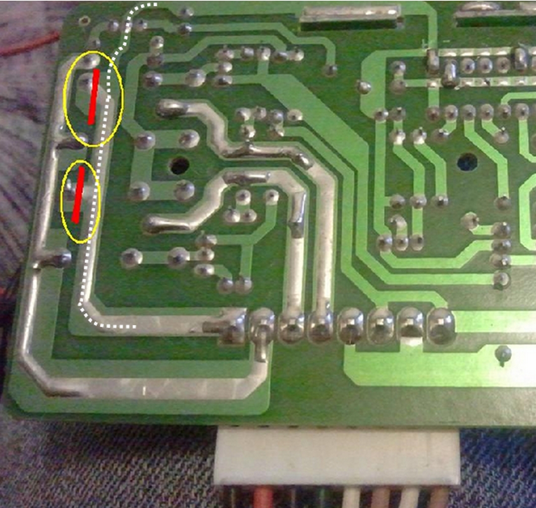

    Przepraszam za moja ignorancję, ale nie zwróciłem uwagi na obrazek z trzeciego postu, a zasugerowałem się schematem. Oczywiście kolory /wyprowadzenia/ się zgadzają.
    Co do sterowania, to wystarczy na płytce od strony druku przeciąć masę przy styku /w stanie spoczynku na obu wyjściach podawana jest masa/.
    #16 10225904
    pioart
    Do sterowania zamkiem wykorzystaj niebieski i zielony, na nich będzie się pojawiać „+” bez ryzyka zwarcia, oczywiście po przecięciu ścieżek w zaznaczonym miejscu. Jak się mylę to proszę mnie poprawić.

    P.S. Może to glupie pytanie, ale nie chcę nic zepsuć - jak lub czym mam przeciąć te ścieżki? Tak normalnie nożem, czy może użyć lutownicy do rozgrzania i przecięcia?
  • #18 10226242
    wojtek2812
    Możesz to zrobić np nożem do tapet. Najlepiej wytnij kawałek ścieżki dla pewności że nie będzie przewodzić

    Też właśnie wróciłem do domku.
    Kolega Pioart zrobił to idealnie!!! Gdy będzie to Kolega wykonywał, proszę tylko zachować ciągłość (nie uszkodzić) ścieżki zaznaczonej białą, przerywaną linią - to masa także dla elektroniki sterującej płytki.
    VW Vento - montaż nowego centralnego zamka.
    Normalnie poradziłbym Koledze wstępne mocne podgrzanie ścieżki lutownicą - puszcza od płytki i ciąć można z łatwością.
    Tu jednak, przy bliskości i konieczności nieuszkodzenia ścieżki głównej, musi się użyć tylko sposobu mechanicznego. Nóż do tapet lub nóż budowlany powinien wystarczyć. Usunięcie aluminium musi być idealne, żadnych pozostałości - sprawdzamy to, podświetlając (prześwietlając)*) płytkę od spodu lampą biurkową na przykład. Przerwa to minimum 1 mm.
    *) - Faktycznie, jak Kolega słusznie niżej zauważył, możemy sobie to podświetlać do d..., powiedzmy "dużej woli" - przekaźnika jeszcze nikt na świecie nie prześwietlił biurkową lampą. Ja to stosuję w płytkach BEZ wlutowanych elementów, przepraszam! :D

    pioart
    Nie chcę się mądrzyć, ale lampa/podświetlanie/ w tym miejscu nic nie da, bo tam jest przekaźnik. Dwa dobre nacięcia i wyskrobanie bruzdy załatwia sprawę. Ja osobiście używam do tego mini szlifierki typu ”Dramel” / przy większych ścieżkach / a przy mniejszych nożyk a w zasadzie mini dłutko zamontowane na oprawce od repasacji, ale w tym przypadku oczywiście nożyk jest wystarczającym narzędziem.

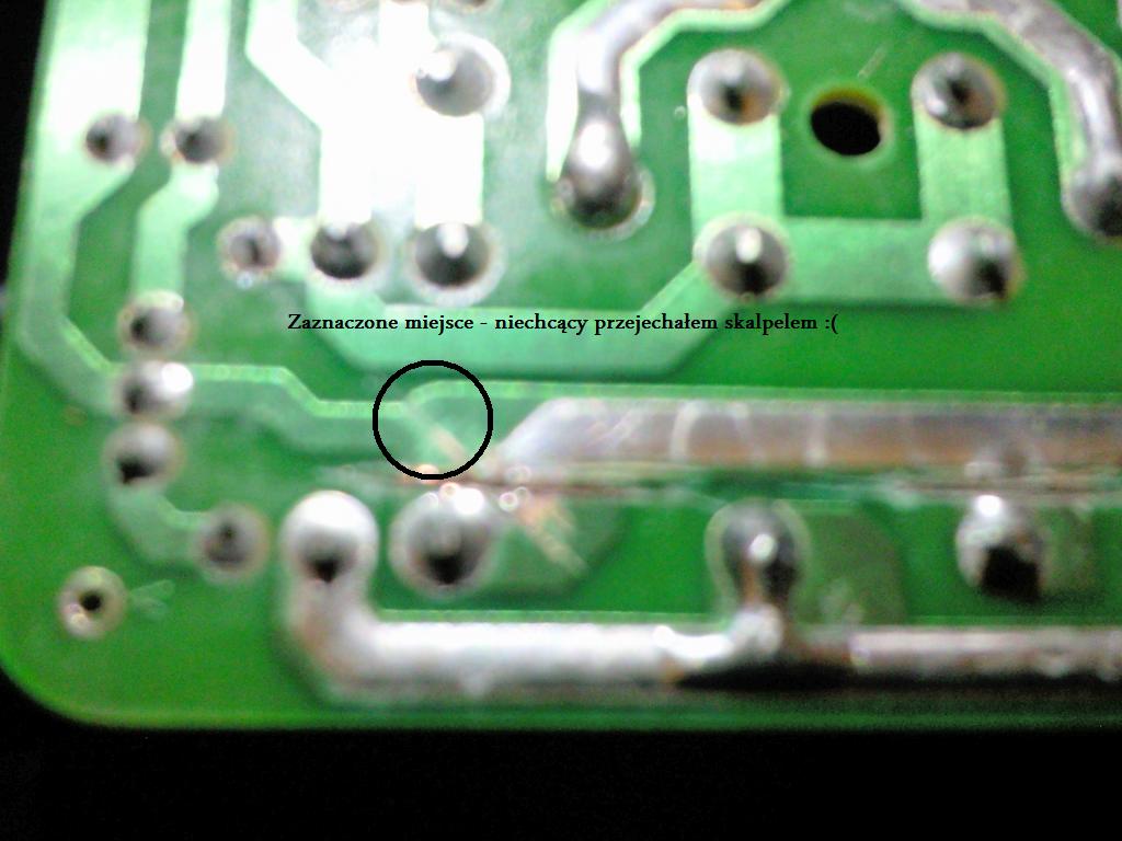

    Przeciąłem te ścieżki na plytce (foto) robiąc to skalpelem, ale delikatnie przejechałem w zaznaczonym miejscu (kółeczko) - czy mam to zalutować, czy zostawić?
    https://obrazki.elektroda.pl/7286320200_1323363001.jpg
    Chyba to zostawie, bo z tego co widzę to przejechałem delikatnie po tej kalafoni.

    Sprawdzić wszystko "na sucho", na stole - jeśli elektronika działa i przekaźniki w płytce klikają "z pilota" - można zostawić: czasem przy poprawianiu cyną, cyna mogłaby się wlać do wykonanego rowka i robota z czyszczeniem przerwy na nowo.
