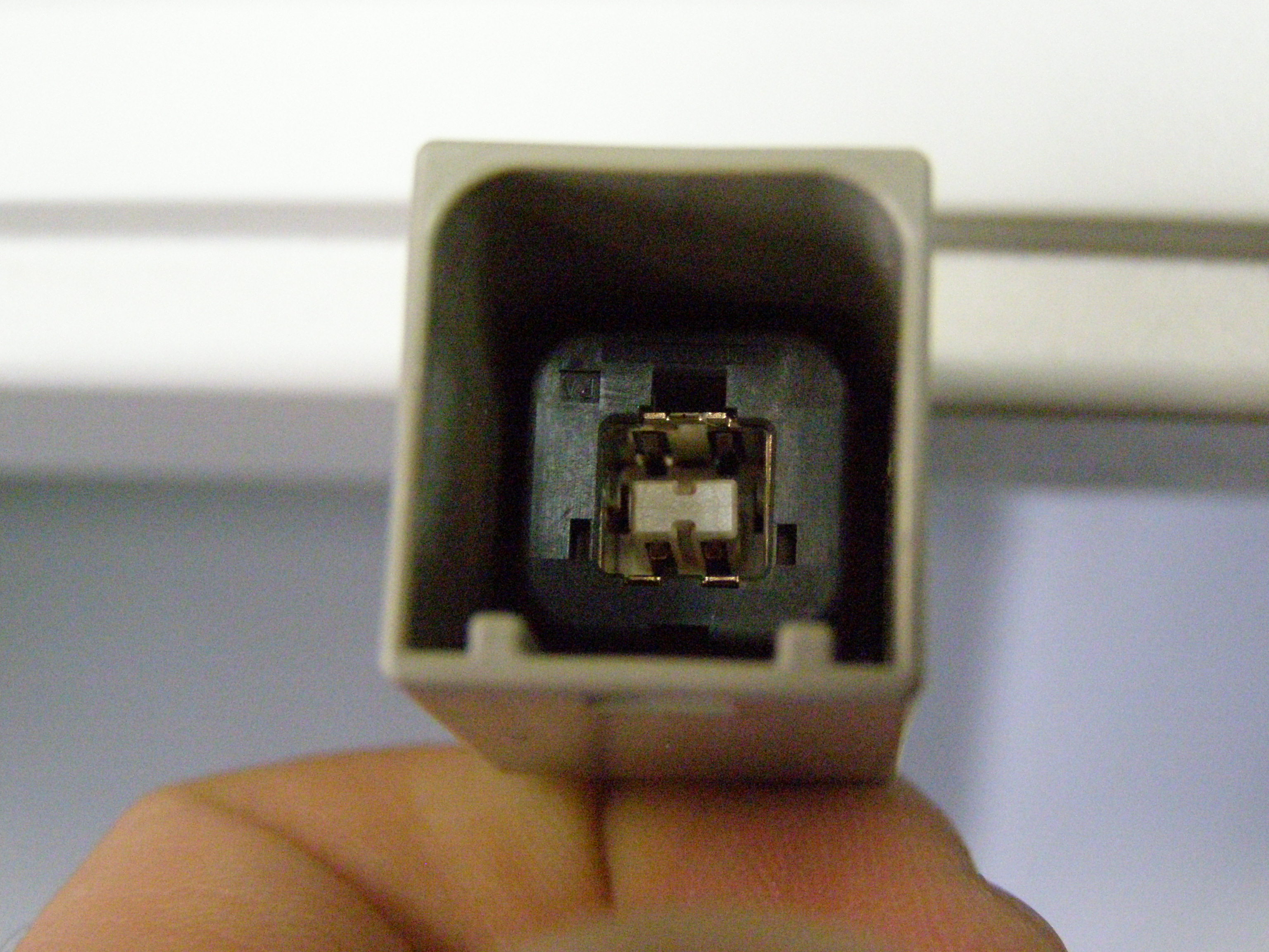

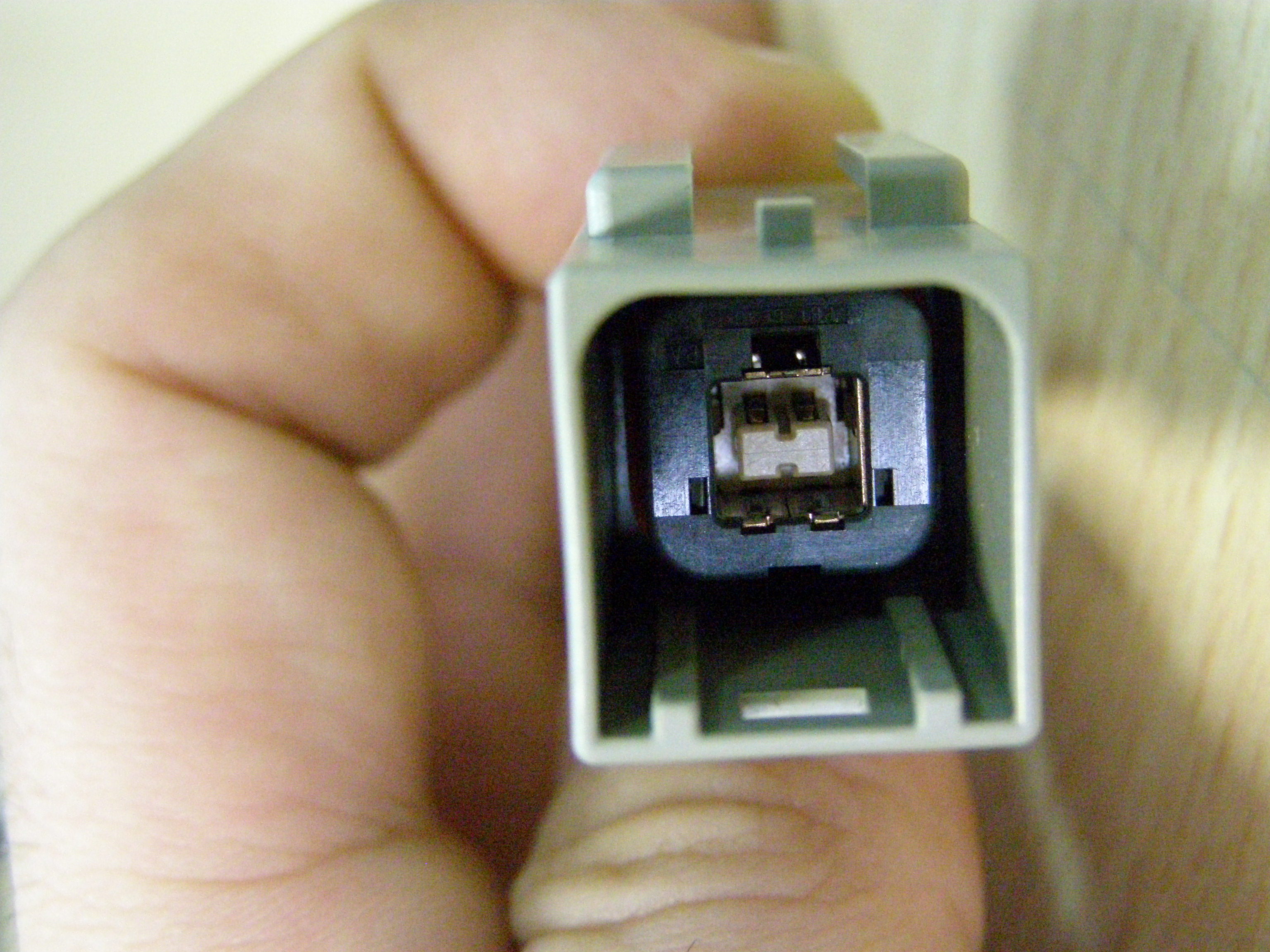

    student_Wojtek
    Mam zdjęcie gniazdka z wiązki samochodowej, poszukuje do niej wtyczki.. czy ktoś wie co to za rodzaj/ model - może wiecie gdzie to kupić.
    Gniazdko jest od kamery bocznej ze zderzaka w aucie terenowym.
    Za wszelkie informacje z góry dziękuję!
    Poniżej zdjęcie.
    W.
    Czy ktoś zna tą wtyczką/ gniazdko..? Czy ktoś zna tą wtyczką/ gniazdko..?

  • #4 10208340
    damdam
    Poziom 34  
    Myślę że wpasowałbyś tam USB/B, gorzej z zabezpieczeniem .
  • #5 10208375
    strucel
    Poziom 35  
    Przecież wewnatrz wtyczki widać jakiś numer wg którego mozna szukać, niestety jakość zdjęć jest kiepska
  • #6 10208495
    student_Wojtek
    PBT-GF30
    niestety nie mogłem nic znaleźć pod tym numerem
  • #7 10208874
    bartek_j
    Poziom 35  
    To może chociaż napisz od czego / do czego to...

  • #13 10211068
    kybernetes
    student_Wojtek napisał:
    PBT-GF30
    <PBT-GF30> == PolyButelene Tereftalate-Glass Fiber 30%
    Po naszemu: poli tereftalan butylenu zbrojony włóknem szklanym w ilości 30%
    Jest to skład tworzywa sztucznego obudowy wtyczki - istnieje obowiązek zamieszczania składu tworzyw sztucznych w zw. z przepisami o recyklingu.
