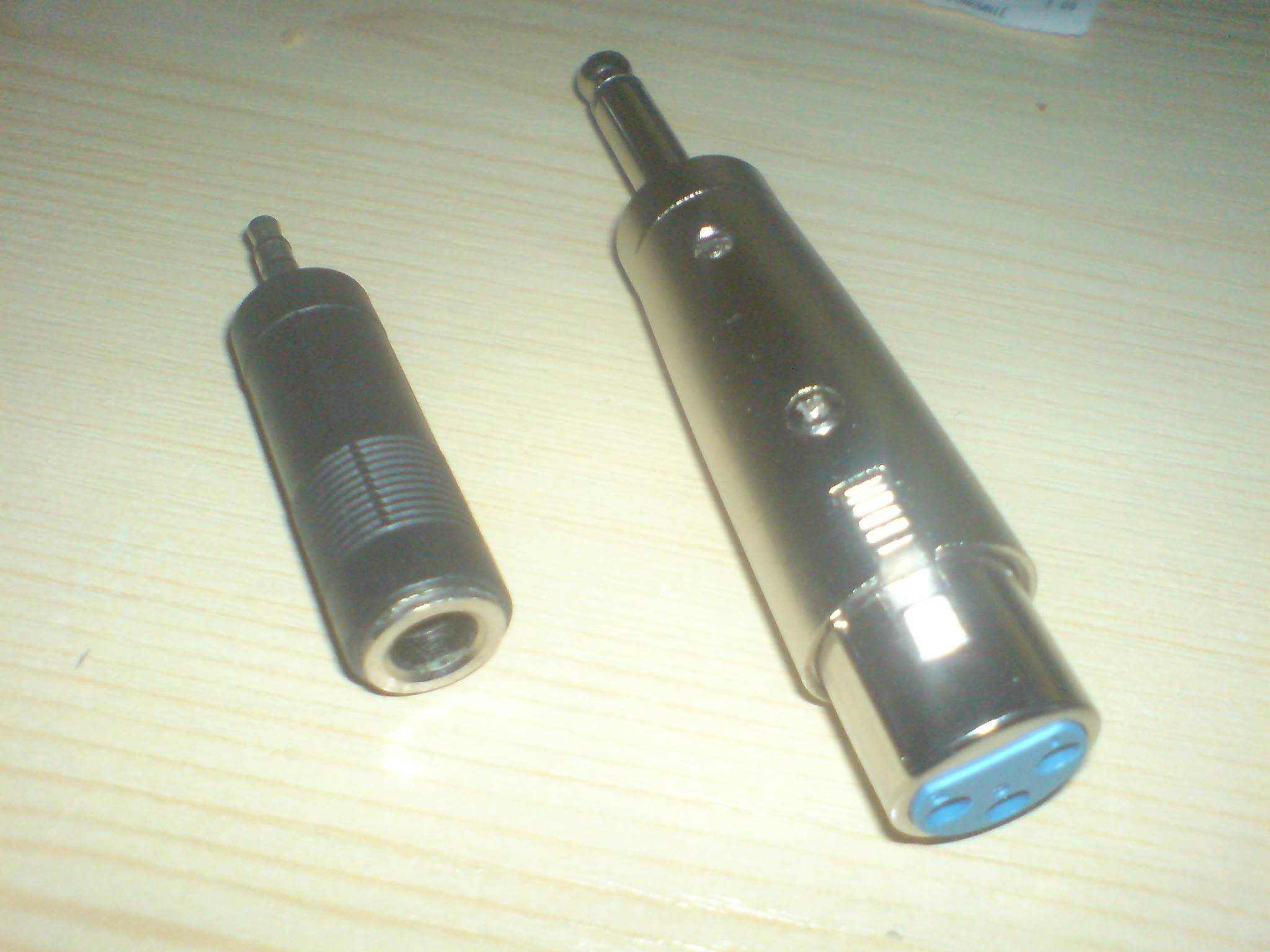

    Moj problem czy mikrofon Behringer C-1Link mozna podlaczyc pod komputer bez miksera za pomocą takich przejsciowek Link

    Nie nie można.
    Ten mikrofon wymaga zasilania phantom które trzeba do niego dostarczyć. Komputer daje napięcie w innym standardzie - BIAS. Niezbędny tu będzie przedwzmacniacz mikrofonowy. Jeżeli jeszcze nie nabyłeś, rozejrzyj się za wersją mikrofonu z USB. Unikniesz takich problemów.
