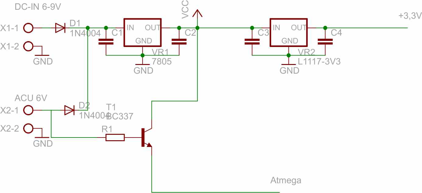

    Czy jest możliwe wyłączenie i włączenie wyświetlacza LCD w trakcie trwania programu?
    Chodzi mi o to, że chcę zrobić zasilanie backup'owe ( na razie najprostsze - pakiet akumulatorów przez diodę, choć wolałbym jakiś układ, który ładnie przełączy ) i podpiąć przez rezystor do tranzystora i z tranzystora na jeden z pinów Atmegi.
    O ile nie jest problem wyłączyć podświetlanie to, czy da się wyłączyć, a później włączyć LCD ? Chyba, że pobór prądu samego wyświetlacza jest niski i nie warto się tym zajmować ?

    Dla akumulatorów, taki wyświetlacz nie będzie stanowił problemu - chyba że awaria zasilania ma trwać kilka miesięcy. Oczywiście bez podświetlenia.
    Jeśli to za mało, to https://www.elektroda.pl/rtvforum/topic802974.html
    Potem wyświetlacz można ponownie zainicjować, jeśli pamiętam to komenda Lcdinit wystarczy.

    Pobór prądu LCD:
    układ sterujący 2,3 mA
    podświetlanie max 55 mA
    Zmierzyłem też zapis na SD i pobiera 12 mA.
    Co do podłączenia akumulatora, to 6V ( mam zarówno żelowy 6V/3,2 Ah jak i 5 sztuk 1,2 V/0,8A NiMh )
    Podłączenie najprostsze przez diody 1N4001 - pewnie diody Schottky byłyby lepsze ( podobnie jak podtrzymanie układu zegara RTC PCF8563 ). Wolałbym coś bardziej funkcjonalnego/praktycznego, może stabilizator wymienić na innych, żeby były mniejsze straty?
    Schemat poniżej - pewnie z błędami, ale idea chyba jasna

    Pobór prądu LCD:
    To wyświetlacz bez podświetlania możesz zasilać bezpośrednio z pinu mikrokontrolera, a podświetlanie przez tranzystor npn.
    To da Ci pełną kontrolę nad wyświetlaczem.

    Zawsze podłączam podświetlanie przez tranzystor, najczęściej z wyjścia PWM Atmega.
    manekinen
    czyli oprócz tranzystora do podświetlania dać drugi na zasilanie LCD, a w sytuacji braku zasilania odciąć obydwa. Po powrocie zasilania włączyć zasilania i zainicjować LCD - polecenie INITLCD

    Ja sobie sam wyświetlacz zasilam bezpośrednio z nogi uC. Przed wyłączeniem zasilania (noga na masę) końcówki sterujące ustawiam jako wejścia z wysoką impedancją. Podczas włączenia od nowa konfiguruję wyświetlacz i wszystko hula. Podświetlenie jest włączane poprzez tranzystor. Taki sposób zastosowałem w sterowniku kotła CO bo wyświetlanie informacji o stanie kotła zajmuje mi 2 minuty raz na kilka dni. Sterownik chodzi już ponad rok.

    Pamiętaj aby wszystkie piny łączące wyświetlacz przełączyć w tryb wejścia bez pullupów - bo brak zasilania sterownika LCD spowoduje przepływ prądu z tych pinów do GND i to będzie dodatkowy pobór.
    Wyświetlacz może być zasilany z pinu procka, tak jak napisał dondu - nie ma co komplikować.
