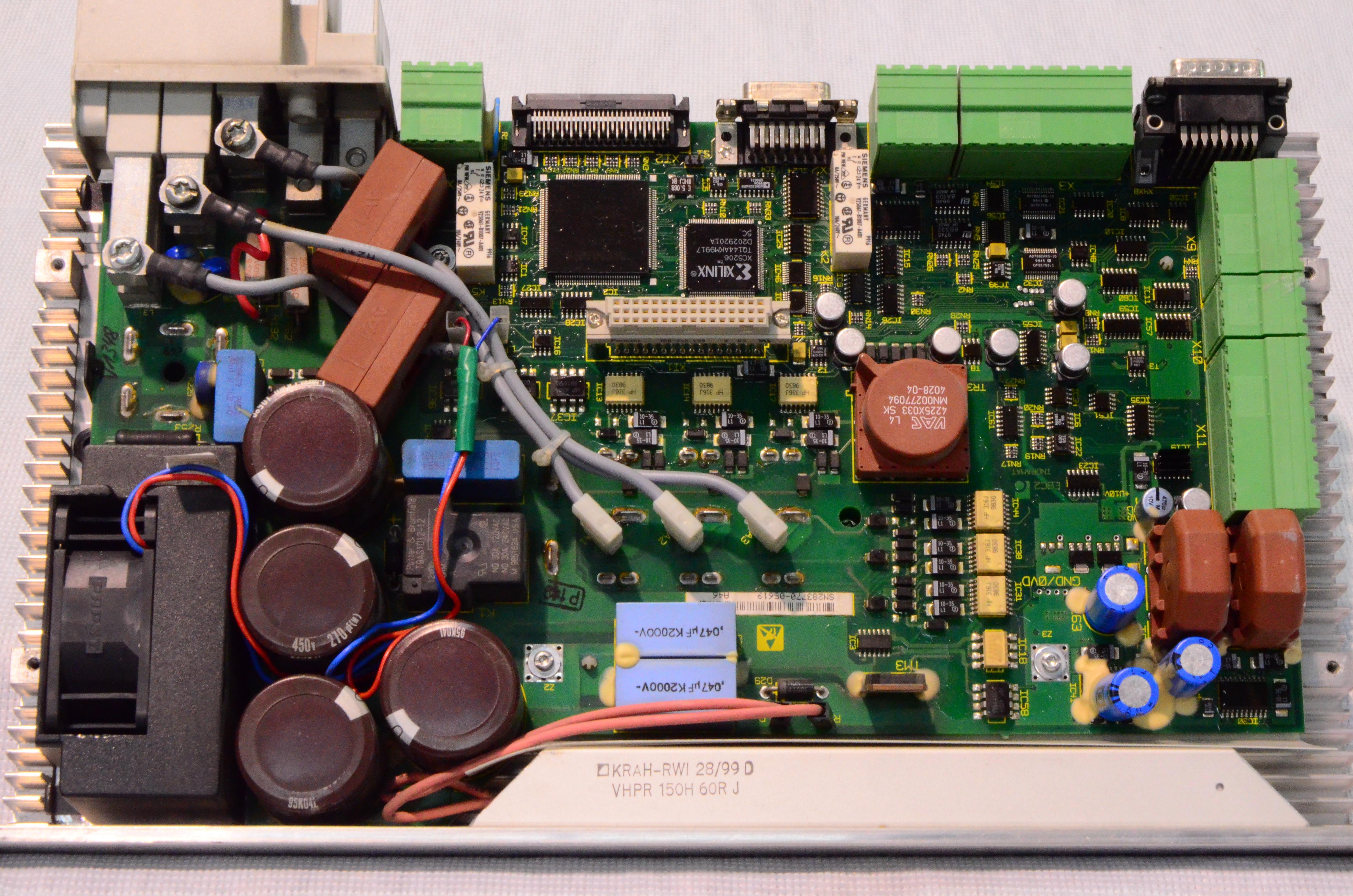

  • #14 10298412
    Polikon
    Ale nie czytasz co piszę. Tam nie ma w rzeczywistości opornika w szeregu z tranzystorem. Wstawiłem odręczny rysunek jak to jest połączone,
    Dziwne napięcia zasilacza falownika.
    Ten cały układ może być do opóźnionego podłączania kondensatorów i rozładowania ich, gdy komputer, który steruje tym ustrojstwem wyłączy zasilanie sieciowe. Bo niezależnie od zasilania sieciowego jest zasilanie 24V i sterowanie pracuje.
    A tutaj jest fotka tego układu z naniesionymi połączeniami.
    PS.do [Akrzy]. A zastanowiłeś się sam, co napisałeś? Z czym mam się zapoznać, z jakimi ogłoszeniami i w jakim dziale. Działów i ogłoszeń jest tu setki jak nie tysiące. Gdzie i z czym mam się zapoznać? Nie widzę najmniejszego powodu, dlaczego usunąłeś ten rysunek.
    W tym dziale w którym założyłeś temat i z którego tematu został usunięty załącznik. Powiem więcej- to ogłoszenia administracji forum widoczne w każdym dziale, więc znajduje się również w sekcji Elektrotechnika i każdym subforum!
    Link
    [Akrzy]
    Teraz wiadomo, o co chodzi. Wystarczyło usunąć plik i napisać „zobacz tu” i wstawić link.
    Poprawiłem i od razu lepiej to wygląda.

  • #16 10300586
    Polikon
    Problem z tymi awariami, o których pisałem wcześniej chyba już rozwiązałem.
    Tak jak opisują sposoby zasilania tych urządzeń, można wykorzystywać prostownik sieciowy tego większego do zasilania tych mniejszych. I tak były połączone, ( ładniej wygląda ) jeden większy zasilał dwa mniejsze. Poszło spięcie na mniejszym i poleciały dwa. Większy i mniejszy. Teraz każdy ma własne zasilanie
    A jeśli chodzi o tą diodę to po przestudiowaniu tych PDF i tego, co napisałeś wnioskuję, że służy ona tylko, jako zabezpieczenie stycznika przed (zesmażeniem), podczas gdy całkowicie zaniknie zasilanie w momencie gdy silnik jest hamowany. W takim przypadku w jednej chwili zanika ładowanie kondensatorów pomiędzy mostkiem a przekaźnikiem. Ale wraca napięcie z silnika i kondensatory są ładowane poprzez przekaźnik który na skutek zaniku napięcia rozwiera się, i to pod bardzo dużym prądem. I właśnie w tedy ta dioda przewodzi odciążając styki przekaźnika. Oczywiście to wszystko dzieje się w ułamku sekundy, ale wystarczy aby przekaźnik nadawał się do wymiany.
    Teraz jestem ciekawy czy mój tok rozumowania jest poprawny.
    Na dzień dzisiejszy jeden falownik, czy przemiennik pracuje bez tej diody ( nie ma innego wyjścia ) i jest ok.
    Może kiedyś komuś się przyda ten cały wątek, więc zamieszczam jeszcze fotki płyty głównej. A w plikach do pobrania są fotki dobrej jakości, można odczytać jakie elementy są zamontowane.
    Dziwne napięcia zasilacza falownika. Dziwne napięcia zasilacza falownika.
    PS. Ze zdejmowaniem charakterystyki napięć to chyba żartowałeś :) Pomimo że elektroniką zajmuję się tylko dorywczo, to mam takie cuda do zdejmowania charakterystyki napięć jeden analog i cyfrowy pod PC oczywiście nie są to jakieś rewelacje, ale są. Tylko czasu nie ma na takie zabawy. A byłoby przy tym trochę zabawy, dwóch ludzi do pomocy, bo szafa sterownicza jest za maszyną. A maszyna ma 20m długości i 4m wysokości. A jak pewnie wiesz pulpit sterowniczy jest przed maszyną.
    A może kiedyś się skuszę
    To jest widok płyty z poprzedniej awarii z już wyciętym mostkiem do wymiany. Widać wyraźnie gdzie był „strzał” do metalowej obudowy. Podczas tej awarii zasilanie było podane (oryginalnie) z innego falownika już po wyprostowaniu na czwartą i piątą śrubę od prawej. Trzy pozostałe śruby służą do podłączenia zasilania 3x400V 50Hz. Po wymianie mostka, wyczyszczeniu wszystkiego i zalakierowaniu łącznie z obudową gdzie było przebicie, falownik pracował prawie dwa lata. Ale był zasilany bezpośrednio napięciem sieciowym 3x400V (oczywiście przez filtr).
    Teraz nie było widać gdzie konkretnie „strzeliło”. Po prostu było czarno koło mostka.
    A to widok tej płyty od frontu.
    Te same fotki w większej rozdzielczości.
