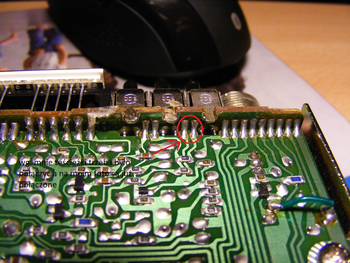

    Dostałem radio jak w temacie President Harry I ( płyta Uniden 1995r. - made in Philipines oczywiście :) ) przywiezione z Francji.
    President Harry I - Dziwna sprawa z odblokowaniem AM
    Moja wersja różni się tym, że nie posiada ASC jak radio z rys. nr. 1. Poza tematem przestrojenia radyjka z "5" na "0" nie było by większych problemów. Jedynie zostaje sprawa ustawienia urządzenia pracującego wcześniej na modulacji Fm na naszą polską AM. Większość nowych podobnych radyjek jak już się większość pewnie spodziewa posiada przełącznik FM/AM i nie ma z tym problemu. W tamtejszych jednak radiach występował przełącznik "MODE A/B". Oczywiście przeczytałem już multum tematów na ten temat i zdania odnośnie tego przełącznika są bardzo podzielone! Jedni twierdzą, że przełącznik "MODE A/B" jest tym samym co "FM/AM" i wystarczy go przełączyć w odpowiednią funkcję typu "A" lub "B" i wszystko gra, ale w praktyce tak nie jest i w moim radiu zauważyłem, że modulacja występuje tylko w FM'ie a tym bardziej utwierdził mnie w tym temat "przerobienia" owego radia na modulację AM z tego linku : http://malzev.tripod.com/cb-radio/harry_.htm
    President Harry I - Dziwna sprawa z odblokowaniem AM, President Harry I - Dziwna sprawa z odblokowaniem AM

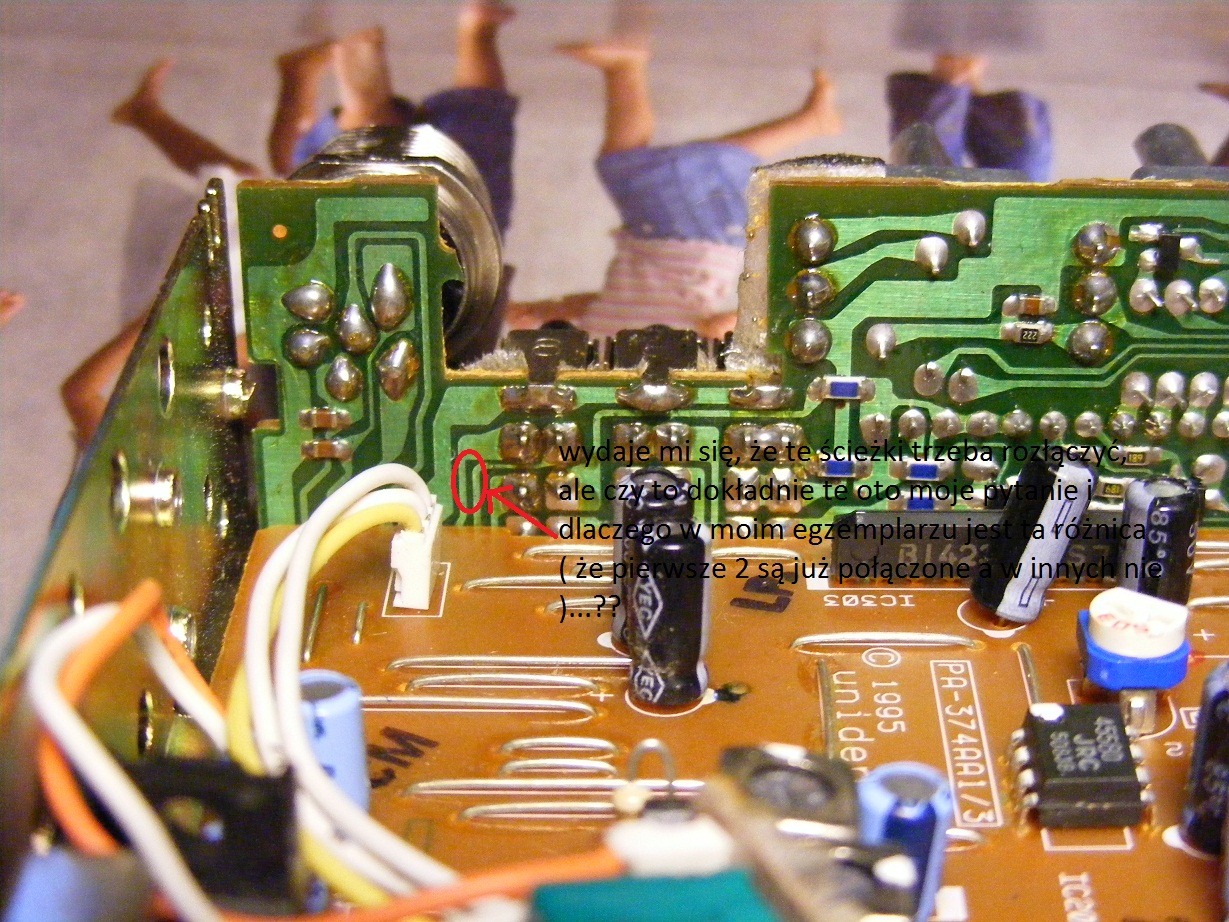

    Jak widać na obrazku z tego linka trzeba połączyć ze sobą dwie ścieżki i przeciąć również dwie inne... W moim jednak wypadku ( przynajmniej w moim odczuciu ) dwie pierwsze ścieżki, które trzeba połączyć są już połączone, a o te dwie, które trzeba rozłączyć chciałem zapytać... Czy chodzi o te na foto nr.3 ?? Dlaczego też jest tak, że te ścieżki do połączenia w moim wypadku są już połączone? Czy te radyjka występowały w tak różnych wersjach, czy to może moja zła interpretacja tematu prowadzi mnie do złego tropu...?
    P.S. Foto nr.3 jest zrobione po prostu od drugiej strony płytki...
    Pozdrawiam i dziękuję za wypowiedzi w temacie !

    Nie należy przecinać ścieżek, a raczej rozlutować zworki wykonane spoiwem na punktach lutowniczych przełącznika AM/FM.
    W twoim egzemplarzu już ich nie ma.
    Czy pomimo przełączania trybu modulacji, wciąż jest aktywna modulacja FM (RX/TX)?

    Kolego Krzysztofie podłączyłem radio pod zasilanie wraz z podłączoną anteną i doszedłem do tego, że za wcześnie zacząłem dochodzić do typu modulacji, bez wcześniejszego podpięcia radia do częstotliwościomierza, gdyż "na szybko" wlutowałem w szereg z kwarcem dławik 4,7uH ( sądząc, że to na początek wystarczy do dalszych pomiarów radia ) a jednak okazało się, że w tym egzemplarzu częstotliwość daleko odchodziła od "0" i to co słyszałem w głośniku wyglądało na modulację FM. Przełącznik MODE A/B działa i chyba zmienia odpowiednio AM/FM lecz gdy jest on w pozycji FM to radio przy skręconym squelch'u w lewo ( gdy radio szumi ) to szumi ono niebywale głośno ! Porównując do szumu przy modulacji AM ( gdzie ten wygląda jak w większości radyjek tej klasy ) to ten na FM szumi 5 razy głośniej ( że aż uszy bolą ) i jest tak już przy przekręceniu gałki nawet o 1/4 całego zakresu a chyba tak być nie powinno...?
    Czy ktoś się orientuje o co chodzi?
