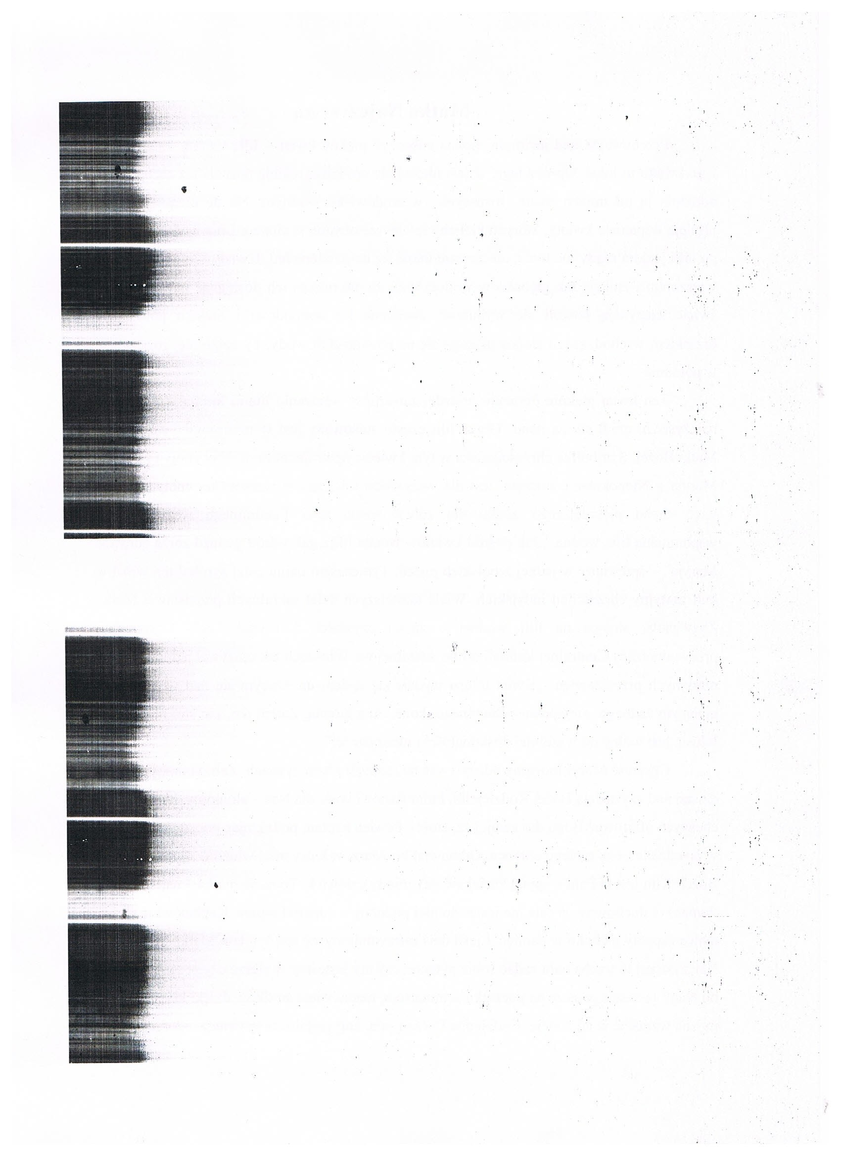

    Mam problem z E120 po regeneracji.
    Dosypywałem proszek, zmieniałem chip i było wszystko ok, do wczoraj...
    Wydruki były słabej jakości - nietrwałe, postanowiłem wyczyścić to co powinno się czyścić przy każdej regeneracji.
    Wziąłem się za "sprzątanie". Wyczyściłem wałek, odkurzyłem "gąbkę" i pojemnik na toner w kasecie. W module bębna wyczyściłem pojemnik, wałek OPC i PCR wg. instrukcji, które dostałem z proszkami.
    Poskładałem, dosypałem proszku i puściłem druk. Drukowało tylko ok. 3 cm z lewej strony. Wydruk się poprawił pod takim względem, że nie ścierał się już, ale to tylko ta część drukowała. Otworzyłem, posprawdzałem, podociskałem i drukowało jeszcze mniej, jeszcze kilka wydruków i już w ogóle nie drukuje. Przelatuje pusta kartka. Zmieniłem chip na nowy i dalej to samo. Proszek na wałku w kasecie się pojawia - równomiernie rozprowadzony.
    Doczytałem, że może to być problem z listwą rozprowadzającą, ale z tego co widzę, to dobrze jest założona.
    Ma ktoś jakieś pomysły? :(

  • #9 10269725
    bysiek_s_k
    Witam ponownie.
    Pożyczyłem od znajomego kasetę.
    Wiem już tyle, że bęben jest OK, bo po włożeniu jego kasety wydruk był wspaniały.
    Teraz pytanie. Czy męczyć się z naprawą mojej czy po prostu kupić zamiennik?
    Jak wyciągnąłem swoją to na wałku (ten co zawsze brudzi) z jednej strony gdzie nie ma wydruku było sporo proszku, tak, że mogłem go normalnie wysypać, obracając kasetę. Tam gdzie wydruk się pojawia tego proszku nie było.
    Puściłem do wydrukowania całe czarne pole (2 x A5) - efekt w załączniku.
    Co robić?
