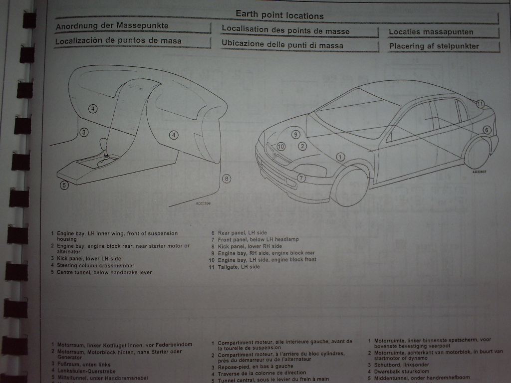

    Witam wszystkich chętnych do pomocy.
    Problem jest następujący.
    Gdy wyjechałem dzisiaj rano wszystko było w porządku. Po przejechaniu mniej niż 500m wszystkie wskaźniki na blacie spadły do zera. Benzyna, temperatura, obrotomierz, prędkościomierz... wysiadło też wspomaganie kierownicy i zapaliła się kontrolka ABSu. Nie patrząc już na to jechałem dalej, a w drodze zauważyłem że gdy wrzuci się na luz i włączy wentylacje to wszystko wraca do normy. Jednak gdy doda się lekko gazu znowu wszystko gaśnie. Natomiast gdy włączy się ogrzewanie tylniej szyby to zapala się kontrolka benzyny i mruga. Czyli w zależności od tego co włączę gdzieś to coś innego zaczyna działać lub nie...
    Macie jakieś pomysły czego to może być wina? Wyjmowałem już akumulator sprawdziłem większość bezpieczników i jedyne co zauważyłem to to że zapala sie normalnie i sekundę po odpaleniu lub dodaniu gazu zaczyna się sypać.

    Ugnita masa na budę lub jedno z zasilań.

    Sprawdź napięcie ładowania, bo skoro Ci siada wspomaganie, to możliwe że komp odcina bo nie ma ładowania.

    Możliwe, że wina leży w głównym przekaźniku. Schemat w łapkę i żarówka!

    ...albo nie ma dobrej masy, tak jak kolega wyżej wspomniał.

    Więc nie rozumiem o co Ci chodzi? Gdy nie ma ładowania, lub jest za słabe to wspomaganie jest odcinane żeby nie czerpało akumulatora, a skoro nie ma wspomagania i ono szaleje, to może i warto by sprawdzić napięcie ładowania, bo to chyba niezbyt skomplikowana czynność.
    Co do właściwego tematu to wygląda to tak jakby nie było dobrej masy, ale to idzie sprawdzić miernikiem - oczywiście po wcześniejszym pomiarze napięcia akumulatora żeby obliczyć sobie spadki napięć.

    Kto powiedział że to musi być masa między silnikiem a nadwoziem? W pojeździe jest kilka punktów masowych i nie zawsze są one jawne...

    Jeżeli znasz dokładnie wszystkie punkty masowe w astrze to pozostaje mi tylko pogratulować...

    Tyle to ja sam mam, nawet w lepszej wersji, ale rysunek a dokładne punkty w aucie to dwie różne sprawy.
    Powodzenia dla autora w poszukiwaniu przyczyn usterki.
