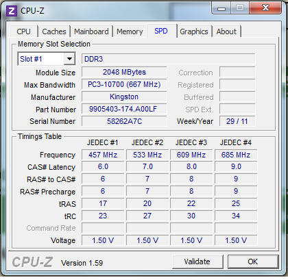

    Mam problem z OC . Otóż chciałbym podkręcić swojego procka do 3.6 Ghz .
    Procesor: C2D E8400 3,0 GHZ, rewizja E0
    Chłodzenie do procesora: Arctic Cooling Freezer 7 Pro
    Płyta główna: ep45t-dsr3 f4a
    Zasilacz: Chieftec 450W GPA-450S
    Pamięć RAM: 4GB Kingston DDR3 1600 MHZ Timming 9-9-9-24 khx1600c9ad3k2/4g
    Magistrala procesora jest 333 a pamięci 400 wiec chciałbym aby magistrala proca była 400 wtedy pamięci będą miały te 1600 . Znalazłem tu w wielu artykułach że można śmiało na 3.6 GHz - 400x9 ale próbowałem i już na 367x9 komp chodzi lub po kilku minutach na zwisy.Lub w czasie podkręcania piszczy (krótkie powtarzające się -to chyba ram lub się restartuje i bios wraca do 333x9 3.0 GHz

    Pierwsza zasada nic nie zostawiamy na AUTO ani dzielnika, ani napięć, ani timingów.
    Uruchom CPU-Z i zobacz w zakładce SPD jakie timingi ma mieć pamięć dla 1600MHz.
    Może CPU potrzebuje już podniesienia napięcia? Trzeba sprawdzić.
    Jakie temperatury?
    Na początek proponuję ustawić na razie niższy dzielnik dla pamięci aby one nie ograniczały i kręcić CPU.
    Testuj programem Orthos - ustaw priorytet na 9 i wybierz test Small FFTs.

    Przy ustawieniach auto i tylko kręceniu fsb procek już przy 3.15 ghz piszczy i wiesza się .
    Co do timingów:
    https://obrazki.elektroda.pl/5085986200_1322834121.png
    https://obrazki.elektroda.pl/9729787800_1322834122.png
    na kosciach pamieci jest 9-9-9-24 1,65V a na stronie producenta ze do 1.95V te moga pracować
    Gdy dodałem vcore na 1.28v i memory na 1.65v udało sie tylko podnosząc magistrale dojść do 367x9 ale i tu się też pojawiały zwisy windy lub po prostu resety.a teraz gdy pamieci sa nizej 266 jest stablinie temp 48-48 gdy orthos dziala
    temperatury idle 38-39 oba cory.
