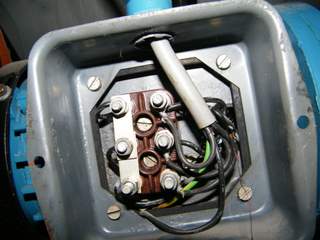

    Napisz jak był podłączony silnik przy połączeniu "3f", chodzi mi o to, czy był skojarzony w gwiazdę czy w trójkąt, bo to zdecyduje czy możesz wogóle podłączyć ten falownik do tej maszyny.
  • #9 10218493
    bonanza
    Spec od Falowników
    Na powyższym linku akurat silnik połączony jest w gwiazdę, a do falownika 230V należy łączyć w trójkąt.

    bonanza
    Spec od Falowników
    Kolego, weź sobie do pomocy kogoś, kto nie pyta, co zrobić z żółto-zielonym. Bo to nie miejsce do eksperymentów.
    Masz silnik w gwiazdę, 6 czarnych przewodów, więc na pewno da się przełączyć w trójkąt, w tym celu trzeba uwolnić blachy będące na tabliczce po lewej stronie "pionowo" na zdjęciu - połączyć parami zaciski silnika na "poziomo" (3 mostki) - to będą zaciski silnika podłączone do wyjścia falownika (motor, UVW). Nie wolno pomylić zasilania falownika z jego wyjściem - może to skutkować jego natychmiastowym zniszczeniem. Jeśli wszystko zawiedzie - należy przeczytać instrukcję falownika. ;)

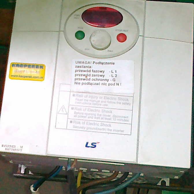

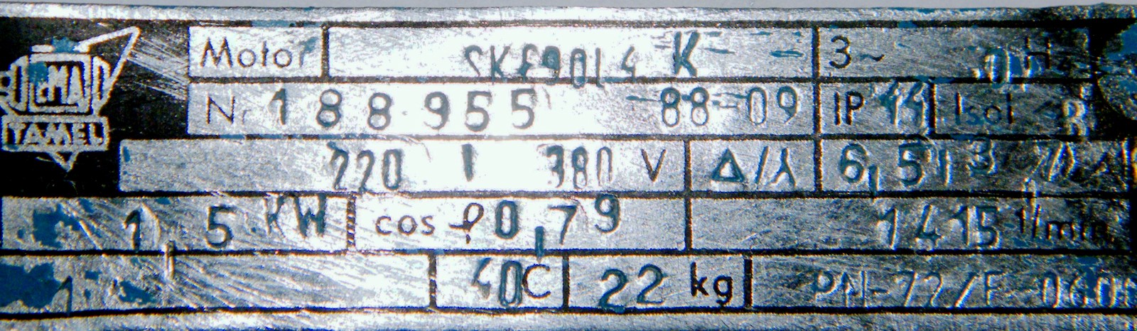

    Silnik przełączyłem w trójkąt podłączyłem silnik pod zaciski motor UVW zgodnie z zaciskami na silniku UWV zasilanie pod L1 faza L2 przewód N
    Znalazłem tabliczkę znamionową silnika
    kilka danych z tabliczki
    220/380v 6,5 3,7 A
    cos 0,79
    1415 1/m
    1,5 kw
    50 Hz
    Podłączenie i konfiguracja falownika LG SV015iC5-1F 1,5kw
    Jak ustawić falownik ?

    tutaj trochę widać podłączenie krajarki podłączonej z takim samym falownikiem
    tutaj widać że przewód żółty jest podłączony do zacisku G ale nie wiadomo czy idzie do silnika
    tak wygląda moje podłączenie

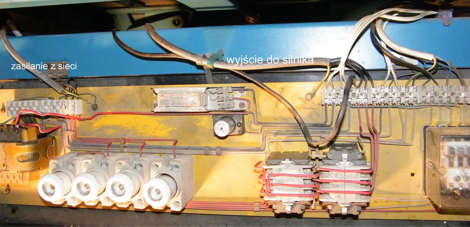

  • #22 10234907
    leviko
    Zaglądnąłem dzisiaj jak gilotyna wygląda w środku i widzę że część elementów jest zasilana 230v przewód żółtozielony jest połączony z niebieskim i muszę podłączyć gdzieś zero/uziemienie chyba dlatego gilotyna nie chce ruszyć po prawej stronie jest elektromagnes który załącza silnik ( takie zabezpieczenie żeby palców nie poucinać) i dlatego nie działają mi lampy oświetlenia gilotyny czy jak podłącze przewód zerowy z gilotyny do zera zasilania 220 to zobaczę dym w falowniku czy zadziała mi gilotyna ?

  • #23 10235130
    atlantel
    Specjalista Automatyk
    Witam!
    Nic z takiego podejścia nie będzie!
    1. Hamulec nie mozna zasilać z wyjścia falownika.
    2. Sterowanie lewo prawo masz realizowane na stycznikach z falownikiem nie bedzie realizowane.
    3. Z falownika nie można zasilać lampek itp.
    A tak na zakończenie jeśli obsługa gilotyny to pracownik radzę zrezygnować z pomysłu ze względu na konsekwencje karne.

  • #25 10238087
    leviko
    Już coraz bardziej rozumiem. Silnik jest zasilany 380v 3f całe sterowanie 230v 1f z falownika mogę tylko zasilać silnik całe sterowanie powinienem zasilić osobno z sieci 230v czy to będzie prawidłowo?
    Z jednej fazy jest podłączenie do transformatora działa chyba na 24v i idzie do przekaźników prawdopodobnie są do zmiany obrotów lewo prawo i do elektromagnesu który po załączeniu styków podaje prąd do silnika.
    Czy jak rozłączę te obwody i zasilę je osobo silnik z falownika ale poprzez sterownie zmiany obrotów jakie jest w gilotynie i osobno transformator który daje prąd do całej reszty sterowania to będzie to bezpieczne i wszystko zadziała?
