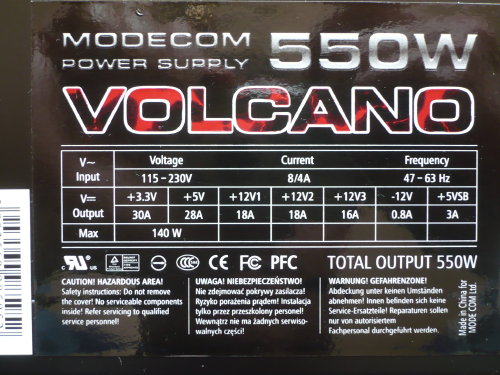

    zasilacz: Modecom Volcano 550W

    Zastanawia mnie to czy to może być wina zasilacza czy płyty głównej?
    Bo zastanawiam się nad zakupem nowego zasilacza.
    Dodam że bios był aktualizowany do najnowszej wersji.
    P.S To jest charakterystyka zasilacza

    Znalazłem chwilkę czasu aby zmierzyć napięcia.
    Wyniki prezentują się następująco:
    3.3V - 3,33 IDLE oraz STRES
    5V - 5.15 IDLE oraz STRES
    12V (mierzone na wtyczce MOLEX ) - 12,22 IDLE oraz STRES
    12V (mierzone na wtyczce na płycie ) 12,18/12,17
    Dziwią mnie trochę prawie żadne różnice :/ Choć w HW Monitor i Everest Ultimate napięcia też się trzymały.
    Spróbuję jeszcze innym miernikiem, gdyż ten kupiłem wczoraj za 30 zł i nie wiem jak z dokładnością.
    Natknąłem się również w biosie na jakieś napięcia i 12V pokazywał tylko 11,552
