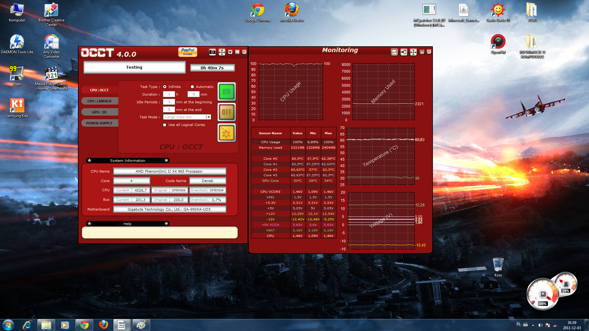

    Witam. Kilka miesięcy temu kupiłem kompa. Oto parametry:
    Procesor: AMD Phenom II X4 BE 965, 3,4GHz--->4,0GHz(20x200)
    Płyta Głowna: GA-990XA-UD3
    RAM: Kingston HyperX 2x4GB DDR3-1600 Dual Chanel
    Karta Graficzna: Gigabyte GeForce GTX 560 OC
    System Operacyjny: Win 7
    Chłodzenie: BOXOWE
    Zasilacz: 600W
    Ostatnio zacząłem bawić się w podkręcanie procka...
    Małymi kroczkami z 3,4Ghz wycisnąłem 4,0Ghz ALE...
    Nie wiem czy lepiej zwiększać mnożnik czy szynę...
    Jak powinien być ustawiony NB i HTT (mam chyba 2300Mhz)...
    Jakie powinno być ustawione napięcie (podczas testów jedynie 12V wzrosło mi do 12,3V <- co z tym zrobić?)
    I czy temperatura ~60*C jest bezpieczna dla procka?
    Screen z testu...
    AMD Phenom II X4 965 BE - Podkręcanie
    Z góry dzięki...

    Szymn955 napisał:
    Zasilacz: 600W
    Markę podaj.
    Szyna daje większy wzrost wydajności - trzeba znaleźć consensus między taktowaniem szyny, a ustawieniem mnożnika, tak by osiągnąć największą wydajność.
    Zmierzyć miernikiem, a nie programem.
    Tak.

    Szymn955
    Logic 600W
  • #4 10213342
    daavid117
    Szymn955 napisał:
    Logic 600W
